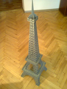

Так полюбившийся мне ударопрочный полистирол 3мм. Резано однозаходной фрезой 1.5мм в один проход. Изготовление башни - мой своеобразный протест против жестокости, вандализма и хаоса на улицах, и, особенно - в головах. За мир и созидание в Украине, где я живу, и во всем мире.
высота 100-110 (17150 просмотров) <a class='original' href='./download/file.php?id=25274&mode=view' target=_blank>Загрузить оригинал (217.18 КБ)</a>
высота 100-110
она же (17150 просмотров) <a class='original' href='./download/file.php?id=25275&mode=view' target=_blank>Загрузить оригинал (168.39 КБ)</a>
она же

Re: башня Эйфеля
Сообщение WhiteMask »
Вот моя Н=1770мм, немного подправил макет, сделал чтоб стенки верхней части башни были тоже немного изогнуты
tmp_Фото-0004м-885409702.jpg (16815 просмотров) <a class='original' href='./download/file.php?id=25680&mode=view' target=_blank>Загрузить оригинал (100.61 КБ)</a>

WhiteMask, на фото видно, что верхняя "сосулька" не прямая - так изящней смотрится.
А какой материал, толщина, скоко времени резано и во сколько проходов, какая фреза и подача? 1,77метра - это лихо, выше меня :)
материал -акрил 3мм, общее время фрезеровки около 4ч. Фреза 3,175 однозаходная, универсальная по пластикам. Режет 3мм за один проход. Резал по мере появления остатков материала.

Я резал.
Фанера на отлично! Акрил нужен только литой.

Вот резанул для сравнения.
Материал - фанера хвойная I сорт Ш2 толщиной 3 мм.
Пазы 3.1 мм
Время резки порядка 20 минут.
Лазер 6040 80W RECI
Режимы: скорость 20 мм/с; мощность 80% (в углах 40%)
Эйфель 3 мм.JPG (16375 просмотров) <a class='original' href='./download/file.php?id=26070&mode=view' target=_blank>Загрузить оригинал (3.13 МБ)</a>
