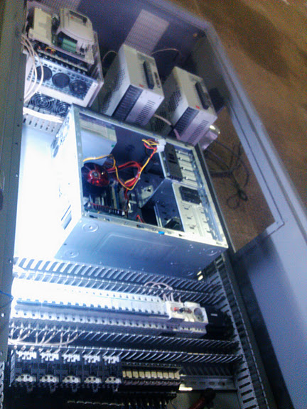

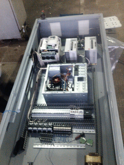

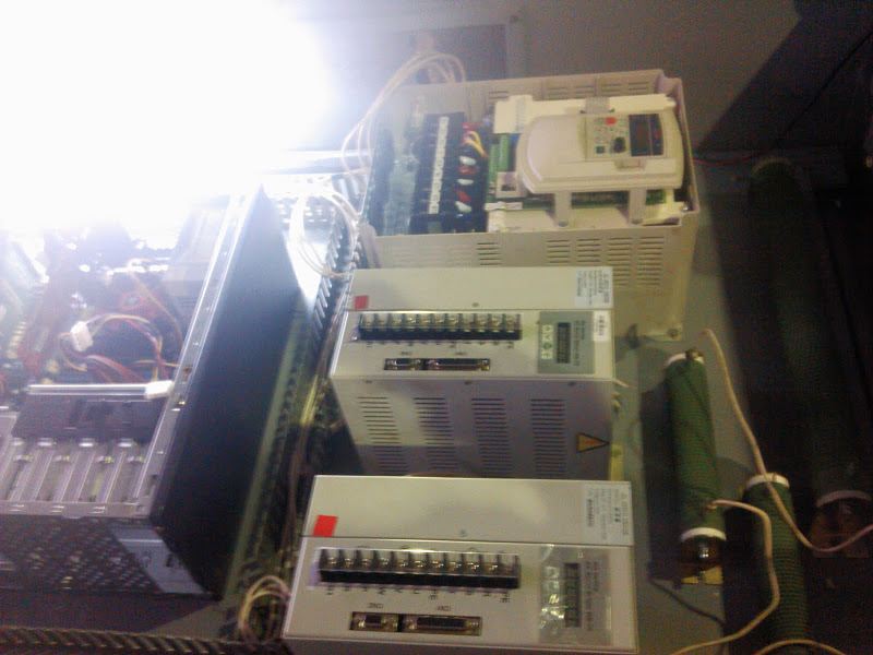

Re: 5i20 схема подключения частотника
на днях начали собирать шкаф
на следующей неделе соберем, померю, выложу.
p/s sw1 - PNP, sw2 - V, sw3 - V
Красиво
