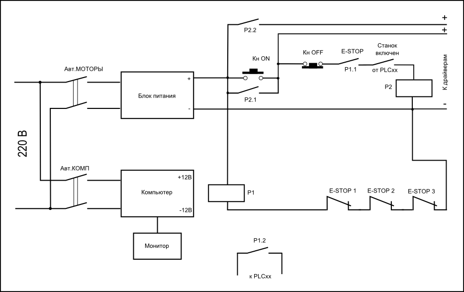

доброго. неспеша перехожу на сервы и просто вылизываю электронику для будущих проектов.
немного озадачился блоком питания и его подключением. порылся немного по инету, нашел несколько интересных моментов типа вот, вот и вот. в последней ссылке замудрили как мне кажется.
собственно в чем вопрос. есть импульсный БП все в одном (+5В много ампер, +12В много ампер, +24В 20А). как появляются и пропадают напряжения я хз. питать будет классическую схему: микроконтроллер, ир2101, силовые ключи. как мне видится правильная работа устройства:
1) подается 5В
2) задержка 1-2сек и подается 12В
3) задержка 1-2 сек и потом по очереди начинают включаться драйвера по одному чтобы емкости не повыбивали в защиту импульсник.
выключается в обратной последовательности.
понимаю что схема подключаемого устройства не совсем идеальная. банально заменить ирку на ир21844 которая имеет на себе вход энейбл и по большому счету без 5В ничего не запустится, но имеем то что имеем. или вообще не стоит заморачиваться с очередностью подачи напряжений!
и еще вопрос. т.к. бп импульсный, стоит ли тратиться на низкоимпедансные конденсаторы на устройствах?

Миша, на драйверах Яскавы, ГармоникДрайв и промышленных, что ставили товарищу, сначала включаются все "мозги", а затем сила. Причем, спецы,что делали разводку на станке, включение силы посадили на отдельную кнопку.
Т.е. включается рубильник станка - запускаются "мозги" драйверов, комп и Кфлоп, затем отдельной кнопкой ключается силовая часть, а затем сигнал "энейбл" на драйверы и только тогда можно запустить программу.

Почему не хочется включать и выключать БП драйверов замыканием и размыканием цепи между трансом и ёмкостями?
Только потому, что схема включения - она же и схема экстренного останова. А при экстренном останове заряженные емкости позволят не просто встать станку, а остановиться... Т.е. будет некоторое время двигаться станок. А на пути рука или нога, или голова. Не хотелось бы.
Может, все-таки, замыкать-размыкать после ёмкостей?

я после емкостей и размыкал на той платке что сейчас с шаговиками... емкость на драйвере права всеравно была, но намного меньше той что после моста

Это понятно... Ещё и неэлектролит желательно, чтобы высокочастотные помехи фильтровать по питанию.
По третьей ссылке я в последнем сообщении размышляю о необходимости отдельного автомата на БП драйверов. Ведь, если питание драйверов нужно включать ТОЛЬКО после запуска ПО, то можно просто добавить сигнал с компа (дополнительные контакты) ВМЕСТО отдельного автомата (ведь до автоматов очень лениво бегать постоянно).
Потому и ставил вопрос о необходимости кнопки включения питания драйверов. Да и кнопка выключения питания драйверов "вырождается" в кнопку АВОСТ.
Re: правильное включение/выключение драйверов
Ворон226 писал(а):можно просто добавить сигнал с компа
только не с LPT.

Однозначно! ;) Выводы LPT при включении компа могут иметь любое значение. Только после загрузки ПО LPT устанавливается в то состояние, которое запрограммировано в ПО.

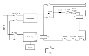

После поездки на радиорынок и выбора реле для автоматики станка остановился на таком варианте включения-выключения драйверов:
драйверы включаются ТОЛЬКО при включении компа, загрузки ПО и включении станка в ПО, замкнутых контактах Е-СТОПов и нажатии кнопки "СТАНОК ВКЛЮЧИТЬ". Драйверы отключаются от питания при срабатывании любого из перечисленных сигналов. Также станок будет видеть аварийный режим при отключении питания драйверов по вине БП или отключении автомата питания станка.
электрика3.png (2535 просмотров) <a class='original' href='./download/file.php?id=25265&mode=view' target=_blank>Загрузить оригинал (31.44 КБ)</a>

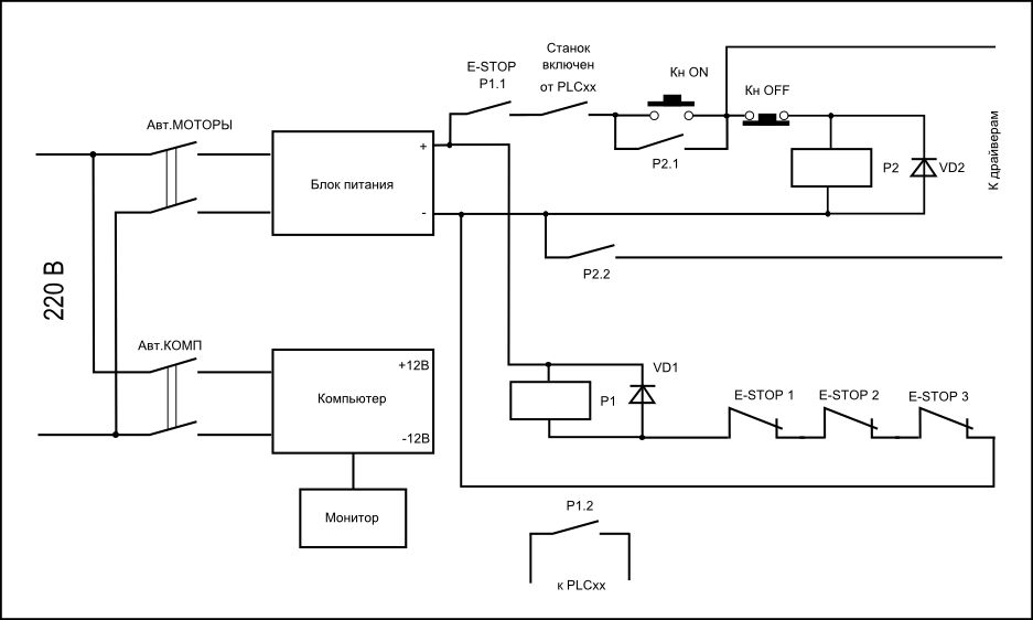

Уже начал собирать и... доработал, короче...
Исключил максимально контактных групп из сильноточной цепи.
электрика3.png (2497 просмотров) <a class='original' href='./download/file.php?id=25278&mode=view' target=_blank>Загрузить оригинал (29.96 КБ)</a>
