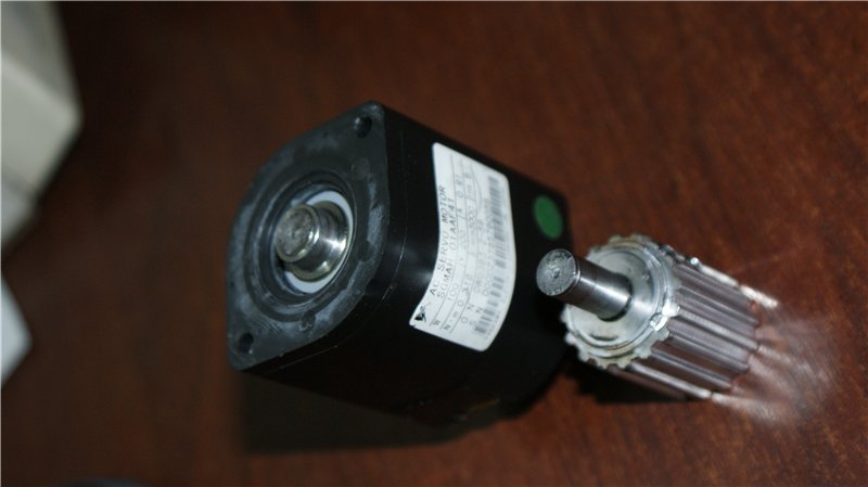

Здравствуйте,
история такая работал станок, и резко с посторонним звуком встает ось Y, снимаю серводвигатель Yaskawa SGMAH 01aaf41, перестал выдавать момент, крутится не тяжело, при кручении звуки похожи на развалившийся подшипник, перед этим случаем, при работе двигатель сильно нагрелся.
что это может быть?
Есть ли у кого то примерная схема разборки?
Стоит ли снимать энкодер или его потом не выставить будет?

ричиной потери момента стал лопнувший вал
Re: Ремонт серводвигателя.
Сделай фото...
А с чего он мог лопнуть?

Не знаю, с чего мог лопнуть, самому интересно.
Если есть предположения, высказывайте.

восстанавливаем валы (и сломаные тоже )от 1 до 100 квт...
у постоянок причина чаще всего - превышение момента
(с послед.возбуждением момент пропорционален квадрату тока)
в сервах причина может быть та же + возможный структурный дефект в металле
еще на фото не совсем виден переход с рабочего диаметра вала на основной...
если этот переход без радиуса - то это очень сильно ослабляет его...

Собираюсь заказать двигатель SGMAH-01AAF4C, но не понимаю как подключить тормоз, 24В куда втыкаются эти 2 провода?
На сколько я понимаю он подходит к SGDH 01AE.
Восстанавливать не буду, думаю это того не стоит.
