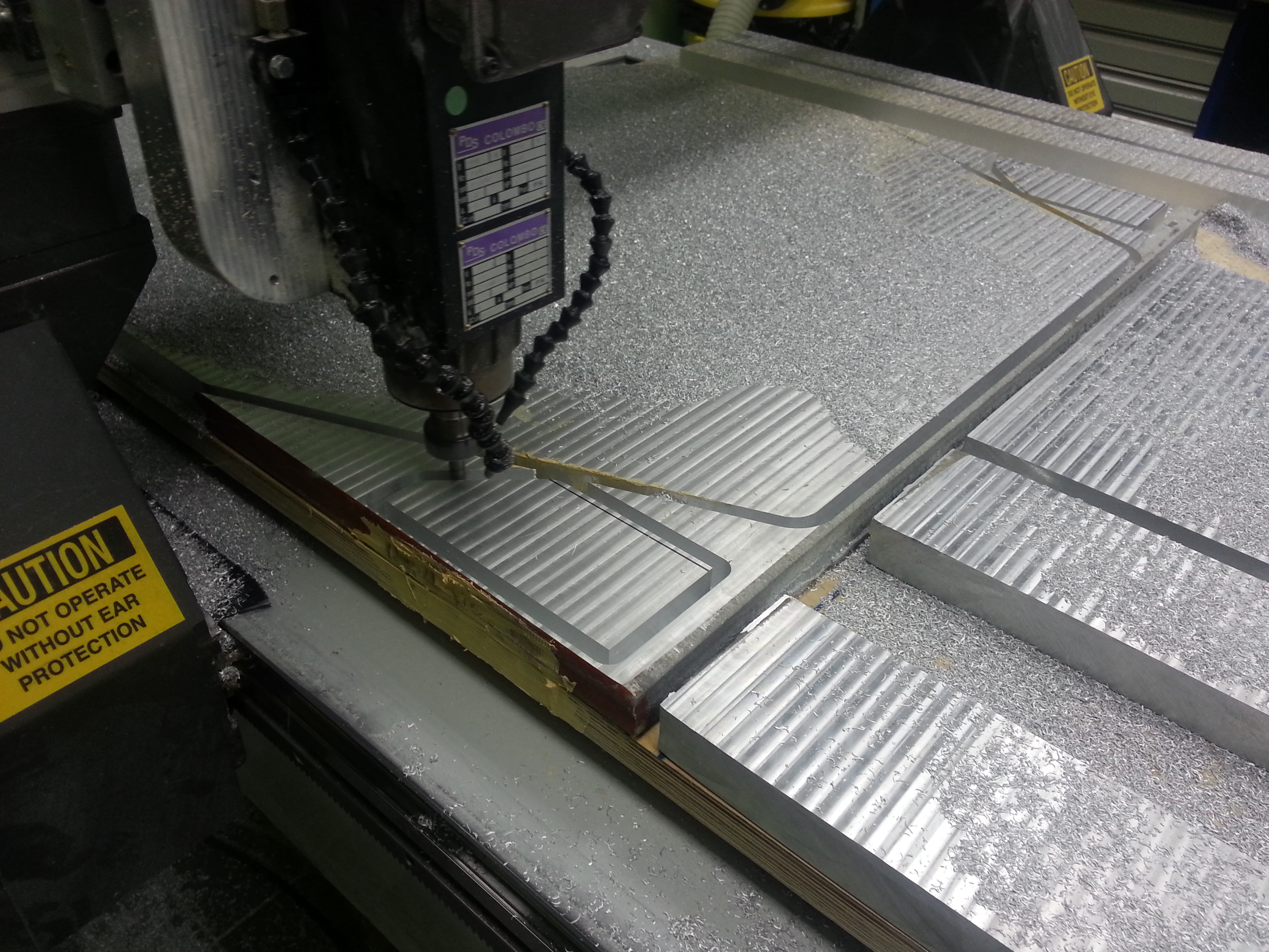

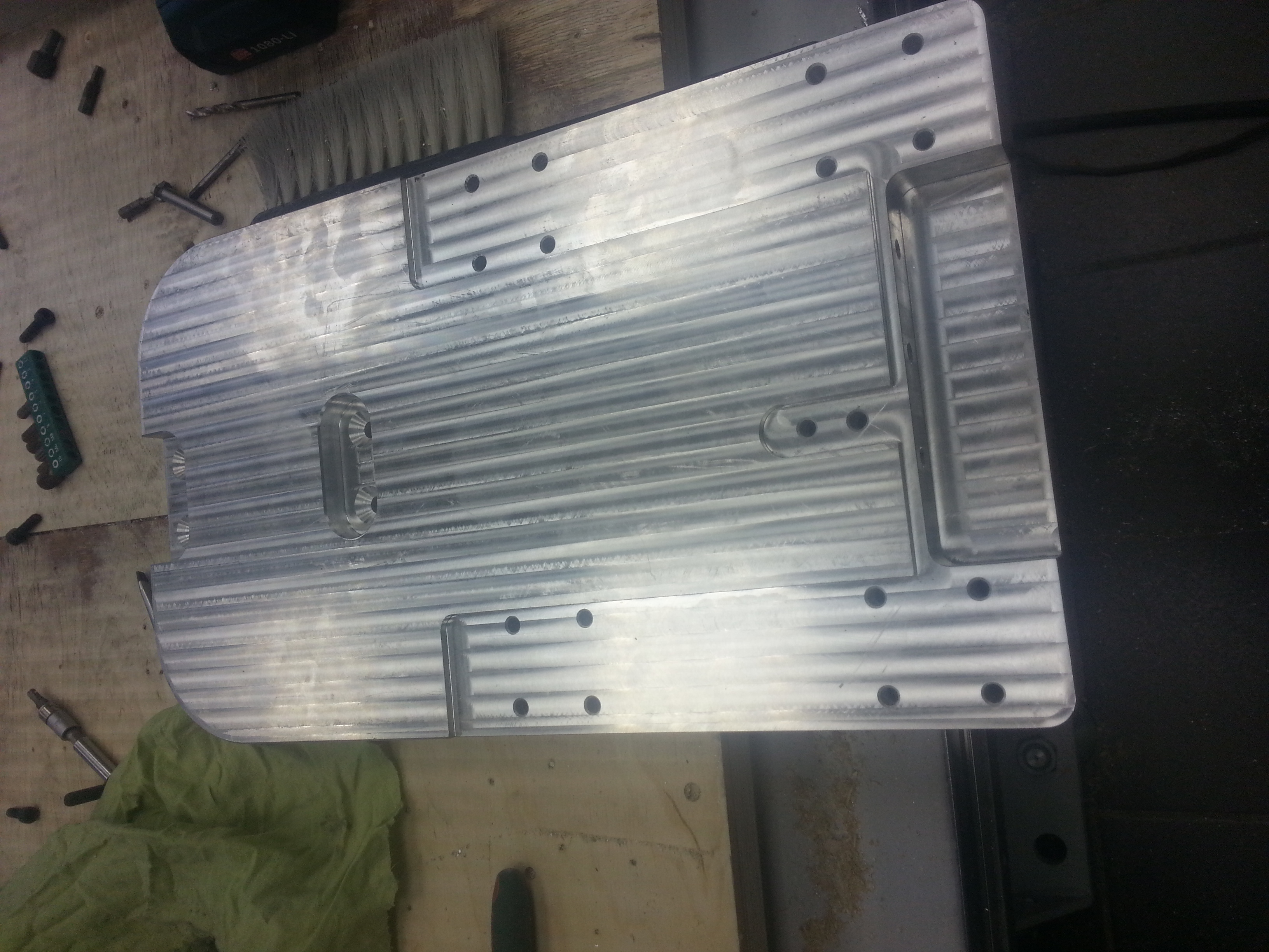

делал на мультикаме каретку Z для тогоже мультикама более толстую 50м на замену штатной 20мм которая вибрировала прилично. качеством результата доволен где нужен был точный размер упоры кареток упоры шпинделя попал как надо все собралось плотненько и ровно. теперь мультикам стал по жесче что только на пользу при изготовлении станины своего станка.

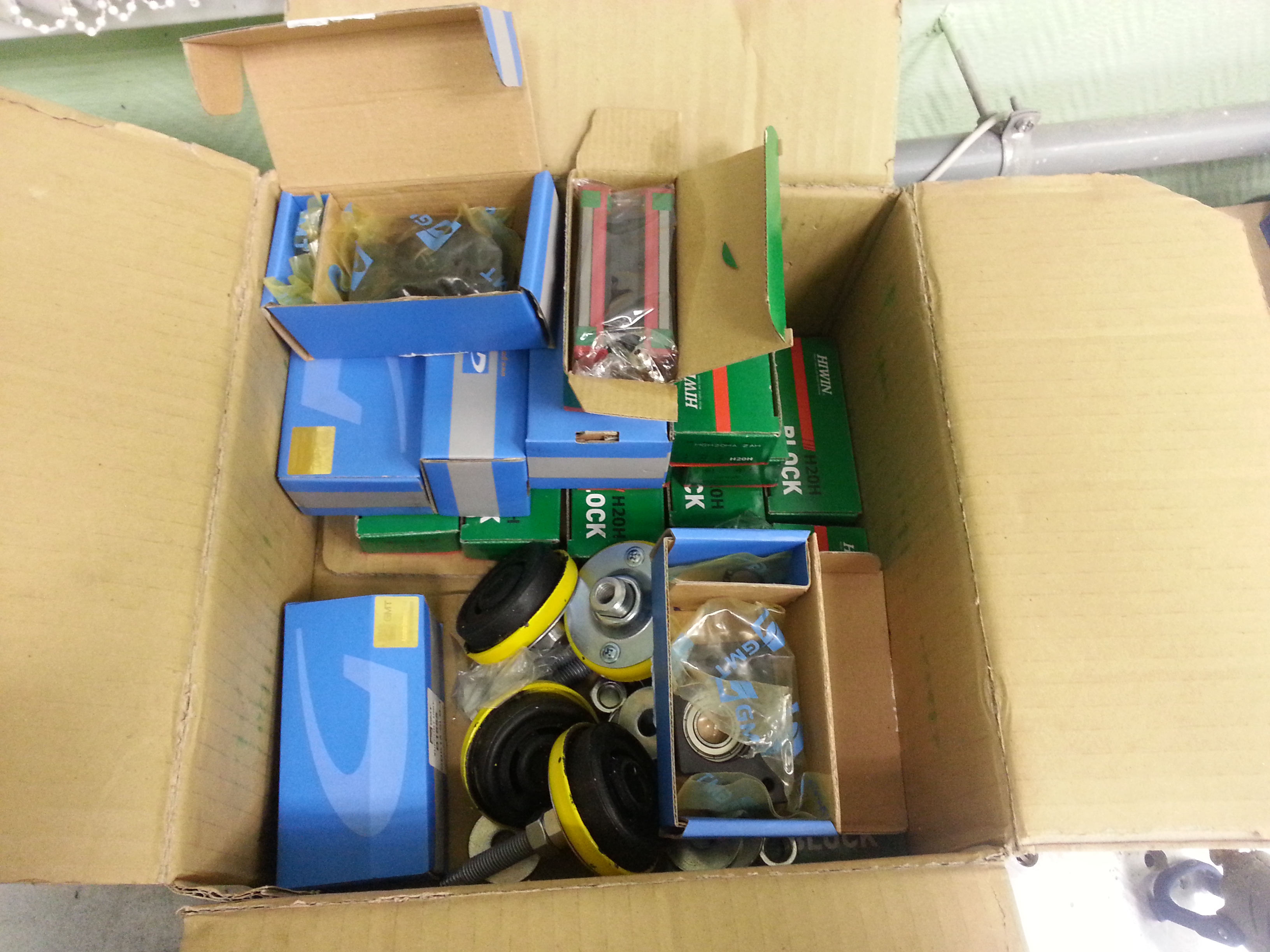

прикупил некотрые комплектующие в местных конторках. самое необходимое чтоб начать делать станину. опоры швп в акетоне рельсы каретки виброопоры в зетеке.

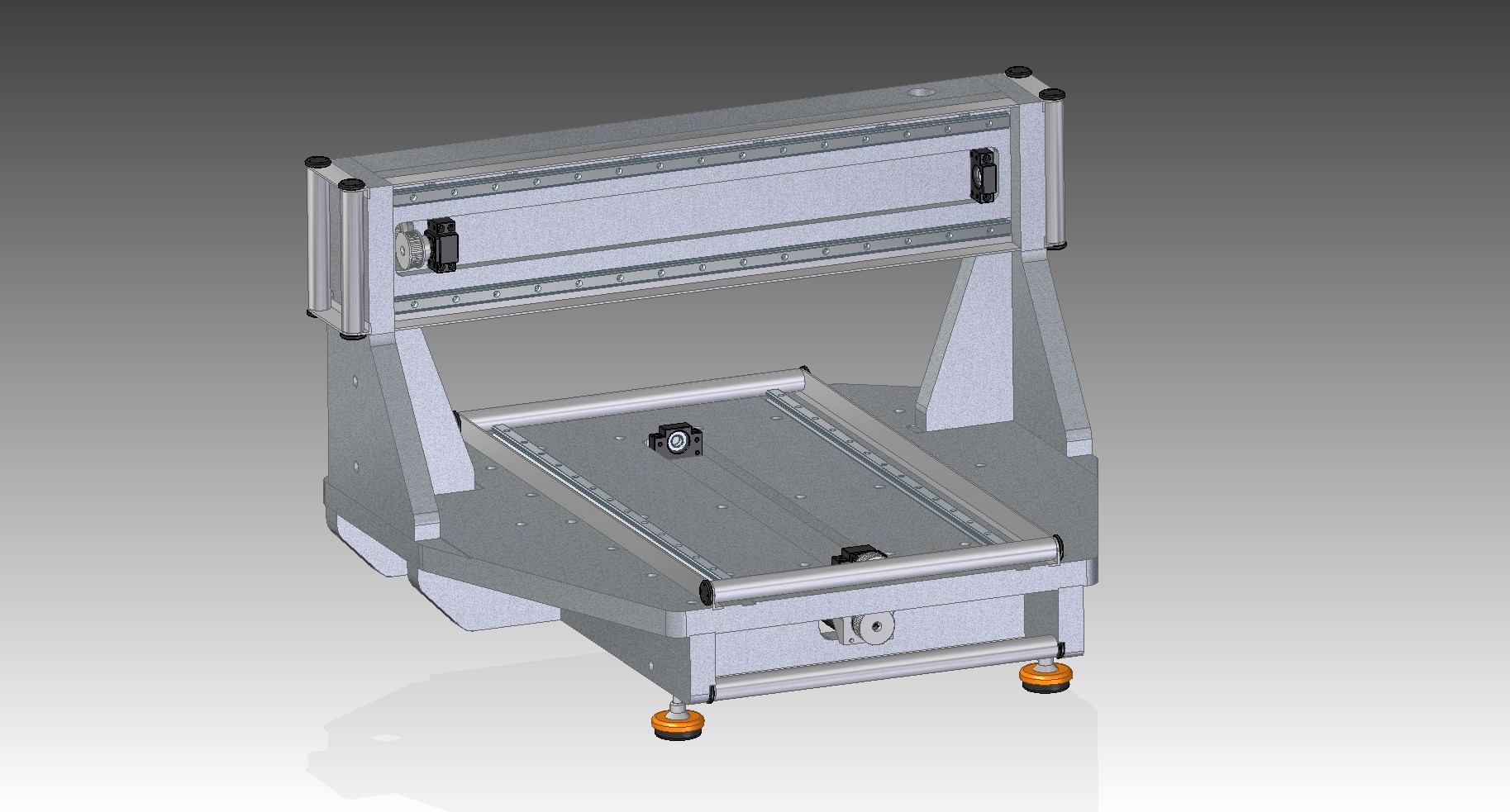

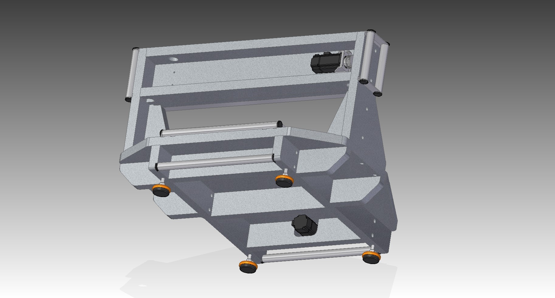

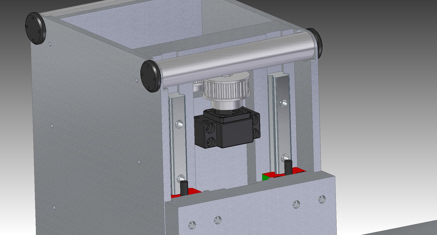

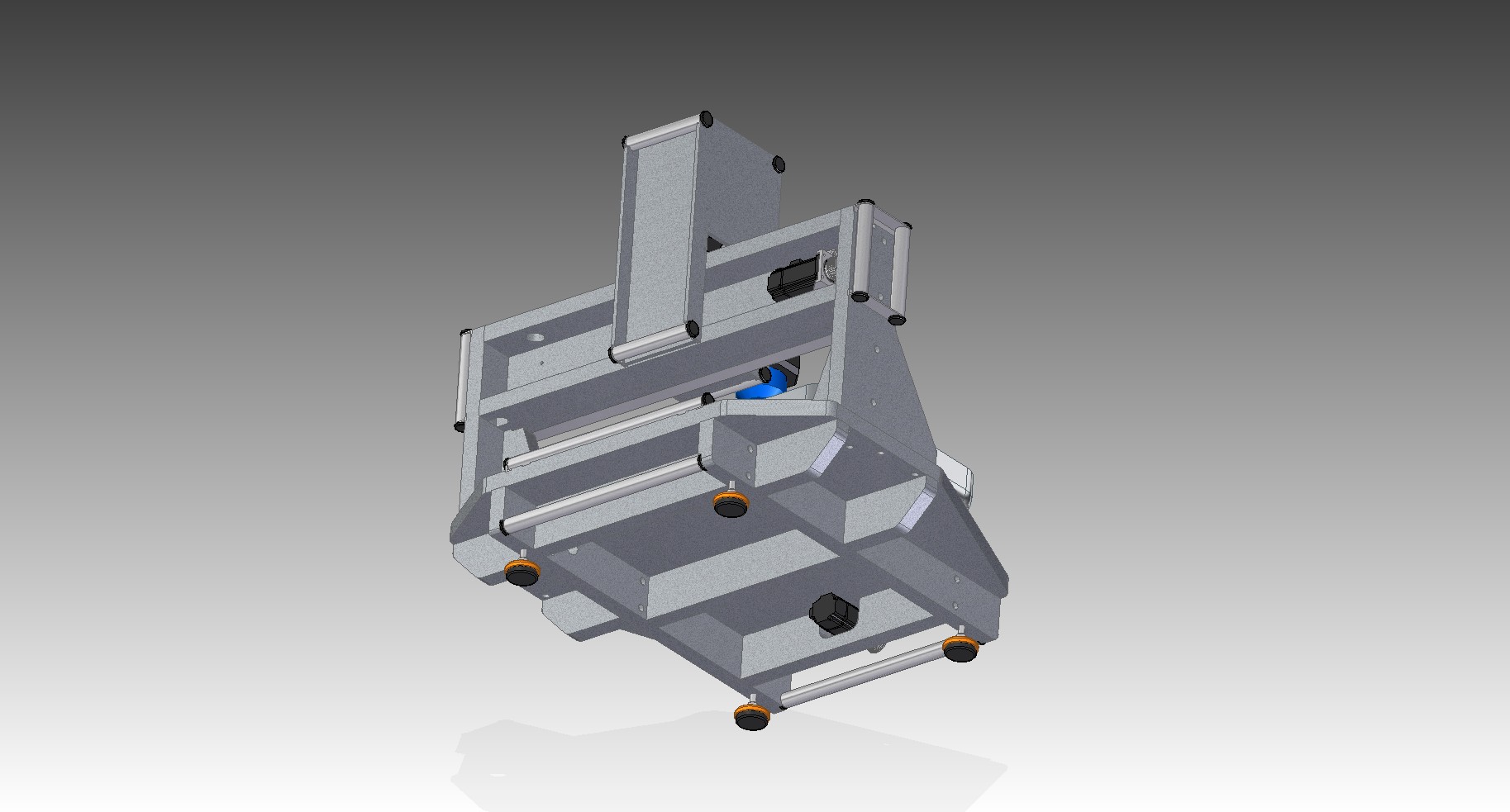

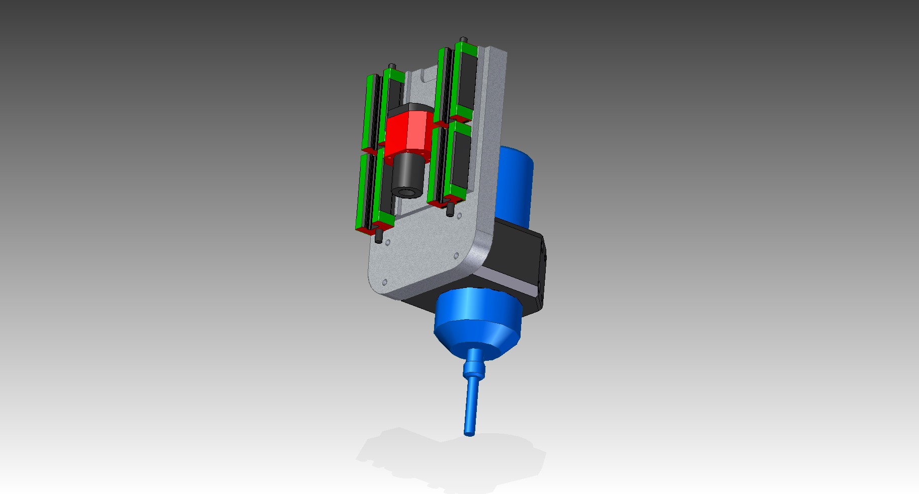

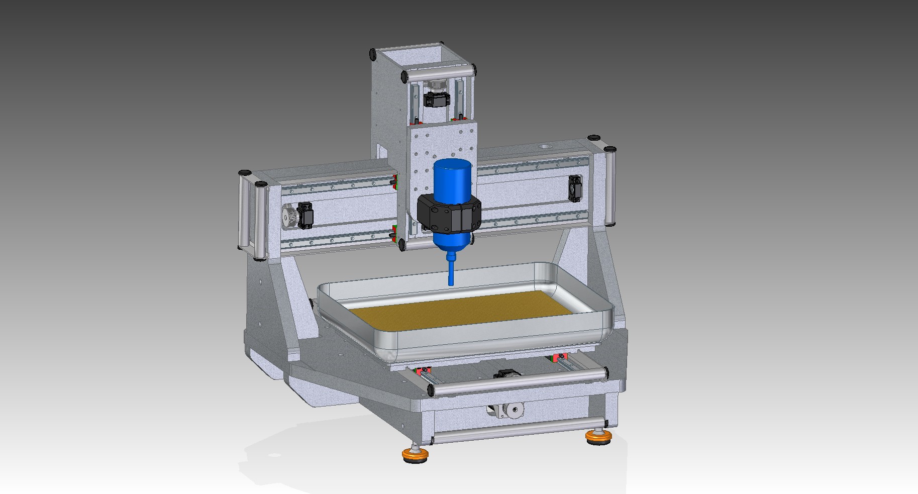

ну вот работа наконец пошла мультикам отрегулирован в плане перпендикулярности осей чтобы все ровно получилось нарисовался окончательный 3д макет станка

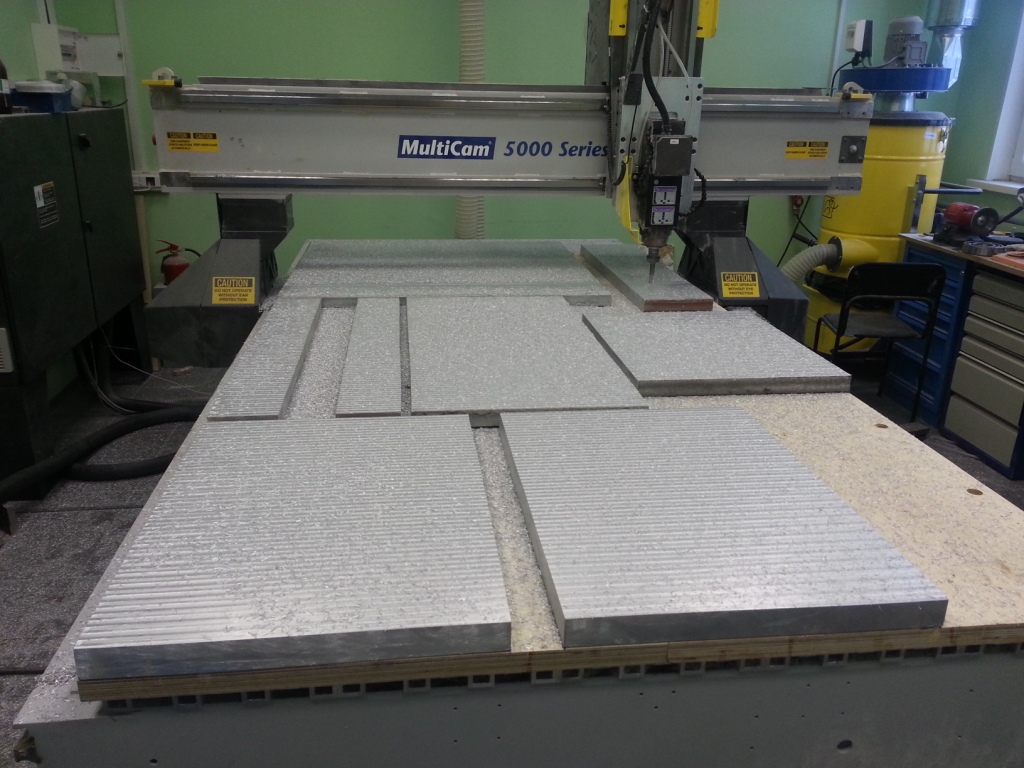

Re: чпу фрезер 600х400 по металлу
:good:
А чего полостатость на плитах такая большая получается?
Рисунок на люмине видно хорошо, даже если поверхность вровень :)
это просто рисунок перпендикулярность фрезы выставлена прилично не идеально конечно но если смотреть рисунок то можно увидеть риски от другого края фрезы

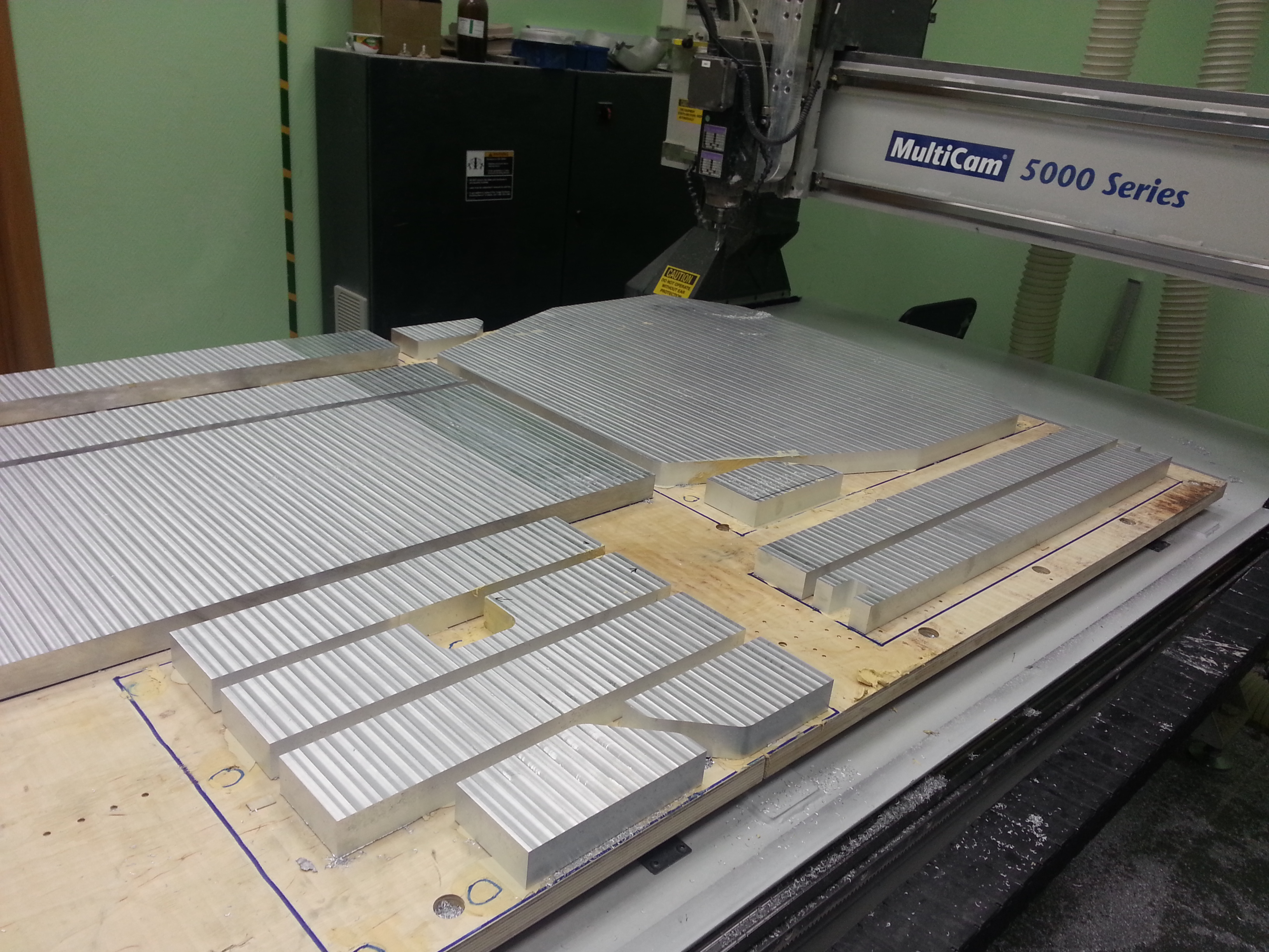

грызение дюраля продолжается
