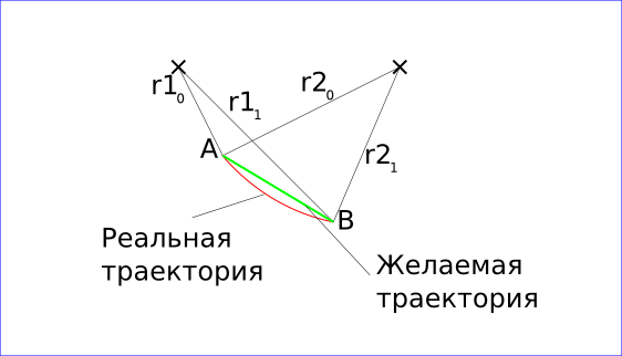

Re: Треугольная система координат
Вот еще одно допущение:
Если мы рисуем прямую из точки А в точку Б, то получим не совсем прямую траекторию:
Необходимая точность будет достигаться дополнительным разбиением отрезков.
0111 gcodetools grattiti.svg.png (12292 просмотра) <a class='original' href='./download/file.php?id=714&mode=view' target=_blank>Загрузить оригинал (25.01 КБ)</a>
Сообщение DMexico »
Это выяснилось с помощью эмулятора? Преобразует координаты из систему в систему и рисует? :o
Я попробую смоделировать весь процесс. Рисовать сначала по прямоугольным координатам, а сверху другим цветом то же самое, но по треугольным. :geek:
Это я взял конкретные числа и нарисовал параметрическую кривую используя inkscape.
Вот так выглядит параметрическая функция описывающая траекторию:
0112 gcodetools grattiti.png (7.59 КБ) 12293 просмотра
А теперь представьте насколько непросто сделать расчет длинны дуги такой кривой. А точнее найти значение t для заданной длины дуги да еще и в реальном времени и около 100 000 раз в секунду. Поэтому EMC не поддерживает треугольную систему координат.
Сообщение DMexico »
Согласен. Лучше переложить эти труды на Inkscape. Пусть он заранее вычисляет траекторию.
