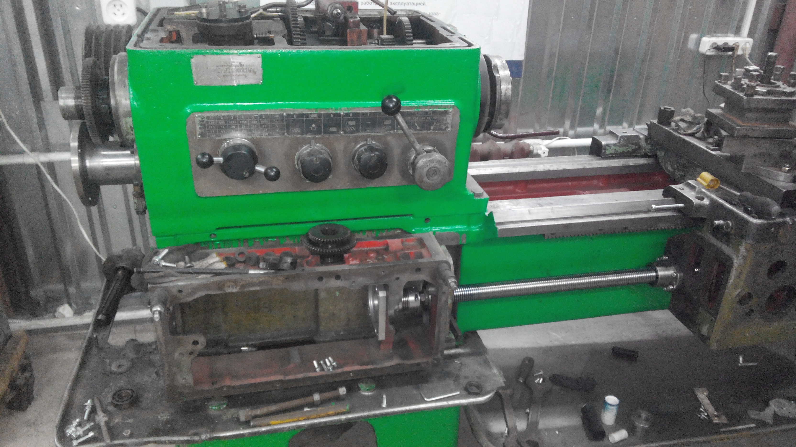

1. Ага, без ЧПУ :D

Интересно посмотреть куды ты там моторы вешаешь. Было дело хотел ЧПУ на 1а62 поставить, но когда купил 16к20Т1 заточенный под ЧПУ, глянул какие там ШВП и как устроены опоры ШВП то ставить ЧПУ на станки на которых оно не заточено как то стало не интересно :)

Винты на X 40*5 на Z 25*5
Вот какбы фотки =)
