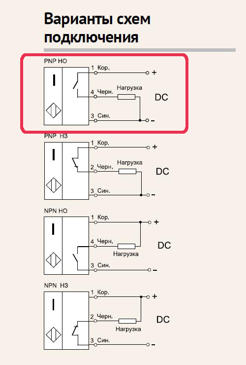

Я как то наткнулся на эту статью про датчики и там вроде как все понятно по принципу подключения и работы) Там PNP датчик и синий замыкает на сигнальный (черный) провод и появляется сигнал и диод в качестве примера загорается, у меня вместо этого диода плата и мач который видит сигнал и делает свое дело.
Это сам датчик из статьи: Это как его подключить: Как я понял NPN это когда сигнал (нагрузка по схеме она же диод на примере в статье) на коричневом и черном проводе а PNP когда сигнал на синем и черном. Я заблуждаюсь?

Наткнулся на такую схему подключения: 1. Такое подключение имеет право на жизнь с датчиком NPN?
2. Вопрос в картинке выше написан про провод)

Непонятен смысл оптопары для случая NPN...

Дяденьки, а на этой схеме с не без известного форума в случае NPN резистор стоит на черном проводе а на схеме выше резистор стоит на коричневом (+12) Есть разница на каком проводе он будет? Вопрос два, с подключением автонуля на схеме стоит резистор 2.7 кОм а на моей плате 1 кОм, этого хватит или надо что то мудрить?

Sabaka писал(а):Дяденьки, а на этой схеме с не без известного форума в случае NPN резистор стоит на черном проводе а на схеме выше резистор стоит на коричневом (+12) Есть разница на каком проводе он будет?
Без разницы.
Sabaka писал(а):Вопрос два, с подключением автонуля на схеме стоит резистор 2.7 кОм а на моей плате 1 кОм, этого хватит или надо что то мудрить?
Величина резистора считается. Нужно знать напряжение питания, номинальный ток, который нужно получить и воспользоваться Законом Ома...
