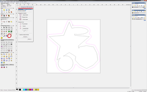

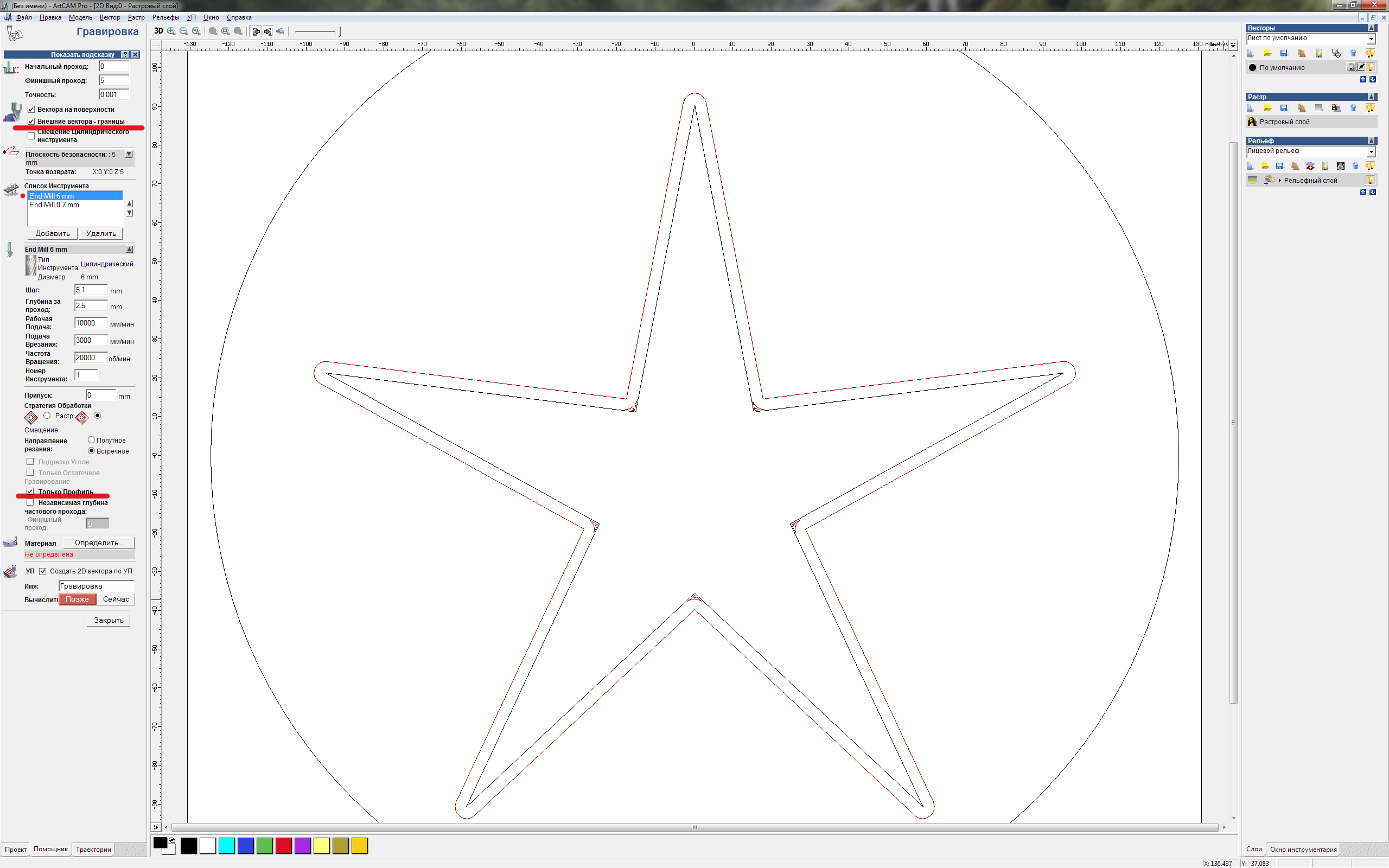

Ну, можно, например вот так выкрутиться - обвести обрабатываемые объекты границей и рассчитать стратегию гравировки:
Untitled-1.png (6148 просмотров) <a class='original' href='./download/file.php?id=24241&mode=view' target=_blank>Загрузить оригинал (180.25 КБ)</a>
Untitled-2.png (6148 просмотров) <a class='original' href='./download/file.php?id=24242&mode=view' target=_blank>Загрузить оригинал (443.2 КБ)</a>

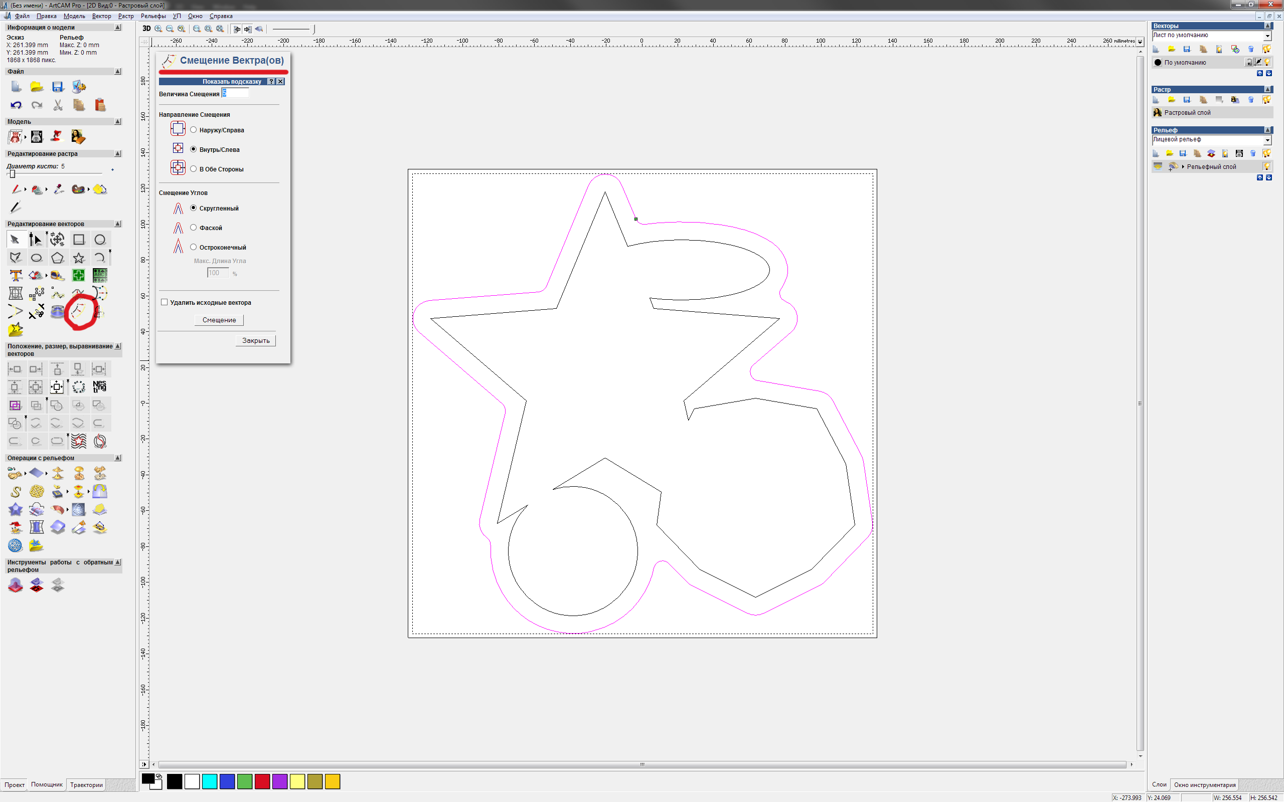

toweroff писал(а):Только вот как сделать вектор с нужным отступом в арткаме - не знаю
Так это проще пареной репы:
Untitled-1.png (6144 просмотра) <a class='original' href='./download/file.php?id=24244&mode=view' target=_blank>Загрузить оригинал (231.36 КБ)</a>
Только я не понял, а что значит с "нужным отступом".
Я говорил о том, чтобы просто обвести, без всяких отступов.
Я, для примера обвел звезду окружностью.

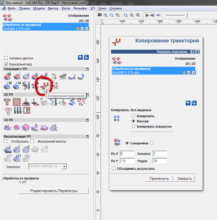

Если речь про копирование траектории вместе со всеми параметрами, то можно воспользоваться этой функцией:
Untitled-1.png (6112 просмотров) <a class='original' href='./download/file.php?id=24256&mode=view' target=_blank>Загрузить оригинал (100.93 КБ)</a>
Можно, еще создав траекторию, снова зайти в окно параметров траектории и, задав новое название, снова нажать "Вычислить сейчас", тогда у вас появится копия вашей траектории для которой можно выбрать другой вектор для обработки и другие параметры при необходимости.
