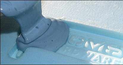

Двухкомпонентная силиконовая смола, время схватывания 6-8 часов (6740 просмотров) <a class='original' href='./download/file.php?id=2280&sid=6dcb55d76d4bc5debc9d343b303b53bf&mode=view' target=_blank>Загрузить оригинал (27.16 КБ)</a>

Заливаем форму смолой. Нужно заливать в одном месте, а смола пусть растекается сама (6740 просмотров) <a class='original' href='./download/file.php?id=2282&sid=6dcb55d76d4bc5debc9d343b303b53bf&mode=view' target=_blank>Загрузить оригинал (15.58 КБ)</a>
