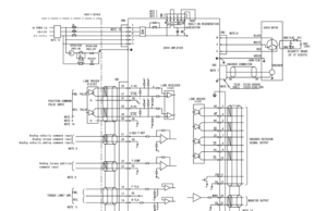

На каждую серву хочу поставить вот по такому фильтрику и релюшкой мощную часть отключать в случае чего.
Есть у кого идеи пока не начал платы делать?
Servo.PNG (5074 просмотра) <a class='original' href='./download/file.php?id=24176&mode=view' target=_blank>Загрузить оригинал (34.01 КБ)</a>
С уважением, Владислав Иванович
ukr-sasha

Владислав, если не ошибаюсь, то в доках рисуют что реле отключает все линии питания, а не одну.
R7LL
Сообщения: 154
Зарегистрирован: 25 окт 2013, 01:27
Репутация: 14
Откуда: Ростов-на-Дону
Re: "Крепыш" вопрос по редукторам
Сообщение R7LL »
Нет.
Только силовую часть. Если бы отключали все, не делали бы отдельно питание слаботочки.
Servo1.PNG (5065 просмотров) <a class='original' href='./download/file.php?id=24180&mode=view' target=_blank>Загрузить оригинал (171.46 КБ)</a>
ukr-sasha
Сообщения: 3343
Репутация: 2181
Откуда: Киев, Украина
Сообщение ukr-sasha »
Правда это от HarmonicDrive, но сути не меняет.
power.png (5058 просмотров) <a class='original' href='./download/file.php?id=24199&mode=view' target=_blank>Загрузить оригинал (333.77 КБ)</a>
R7LL
Сообщения: 154
Репутация: 14
Сообщение R7LL »
Странно. Достаточно обесточить силовую часть.
