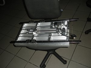

Собираю станок с подвижным столом с рабочим ходом 415х275х155
Общий вид
Общий вид_mini.jpg (29429 просмотров) <a class='original' href='./download/file.php?id=24072&sid=9b507017452fc7675dc2094916e3c1c8&mode=view' target=_blank>Загрузить оригинал (281.02 КБ)</a>
Разная мелочь
2.JPG (29429 просмотров) <a class='original' href='./download/file.php?id=24074&sid=9b507017452fc7675dc2094916e3c1c8&mode=view' target=_blank>Загрузить оригинал (485.05 КБ)</a>
3.JPG (29429 просмотров) <a class='original' href='./download/file.php?id=24075&sid=9b507017452fc7675dc2094916e3c1c8&mode=view' target=_blank>Загрузить оригинал (602.46 КБ)</a>
4.JPG (29429 просмотров) <a class='original' href='./download/file.php?id=24076&sid=9b507017452fc7675dc2094916e3c1c8&mode=view' target=_blank>Загрузить оригинал (595.91 КБ)</a>
5.JPG (29429 просмотров) <a class='original' href='./download/file.php?id=24077&sid=9b507017452fc7675dc2094916e3c1c8&mode=view' target=_blank>Загрузить оригинал (542.36 КБ)</a>
6.JPG (29429 просмотров) <a class='original' href='./download/file.php?id=24078&sid=9b507017452fc7675dc2094916e3c1c8&mode=view' target=_blank>Загрузить оригинал (500.94 КБ)</a>
7.JPG (29429 просмотров) <a class='original' href='./download/file.php?id=24079&sid=9b507017452fc7675dc2094916e3c1c8&mode=view' target=_blank>Загрузить оригинал (544.44 КБ)</a>
8.JPG (29429 просмотров) <a class='original' href='./download/file.php?id=24080&sid=9b507017452fc7675dc2094916e3c1c8&mode=view' target=_blank>Загрузить оригинал (543.13 КБ)</a>
9.JPG (29429 просмотров) <a class='original' href='./download/file.php?id=24081&sid=9b507017452fc7675dc2094916e3c1c8&mode=view' target=_blank>Загрузить оригинал (556.87 КБ)</a>
other.jpg (29429 просмотров) <a class='original' href='./download/file.php?id=24085&sid=9b507017452fc7675dc2094916e3c1c8&mode=view' target=_blank>Загрузить оригинал (838.44 КБ)</a>
11.JPG (29429 просмотров) <a class='original' href='./download/file.php?id=24082&sid=9b507017452fc7675dc2094916e3c1c8&mode=view' target=_blank>Загрузить оригинал (613.04 КБ)</a>
12.JPG (29429 просмотров) <a class='original' href='./download/file.php?id=24083&sid=9b507017452fc7675dc2094916e3c1c8&mode=view' target=_blank>Загрузить оригинал (545.72 КБ)</a>
13.JPG (29429 просмотров) <a class='original' href='./download/file.php?id=24084&sid=9b507017452fc7675dc2094916e3c1c8&mode=view' target=_blank>Загрузить оригинал (571.62 КБ)</a>
10.JPG (29429 просмотров) <a class='original' href='./download/file.php?id=24086&sid=9b507017452fc7675dc2094916e3c1c8&mode=view' target=_blank>Загрузить оригинал (530.14 КБ)</a>
1.JPG (29429 просмотров) <a class='original' href='./download/file.php?id=24073&sid=9b507017452fc7675dc2094916e3c1c8&mode=view' target=_blank>Загрузить оригинал (478.78 КБ)</a>

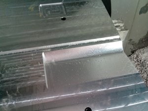

Немного фото в процессе изготовления.
IMG_20130606_134627.jpg (29428 просмотров) <a class='original' href='./download/file.php?id=24087&sid=9b507017452fc7675dc2094916e3c1c8&mode=view' target=_blank>Загрузить оригинал (433.85 КБ)</a>
IMG_20130606_140005.jpg (29428 просмотров) <a class='original' href='./download/file.php?id=24088&sid=9b507017452fc7675dc2094916e3c1c8&mode=view' target=_blank>Загрузить оригинал (447.1 КБ)</a>
IMG_20130626_094559.jpg (29428 просмотров) <a class='original' href='./download/file.php?id=24089&sid=9b507017452fc7675dc2094916e3c1c8&mode=view' target=_blank>Загрузить оригинал (492.47 КБ)</a>
IMG_20130626_104447.jpg (29428 просмотров) <a class='original' href='./download/file.php?id=24090&sid=9b507017452fc7675dc2094916e3c1c8&mode=view' target=_blank>Загрузить оригинал (377.16 КБ)</a>
IMG_20130626_104456.jpg (29428 просмотров) <a class='original' href='./download/file.php?id=24091&sid=9b507017452fc7675dc2094916e3c1c8&mode=view' target=_blank>Загрузить оригинал (392.57 КБ)</a>
IMG_20130626_105642.jpg (29428 просмотров) <a class='original' href='./download/file.php?id=24092&sid=9b507017452fc7675dc2094916e3c1c8&mode=view' target=_blank>Загрузить оригинал (482.87 КБ)</a>
IMG_20130626_105928.jpg (29428 просмотров) <a class='original' href='./download/file.php?id=24093&sid=9b507017452fc7675dc2094916e3c1c8&mode=view' target=_blank>Загрузить оригинал (579.99 КБ)</a>
IMG_20130626_111112.jpg (29428 просмотров) <a class='original' href='./download/file.php?id=24094&sid=9b507017452fc7675dc2094916e3c1c8&mode=view' target=_blank>Загрузить оригинал (474.7 КБ)</a>
IMG_20130626_111121.jpg (29428 просмотров) <a class='original' href='./download/file.php?id=24095&sid=9b507017452fc7675dc2094916e3c1c8&mode=view' target=_blank>Загрузить оригинал (449.67 КБ)</a>
IMG_20130626_121421.jpg (29428 просмотров) <a class='original' href='./download/file.php?id=24096&sid=9b507017452fc7675dc2094916e3c1c8&mode=view' target=_blank>Загрузить оригинал (455.36 КБ)</a>
IMG_20130626_124718.jpg (29428 просмотров) <a class='original' href='./download/file.php?id=24097&sid=9b507017452fc7675dc2094916e3c1c8&mode=view' target=_blank>Загрузить оригинал (464.13 КБ)</a>
IMG_20130626_131244.jpg (29428 просмотров) <a class='original' href='./download/file.php?id=24098&sid=9b507017452fc7675dc2094916e3c1c8&mode=view' target=_blank>Загрузить оригинал (444.78 КБ)</a>
IMG_20130626_131915.jpg (29428 просмотров) <a class='original' href='./download/file.php?id=24099&sid=9b507017452fc7675dc2094916e3c1c8&mode=view' target=_blank>Загрузить оригинал (498.13 КБ)</a>
IMG_20130627_143653.jpg (29428 просмотров) <a class='original' href='./download/file.php?id=24100&sid=9b507017452fc7675dc2094916e3c1c8&mode=view' target=_blank>Загрузить оригинал (476.57 КБ)</a>
IMG_20130627_143758.jpg (29428 просмотров) <a class='original' href='./download/file.php?id=24101&sid=9b507017452fc7675dc2094916e3c1c8&mode=view' target=_blank>Загрузить оригинал (402.42 КБ)</a>
IMG_20130627_153640.jpg (29428 просмотров) <a class='original' href='./download/file.php?id=24102&sid=9b507017452fc7675dc2094916e3c1c8&mode=view' target=_blank>Загрузить оригинал (394.76 КБ)</a>
IMG_20130724_122033.jpg (29428 просмотров) <a class='original' href='./download/file.php?id=24103&sid=9b507017452fc7675dc2094916e3c1c8&mode=view' target=_blank>Загрузить оригинал (585.71 КБ)</a>
IMG_20130724_123328.jpg (29428 просмотров) <a class='original' href='./download/file.php?id=24104&sid=9b507017452fc7675dc2094916e3c1c8&mode=view' target=_blank>Загрузить оригинал (771.61 КБ)</a>

Вот что на данный момент получается, сборку железа практически закончил.
DSCN8475.JPG (29426 просмотров) <a class='original' href='./download/file.php?id=24106&sid=9b507017452fc7675dc2094916e3c1c8&mode=view' target=_blank>Загрузить оригинал (522.48 КБ)</a>
DSCN8478.JPG (29426 просмотров) <a class='original' href='./download/file.php?id=24107&sid=9b507017452fc7675dc2094916e3c1c8&mode=view' target=_blank>Загрузить оригинал (567.89 КБ)</a>
DSCN8481.JPG (29426 просмотров) <a class='original' href='./download/file.php?id=24108&sid=9b507017452fc7675dc2094916e3c1c8&mode=view' target=_blank>Загрузить оригинал (572.91 КБ)</a>
DSCN8485.JPG (29426 просмотров) <a class='original' href='./download/file.php?id=24109&sid=9b507017452fc7675dc2094916e3c1c8&mode=view' target=_blank>Загрузить оригинал (578.92 КБ)</a>

А зачем в столе снизу такие карманы? Для облегчения? А так ли оно надо?
mooner
Сообщения: 64
Зарегистрирован: 16 ноя 2012, 19:26
Репутация: 10
Откуда: Тольятти
Re: Дюрале-Стальной портальчик
Сообщение mooner »
Nick писал(а):А зачем в столе снизу такие карманы? Для облегчения? А так ли оно надо?
Ребра жесткости наверно.

Для облегчения, и на жесткость не влияет.
