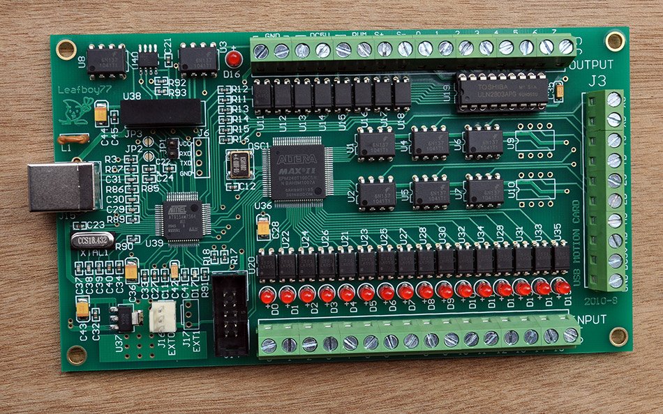

Контроллер Mach3 Usb Motion Card (AKZ250) для ОС Windows2000/XP/Vista/Windows7. Имеет разновидность на 3 и 4 оси, приобретался для моего станка, который строю. Официальный сайт разработчика http://www.leafboy77.com/index.php/en/ С подключением проблем не составило, все делалось по мануалу, драйвер устанавливать не надо, есть просто плагин, который копируется в корневую папку программы mach3. Питание платы используется от usb порта, но производитель рекомендует дополнительное внешнее питание от 5в до 24в с соответствующим подключением. Плата имеет выходы На 3 оси, 8 выходов управления (реле, датчики хола для тахометра шпинделя, PWM шпинделя) и 16 входов (хоумы, лимиты, и т.п.) по подключению в мануале написано и показано в соответствующих рисунках. В подключении и советах благодарность Юрову Михаилу (Michael-Yurov). Постепенно о своих наработка и тестировании платы буду выкладывать в теме. Вот несколько фото (взяты с официального сайта).

Интересное решение. Вроде свежая разработка и оттого более странная: вопервых куча "лишних" оптронов на выходах step/dir, вовторых можно было бы взять чуть помощнее FPGA и реализовать МК в ней, а не цеплять внешний...

Согласен, но во внешний ,столько функций не возможно реализовать как с ПК. Для меня в принципе схемотехника и скорость работы устраивает, у меня ведь, не фанук в гараже стоит ))). Рабочая частота платы 200кГц. Задержка минимальная 512 микросекунд, при паузе,в отличии работы паузы лпт порта, явного торможения или дальнейшей работы не наблюдается, хотя не уверен, но при подключении к станку и обработки рельефа обязательно попробую. Экспериментирую я на одной физической оси, с неплохим драйвером ( М415В от Ледшайна) при питании 24в 3а, пропусков шагов не замечено, и плавность хода чуть получше. И для подключения штурвальчика ничего придумывать не надо.Вот мой будущий пульт для управления станком ))))). Осталась привезти тачскрин под монитор и клавиатура заменится на другую.

Я не про то. На плате стоит FPGA и какая-то ATmega - я к тому, что аналог этой атмеги можно было создать внутри FPGA.

На плате установлено 2 МК, первый из них это Atmega микроконтроллер, в который заложена логика работы, а вторая МК это ПЛИС.
МК атмега работает на 18 МГц, А ПЛИС точно не видно, но обычно что-то в районе 100 мГц. ПЛИС это не микроконтроллер, и логику меги в него не запихнуть, ПЛИС это немного другая штука. :-)
Re: Контроллер Mach3 usb на 3 и 4 оси(Mach3 Usb Motion Card
UAVpilot писал(а):вопервых куча "лишних" оптронов на выходах step/dir
Они не лишние, т.к. большинство драйверов расчитаны на управление +5 вольт, а МК ПЛИС при напряжении больше +3.6 сгорает, вот выводы и защитил автор судя по всему.

Если замечали на форуме проэкт хоббист, то я расматривал много вариаций конструкций, втом числе и с применением плис, есть вот такой ресурс marsohod.org там как раз похожая плис используется.
Некоторые функции меги можно реализовать на плис, но полноценно реализовать логику приема данных по usb потом подготовить данные для генерации Step для осей, следить за датчиками и прочим, это уже будет проблематично.

ПЛИС это ведь прежде всего набор простых элементов И,ИЛИ,НЕ которые можно произвольно соединять между собой, и подключать к выводам, и обычно основные задачи это различные счетчики, генераторы, т.к. скорость работы просто сумашедшая.
Как устроен к-флоп незнаю, пока не попадалась электронная схема.
Если автор устройства сделал так, значит такая реализация заняла намного меньше времени и денег.
Мог-бы наверное и на одной МК сделать, только не факт что в свет контроллер попал-бы скоро. .. но это моё мнение :-)
Можно, наверно, было бы и на одной FPGA всё сделать, но скорее всего, потребовалась бы более дорогая ПЛИС, и это не учитывая затрат на разработку такого встроенного МК. Возможно, правда, что такой МК есть в библиотеке макроэлементов - пусть знающие товарищи уточнят.
Скорее всего, плата просто сделана на том, с чем разработчики умели работать.
selenur писал(а):ПЛИС это ведь прежде всего набор простых элементов И,ИЛИ,НЕ которые можно произвольно соединять между собой, и подключать к выводам, и обычно основные задачи это различные счетчики, генераторы, т.к. скорость работы просто сумашедшая.
А МК это чтоль всякие сушёные жабы и магические заклинания? :)
Точно так-же внутри ПЛИС эти простые элементы можно соединить между собой так, что получится настоящий МК. Есть готовые "программы" для создания разных контроллеров.

Необязательно переходить )))). Я не против такому обсуждению, хоть что то буду знать на чем построена эта плата. Вообще производитель этой платы гарантирует работу в реальном времени, на частотах 200кГц, имеет буфер минимальный 512 микросекунды до 1536, JOG - минимальный буфер 32 микросекунды до 128 микросекунды
