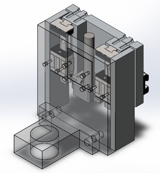

Проект оси Z. Критика.
AlexNikov
Сообщения: 1206
Репутация: 721
Откуда: Томск
Re: Проект оси Z. Критика.
Сообщение AlexNikov »
ukr-sasha писал(а):Я думал чуть по другому. :)
Все гениальное просто...да и с пылезащитой с боковых сторон проблема решается а гофру можно П-образную применить дабы защитить открытых верх оси. Только думается мне из цельной плиты выбрать паз такой глубины и ширины будет еще та задачка, учитывая мой скромный домашний набор:)
ukr-sasha
Сообщения: 3343
Репутация: 2181
Откуда: Киев, Украина
Сообщение ukr-sasha »
Делайте с трех частей, скрутите болтами и посадите на штифты.
evgenyjp
Сообщения: 1483
Репутация: 802
Откуда: Japan
Сообщение evgenyjp »
Рельсы SSR предназначены для горизонтальной установки, мелочь, но все же...
mhael
Сообщения: 2400
Репутация: 769
Настоящее имя: Ильдар
Сообщение mhael »
evgenyjp писал(а):мелочь, но все же...
Ничего себе мелочь :) целый ряд шариков из работы практически выведен )
AlexNikov
Сообщения: 1206
Репутация: 721
Откуда: Томск
ukr-sasha писал(а):Делайте с трех частей, скрутите болтами и посадите на штифты.
Реализовал ваше предложение (на фото), по моему вполне лаконично получилось. Пришлось сдвинуть рельсы чуть ближе к ШВП, уменьшить ширину "подкладок" под рельсы. Щетки вставлю в пропиленный паз на задних торцах новоиспеченных "боковых стенок" (стенки из того же Д16Т толщиной 10мм.). Пылезащиту верхней части реализую из П-образной гофры - этого добра навалом в поднебесной.
Рельсы и каретки выбрал эти только по одной причине - достались 10 кареток и 2 отрезка по 2 метра рельс можно сказать на любимую нами всеми халяву:) Насколько критично скажется на работе оси применения этого типа рельс?

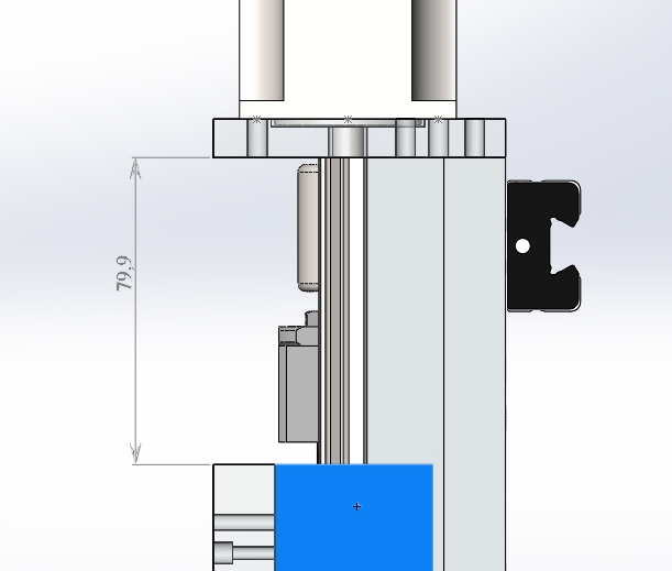

ukr-sasha
Сообщения: 3343
Репутация: 2181
AlexNikov писал(а):Пылезащиту верхней части реализую из П-образной гофры - этого добра навалом в поднебесной.
Хватит длины хода, чтобы вставить?
AlexNikov
Сообщения: 1206
Репутация: 721
Откуда: Томск
Минимальное расстояние 20мм., максимальное 80мм. (длина хода оси 60мм.). Вопрос с гофрой остается пока открытый - на ебеи прям под мой размер гофры нет, надо подумать что можно применить и как это изготовить, но и аукционы прошерстить надо - мб найду чего полезного.

mhael
Сообщения: 2400
Репутация: 769
Сообщение mhael »
AlexNikov писал(а):Насколько критично скажется на работе оси применения этого типа рельс?
Эти рельсы выдерживают значительно меньшую боковую нагрузку. А на сколько критично - покажет практика.
AlexNikov
Сообщения: 1206
Репутация: 721
Откуда: Томск
Для оси Y думается нужно будет подобрать другие рельсы...жаль покупать придется:)
