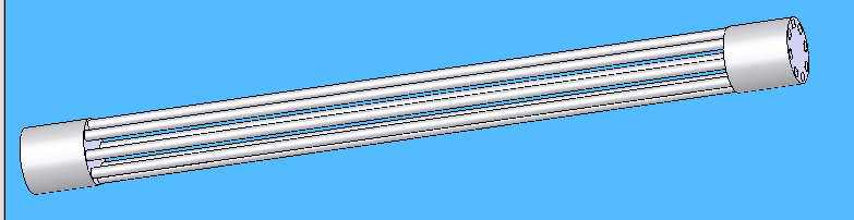

Проведем такой эксперимент - проанализируем поведение такой вот балки под нагрузкой:
Пучок (7887 просмотров) <a class='original' href='./download/file.php?id=2539&mode=view' target=_blank>Загрузить оригинал (23.5 КБ)</a>
Пучок
Это 8 углепластиковых стержней (?8мм, длинна 600мм), укрепленных в стеклопластиковых заделках (?50мм, высотой 50мм).

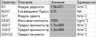

Для чистоты эксперимента определить характеристики углепластиковых стержней (карбон) и стеклопластиковых заделок… Порылся по справочникам разным, надыбал такие характеристики:
  • Углепластик:
    Характеристики углепластика
  • Стеклопластик:
    Характеристики стеклопластика
Нужно подметить что характеристики в справочниках весьма расплывчаты, да это и понятно - характеристики сильно зависят от ориентации и взаиморасположения армирующих волокон...

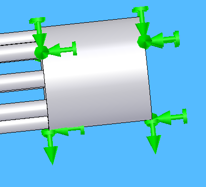

определяем фиксацию (кнопочка «Ограничения») одного конца:
Ограничения (7886 просмотров) <a class='original' href='./download/file.php?id=2542&mode=view' target=_blank>Загрузить оригинал (34.61 КБ)</a>
Ограничения

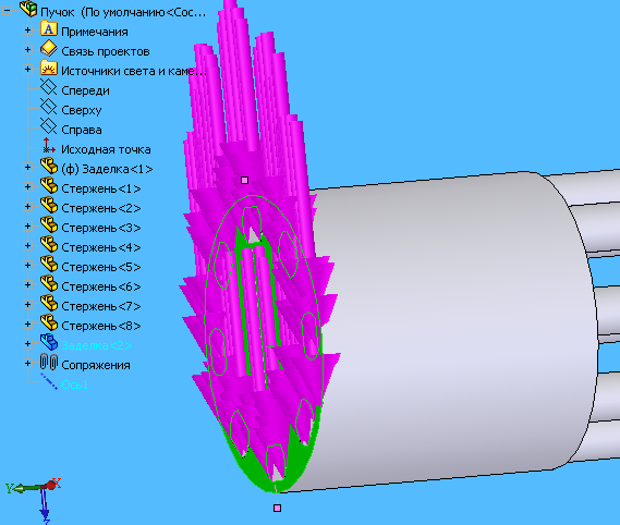

и силу на другом конце:
Сила (7887 просмотров) <a class='original' href='./download/file.php?id=2543&mode=view' target=_blank>Загрузить оригинал (71.51 КБ)</a>
Сила
Для того чтобы определить силу (кнопка «Сила») надо выбрать грань, к которой сила прилагается и направление приложения силы (для этого определяется справочная геометрия – ось). Видно что выбрана грань Заделки(2) и Ось1…

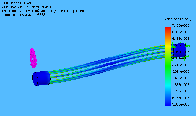

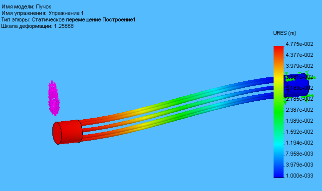

Вот что получается:
Деформация (7887 просмотров) <a class='original' href='./download/file.php?id=2544&mode=view' target=_blank>Загрузить оригинал (51.53 КБ)</a>
Деформация
Усилия сжатия (7887 просмотров) <a class='original' href='./download/file.php?id=2545&mode=view' target=_blank>Загрузить оригинал (54.64 КБ)</a>
Усилия сжатия

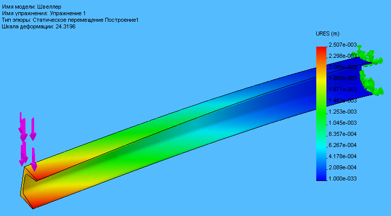

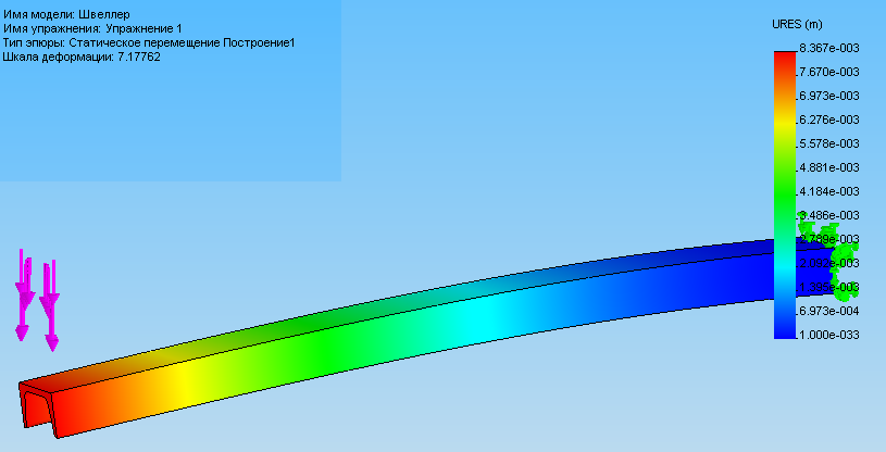

Проведем тот же анализ для швеллера 5П такой же длинны:
Швеллер 5П - деформация (7888 просмотров) <a class='original' href='./download/file.php?id=2546&mode=view' target=_blank>Загрузить оригинал (70.7 КБ)</a>
Швеллер 5П - деформация 2 (7887 просмотров) <a class='original' href='./download/file.php?id=2547&mode=view' target=_blank>Загрузить оригинал (37.6 КБ)</a>
Вот так вот. Максимальное перемещение при нагружении пучка 47.75мм, а при нагружении швеллера 2.507мм! и 8.367мм, в зависимости от ориентации. О как! )ab(
К таким расчетам надо относиться осторожно, мало ли какие неправильные исходные данные, неправильно заданные сопряжения в сборке, и пр… Однако, думаю что относительная оценка может получиться хорошей.
Полученные результаты все-таки похожи на правду – деформация системы стержней более чем на порядок (при нагружении силой 1000Н) превышает деформацию швеллера 5П (ширина 50мм, полка 32мм).
По утверждению SolidWorks такой швеллер весит 2457.59г, пучок - 397.41г
