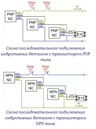

Решил выложить на общий суд схемы. Прошу сильно не пинать, не бить по печени и почкам а посоветовать если что и где не так рисовал. Груз любезно отправленный компанией Даркстон полпути прошел, осталось чуть-чуть. Вот список из электроники что заказал:

правильно ли я все подключил?
2014-01-06_201443.jpg (3040 просмотров) <a class='original' href='./download/file.php?id=23119&mode=view' target=_blank>Загрузить оригинал (156.41 КБ)</a>
при таком подключении Е-стоп будут ли перейти драйвера в режим удержания моторами
е стоп (3040 просмотров) <a class='original' href='./download/file.php?id=23120&mode=view' target=_blank>Загрузить оригинал (114.52 КБ)</a>
е стоп
ну а это один из вариантов электроавтоматики, при Е-стоп реле прерывает сигнал Степ потом через некоторое время вырубает питание драйверов, кроме компа.
электроавтоматика (3040 просмотров) <a class='original' href='./download/file.php?id=23123&mode=view' target=_blank>Загрузить оригинал (40.97 КБ)</a>
электроавтоматика
а этот Е-стоп из просторов
Е-стоп.png (3040 просмотров) <a class='original' href='./download/file.php?id=23124&mode=view' target=_blank>Загрузить оригинал (55.63 КБ)</a>
забугорный вариант
estop_emc2.png (3040 просмотров) <a class='original' href='./download/file.php?id=23125&mode=view' target=_blank>Загрузить оригинал (83.67 КБ)</a>
Надо еще определится с проводами, думаю что логические надо экранировать, а вот силовые что идут к моторам стоит ли экранировать?
Еще не до конца понял с какой стороны соеденить с заземлением(?) экранирующую оплетку? Где то читал что надо только с одной стороны а другая просто висит, с какой именно стороны контроллера или драйвера забыл, покажете что как куда вести с экранирующего оплетка провода?

Боотур писал(а):при таком подключении Е-стоп будут ли перейти драйвера в режим удержания моторами
Как правило на драйверах вход ENA инверсный, т.е. драйвер работает при отсутствии сигнала.
По этой схеме в нормальном состоянии драйвера работать не будут!, а при нажитии E-Stop будут переходить в удержание ри отсустсвии сигнала Step.

Тогда как надо включить? Может с датчиками?

Самый простой вариант просто не подключать ENA - драйвера никогда не будут отключаться.

UAVpilot писал(а):Самый простой вариант просто не подключать ENA - драйвера никогда не будут отключаться.
Согласен, лучше не трогать Ена. Остается тогда через лимиты подключать?
