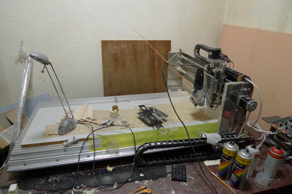

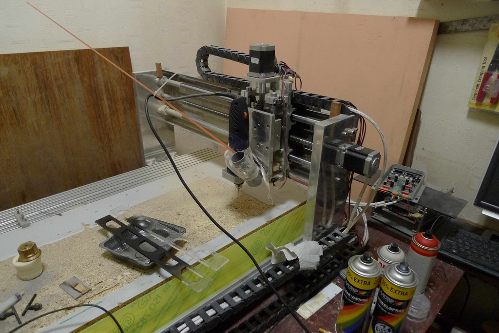

В общем, дано :
Китайческий фрезер с рабочим полем 1000х600х150
P1150883_resize.jpg (5415 просмотров) <a class='original' href='./download/file.php?id=22984&mode=view' target=_blank>Загрузить оригинал (214.83 КБ)</a>
P1150884_resize.jpg (5415 просмотров) <a class='original' href='./download/file.php?id=22985&mode=view' target=_blank>Загрузить оригинал (200.23 КБ)</a>
Направляющие Х- 16 рельсы на опоре
Направляющие У - 20 круляк (кстати интересное решение, там в центре установлена допопора)
Направляющие Z - 16 кругляк.
ШВП Х, У 16х10 Z - 16Х5, каретки с регулировкой натяга.
Стол алюминиевый станочный профиль.

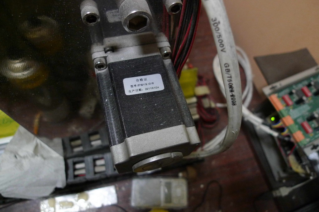

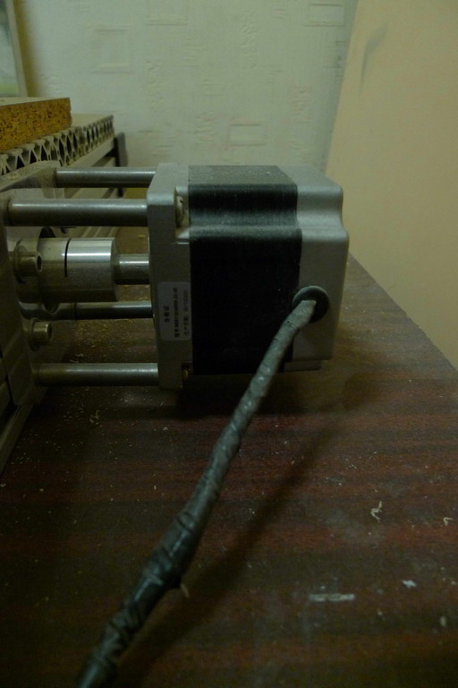

X - Nema34: 86BYGH450a-20-06
P1150882_resize.jpg (5415 просмотров) <a class='original' href='./download/file.php?id=22983&mode=view' target=_blank>Загрузить оригинал (84.25 КБ)</a>

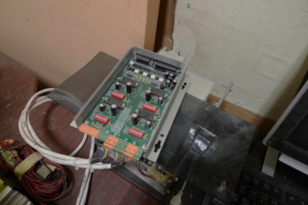

Рулит этим китаедрайвер на TB6560 в люминявой коробочке http://www.aliexpress.com/item/A999A-Al ... 34032.html
P1150880_resize.jpg (5415 просмотров) <a class='original' href='./download/file.php?id=22981&mode=view' target=_blank>Загрузить оригинал (195.04 КБ)</a>
Пилит сей девайс простецким китаешпинделем ака бормашинка на 300вт.

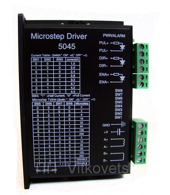

в) Драйвера СW5045 (но подозреваю что Нему34 нужно крутить более мощным драйвером) Хотел Геккодрайвы но жаба победила.
http://cnc.prom.ua/p4057725-drajver-kon ... ovogo.html

Только что заметил, что не написал данные по движкам.
Ось Х 86BYGH450a-20-06 http://www.yusto.ru/hardware/step-motor ... l/#vm_info
ток - 5(4 ?)А, сопротивление - 6 Ом, индуктивность 2.3 мН.
кстати в разных мануалах разный ток фазы пишут - то ли 4 то ли 5 А, соответственно если 4 то драйвера 5045 вроде впритык хватает
а если нет то пожалуй стоит таки прикупить 8060 хз...
Оси Y,Z,A 57BYGH316 http://czmotor520.en.made-in-china.com/ ... BYGH-.html
ток - 3А, сопротивление - 1.4 Ом (если не ошибаюсь) индуктивность 3.5 мН момент 18 кг.см
в общем что то я вообще запутался...
никак не могу понять каким напряжением питать движки ? Сейчас с платой на тв6560 используется БП 30 вольтовый.
народ плз ткните носом где глянуть зависимость напруги с прочим
а то похоже что меня в гугле забанили :hehehe:

вот жыж оно http://www.cnc-club.ru/forum/viewtopic. ... 75&p=12503
ща посчитаем :
маленькие - 1000*sqrt0.0035 = 59 V
большой - 1000*sqrt0.0023 = 48 V
Вроде так.
делаю вывод что питать нужно от 35 до 48В, с этими драйверами - и окончательно определяться в процессе настройки
хотя может стоит Х отдельно запитать ? есть смысл ?
Ну по напряжениям вроде как проясняется, по шпинделю вроде тоже - таки склоняюсь к 2.2.
По концевикам\хомякам - да сам не знаю какая точность нужна мне микроны ловить не надо, одной десятки высше головы.
Ну и по БП пока понимание не пришло - импульник купил и всё. а трансформаторный простотой и некоей халявностью подкупает - транс-мост-ёмкомсть и полные штаны счастья. (тем более есть кучка трансов всяких в закромах родины )
Адептов того и другого в тынетах хватает - вот на чью сторону перейти - умных или красивых ? :mrgreen:

Ну да, током. Понимаю.
И вроде как драйвера 5045 впритык покрывают потребности.
допустим питаем 48 вольт или 45. это получается -20 % от рассчётного вроде бы тоже приемлемо.
по току вроде тоже - если верить китайцам то 4.5А - это нормальный рабочий ток для драйверов а надо 3 А.
стало быть бм нормально.
Большой двиг - с напряжением вроде совсем хорошо.
а вот ток смотря какому мануалу верить - то ли 5 то ли 4 А вот и подумываю про драйвер помощнее - стоит или нет развейте плз мои сомнения.
пысы чисто умозрительно понимаю что нема34 на ось Х там нафиг не надо (вес портала в пределах 50 кг) маленького движка было бы достаточно.
но имеем то, что имеем.

Вообще с этими драйверами непонятно - написано про ток "Сurrent" тобишь рабочее, но на заборе тоже написано :)
Маленькие движки 3А - драйвер 4.5А - следовательно отношение 1.414 обеспечиваем.
Большой - не влезаем - пожалуй докуплю ещё СW8060 для него.
СW 5045 просто уже есть, хотя можно и другие купить - эти не пропадут, их найдётся куда применить попозжее.

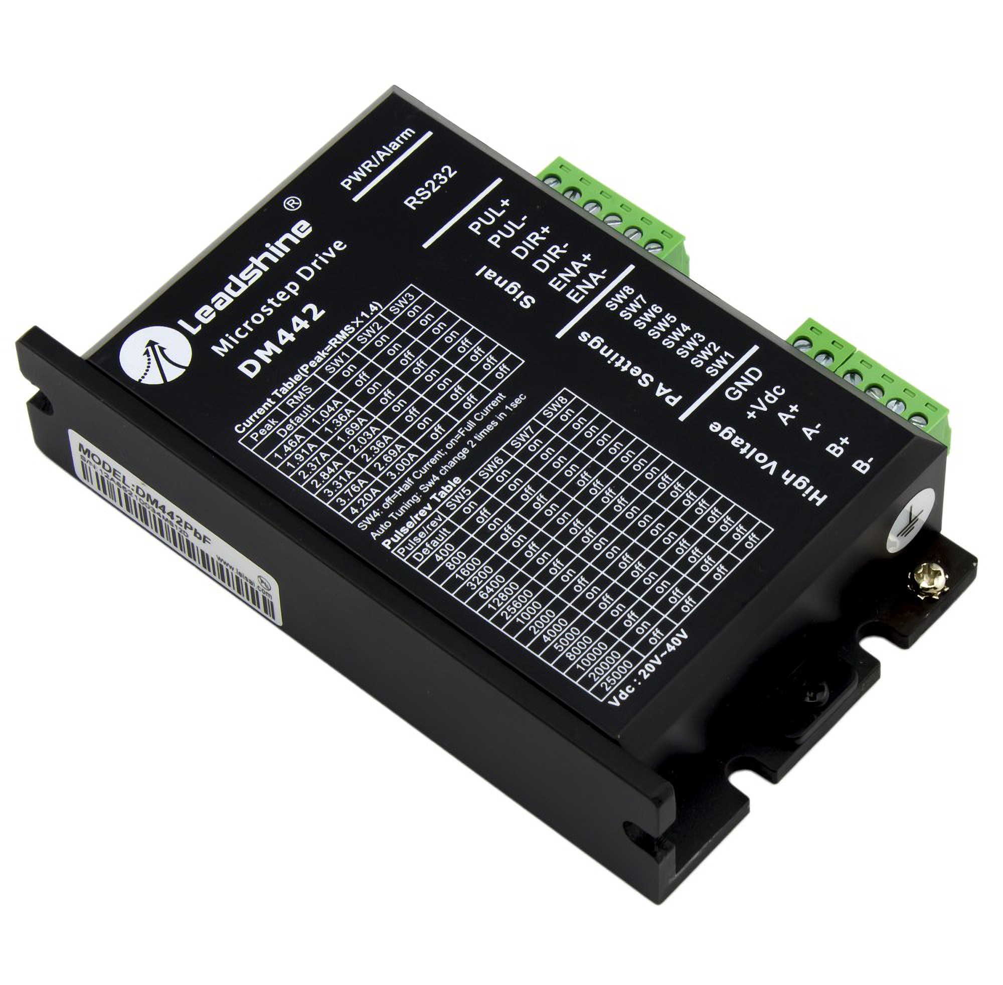

UAVpilot писал(а):Вот опять... Ну почему в 1,414 раза больше? А если будет режим полного шага, то драйвер сгорит?..
А в режиме полного шага - сам не понимаю, что будет. Не будет там никакого «RMS» и «Peak». Скорее всего будет всегда «Peak».
Так я не пойму, а как же там по твоему мнению?
Ну, вот, например, этот драйвер. Рассчитан на максимальный ток 4,2 А.
dm442_1000.jpg (5090 просмотров) <a class='original' href='./download/file.php?id=23186&mode=view' target=_blank>Загрузить оригинал (504.29 КБ)</a>
Если установить переключатели в позицию максимального тока 1-off, 2-off, 3-off, то действующее значение (RMS), как указано в таблице - будет 3 А.
Или я что-то не понимаю, и говорю не о том?
Как реализован режим полного шага у этих драйверов я не знаю (может быть обе обмотки работают, а может быть только одна).
Все равно режим полного шага мало кто использует.
Re: Модернизация китайца. Вдруг кто чего присоветует. :)
Я сообразил, что сейчас пойдёшь смотреть на драйверы Leadshine, а на них указаны и действующее значение и пиковое и мне стало лень вдаваться в различия с остальными поэтому я удалил сообщение, но ты успел. :)
При указании значения тока или напряжения всегда (не только на драйверах, а вообще в электронике и электротехнике) указывается действующее значение оных, если нет специального уточнения. В данном случае уточнение есть. Коэф. 1.4 используется для приближённых расчётов, в реальности он должен быть ~√2 для 25600 PPR и немного увеличиваться с уменьшением PPR до 400. До 2 коэф в данном случае не дойдёт т.к. полный шаг драйвер не умеет.
P.S. Кстати, тут особенность технического английского в том, что если б было просто написано "Peak current: 4.20A", то это читалось-бы не как пиковый ток, а как максимальный действующий ток.

вы меня окончательно запутать хотите :) :):)
на моих написано просто Сurrent - что вроде говорит о рабочем значении -
но это ж китайцы - могут писать что угодно :)

Ershoff писал(а):на моих написано просто Сurrent
то что на ваших Current это и есть Peak на michael-yurov
Если у вас на движке написано 3 ампера, то в Current и Peak смотрите где 3 ампера,
Сферический ватник в вакууме.
Ershoff
Сообщения: 635
Репутация: 241
Откуда: Киев. Украина
Сообщение Ershoff »
ну вот у меня на большом движке написано Сurrent = 4 (или 5 в разных мануалах разное, конкретный производитель неведом) на драйвере Сurrent = 4.5
т.е если 4 то нормально а если 5 то таки выходит, что надо драйвер мощнее... правильно ?
ладно подключу что есть в кучу а там посмотрим. купить всегда успею а если погорит то точно повод для покупки будет :)
Ershoff писал(а):а если погорит то точно повод для покупки будет
Не сгорит, просто может оказаться, что мотор способен на большее.
Ershoff
Сообщения: 635
Репутация: 241
Сообщение Ershoff »
ну теоретически да способен - я смотрю в целом бытует мнение что для станков таких габаритов такие вообще избыточны.
Их вроде как на более тяжёлые порталы ставят.
лучше б на этой оси было 2 маленьких движка и две ШВП - больше толку как я понял, слегка вникнув в вопрос.

Что-то я давно не писал в своей теме.
А ведь станок давным давно модернизирован. :beer: :hammer: :rasp: :spanner: :pliers: :attention:
Установлен шпиндель, водянка 2.2 квт.
Собрана нормальная система управления на драйверах СW5045 и CW6080
добавлено жёсткости порталу.
В общем станок работает и зарабатывает копейку на жизнь.
Единственно так и не запустил 4-ю ось...лениво изучать софт :)
На днях постараюсь сфотографировать.
Спасибо всем кто тут давал советы. :beer_blow:
