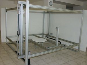

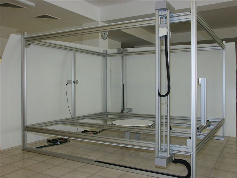

Уважаемые форумчане, прошу не судить строго. Вынужден просить Вашей помощи. Который день бьюсь в поисках нужной программы :freak: . Задача следующая: найти софт анологичный этому http://foamplotter.narod.ru/cnc/pclpt/pclpt.html. Я строю 5ти осный станок для резки пенопласта который имеет западную и восточную портальную башни не зависящих друг от друга + поворотная ось. Прилогаю фото аналогичного аппарата на котором видно все оси, а также струну которая может стать по диагонали.
Если кто имеет информацию поделитесь. Может хотябы САМ система есть.

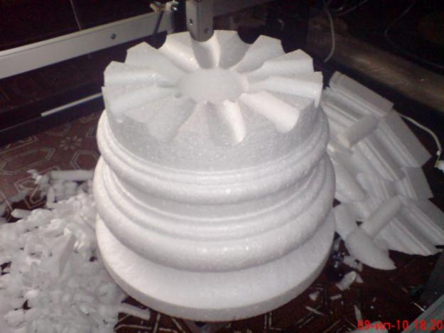

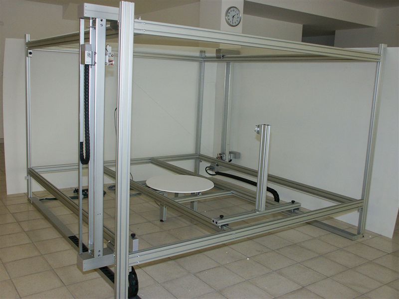

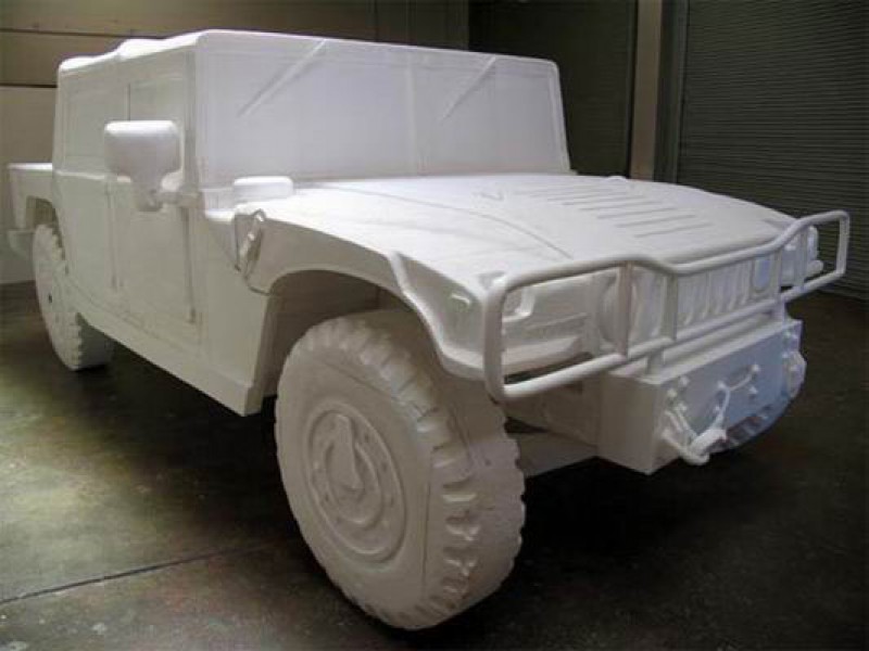

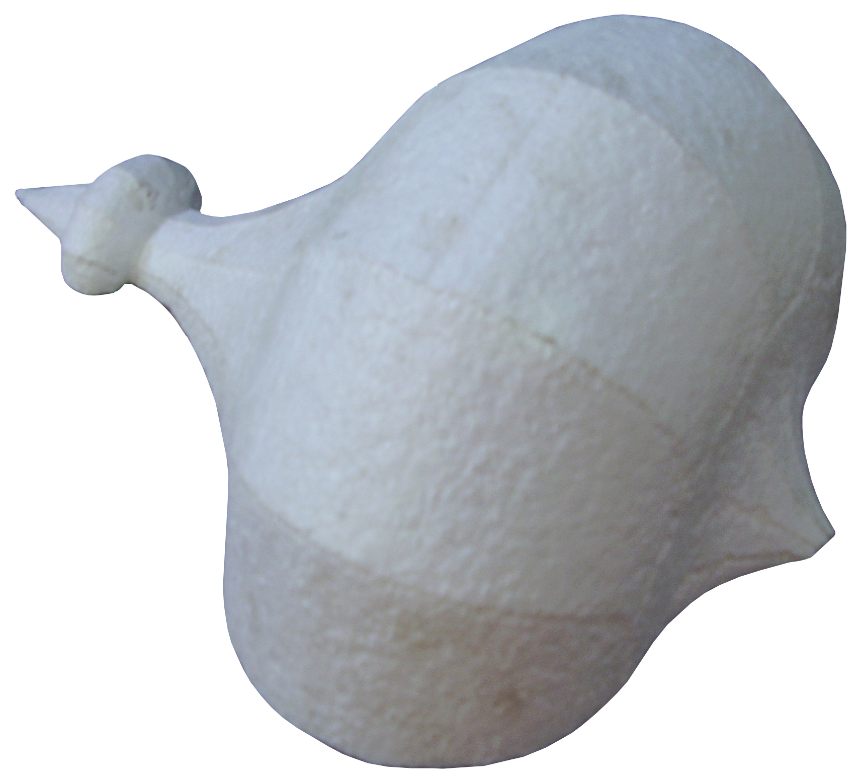

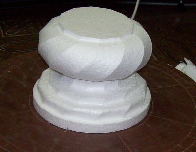

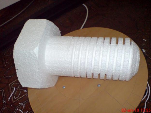

Вот то что побыстрику нашел, а так вариантов много, поворотный стол нужен в основном для получения спиральной плоскости которая идет по заготовке в круговую, а также для вырезки деталей профильной струной, всяческие фигуры вращения и т.д.

выскажу может быть крамольную мысль ;) , но пост от эрозии меньше сюда подходит чем фрезер для 5-ти осей...
хм ... хотя там расчет делается по кончику фрезы - а тут :thinking:
