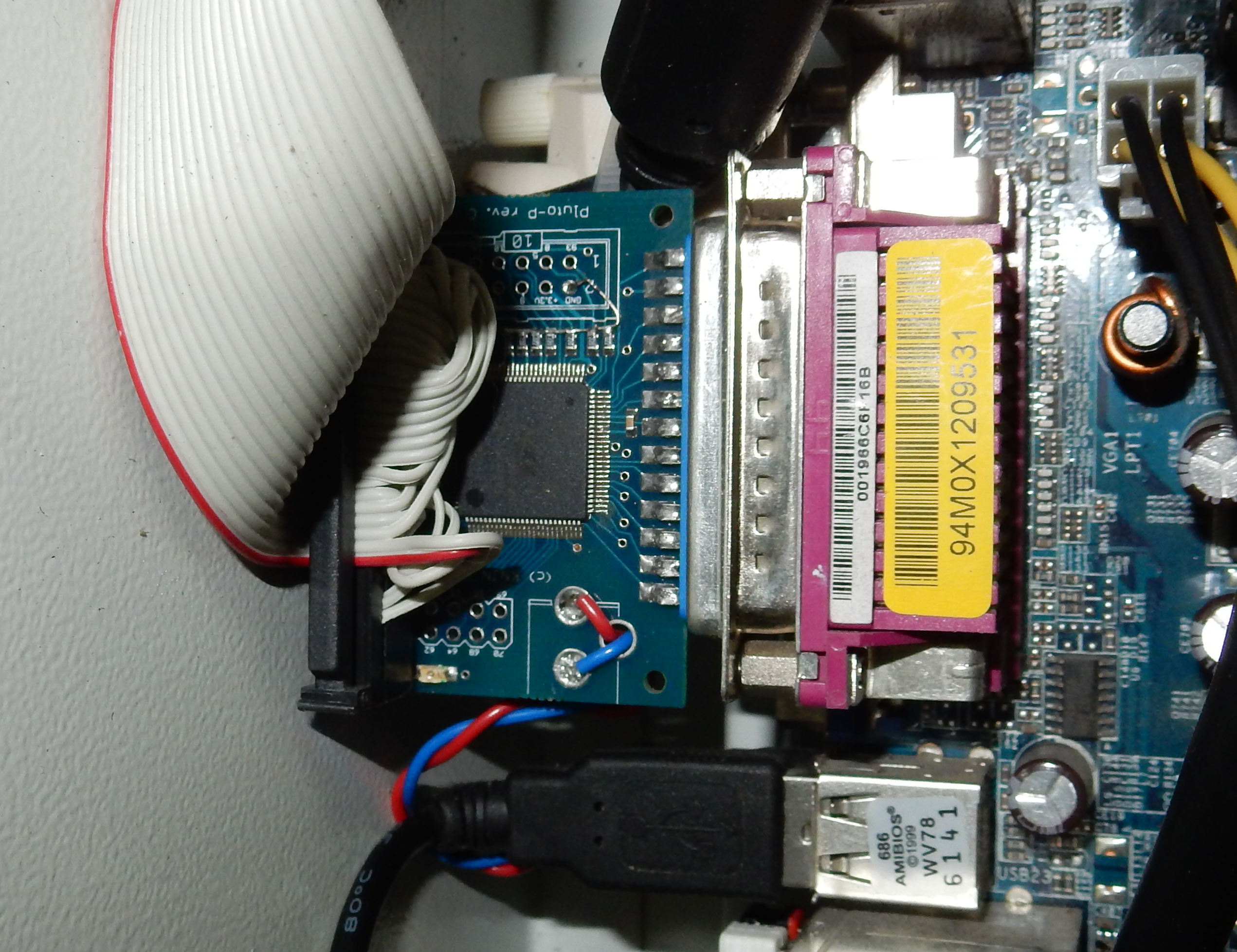

Pluto у меня до сих пор надежно работает без буферов. Но для этого пришлось платку (благо, она маленькая) воткнуть прямо в разъем LPT материнки. Удлинительный шлейф около 15 сантиметров приводил к полной неработоспособности в режиме EPP. Правда, так было со старой прошивкой, где со временами малость напутано.
И да, подтверждаю, что помехоустойчивость довольно низкая, и чтобы получить нормальную работу с входными сигналами от датчиков, пришлось прописывать в прошивке фильтры от дребезга. Несмотря на то, что длина шлейфа от контроллера (PLC545) всего около 200 мм.

А вот сама "плутовка"
DSCN1638_cr.jpg (6017 просмотров) <a class='original' href='./download/file.php?id=76349&mode=view' target=_blank>Загрузить оригинал (2.41 МБ)</a>

Re: Pluto-P - есть ли опыт использования?
Сергей Саныч писал(а): Естественно, прозвонен вдоль и поперек неоднократно.
Это фабричный?
У меня был шлейф для Месы, который отлично прозванивался, а на скоростях глючил (вочдог постоянно ругался) - оказалось на паре проводков при обжатии ножи чуток разошлись и контакт "слабый" был.
Kaev писал(а):Там Xilix SPARTAN-3, у него порты толерантные к TTL уровням?
Да. Джампером переключается.
UAVpilot писал(а):Это фабричный?
Нет, самодельный. Но та же проблема была и с метровым паяным фабричным удлинителем.
UAVpilot писал(а):У меня был шлейф для Месы, который отлично прозванивался, а на скоростях глючил (вочдог постоянно ругался) - оказалось на паре проводков при обжатии ножи чуток разошлись и контакт "слабый" был.
Такие "приколы" часто бывают, если сечение провода меньше нормы - желтолицые братья сэкономили на меди. Вот сейчас у меня есть катушка шлейфа, на котором написано "28AWG" (0,081 мм2), а по факту соответствует AWG31 (0,04). Естественно, обжать такой - еще та лотерея.
