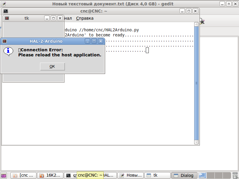

Вот что выдало
Err_Hal.png (2594 просмотра) <a class='original' href='./download/file.php?id=22804&mode=view' target=_blank>Загрузить оригинал (42.17 КБ)</a>

aftaev писал(а):Вот что выдало
посмотри - как называется порт ,через который коннектится ардуина...
Re: HAL2Arduino
Ардуинку прошил и подключил?
А откуда у тебя tk грузится? ты просто сделал
halrun
loadrt HAL2Arduino?

Nick писал(а):Ардуинку прошил и подключил?
Да прошил, без ошибок каких либо.
Nick писал(а):А откуда у тебя tk грузится? ты просто сделал
halrun
loadrt HAL2Arduino?
halrun на ответ вбиваю loadusr -Wn Hal2Arduino /home/cnc/HAL2Arduino.py
и вылазит то что вылазит на скринтоше.

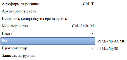

nkp писал(а):посмотри - как называется порт ,через который коннектится ардуина...
у меня не стоит Arduina IDE на Линухе, скейтч заливал в Windows потом тащил на комп с Линухом. Други варианты есть как глянуть?
Сообщения: 8167
Репутация: 1589
Re: HAL2Arduino
Сообщение nkp »
скачай с оффсайта ide для линукса - запусти(по моему без установки)...
мож кто и по другому подскажет - я не знаю...
В консоли выполни lsusb -tv и покажи что вывело :-)

Ардуина это набор из 2-х МК, кроме основного МК Atmega, там есть МК (ft232) которая преобразует USB интерфейс в USART, так вот при подключении ардуины мы должны были увидеть следующее: Синим подчеркнул команды для консоли, а красным те самые строчки, которые должны были увидеть ВЫ, при подключении.
Попробуйте в консоли вывести список устройств, с подключенной и отключенной ардуиной :-)
Re: HAL2Arduino
На многих ардуинах в качестве USB-интерфейса ставят маленькие атмеги - это дешевле ft232.
Такие варианты как правило и используют драйвер cdc_acm, в системе появляется /dev/ttyACM0.
