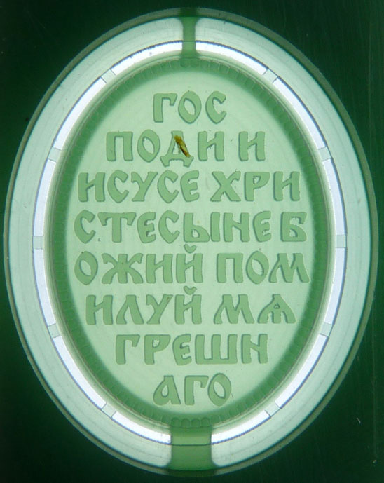

Ещё немного деталек для большой работы.

Ещё пара последних (для этих работ) деталек.
Габариты буквы 1.4 Х 1.2.
Общие габариты таблички........20 Х 15.

А что за язык такой - гибрид церковно-славянского и современного русского? Где яти, i , твердый знак в конце слова после согласных?

Serg-tmn писал(а):А что за язык такой - гибрид церковно-славянского и современного русского? Где яти, i , твердый знак в конце слова после согласных?
это, наверное, особый язык, называется- язык заказчика))))

Всё таки слова нужно как-то по другому располагать. Первые три строчки уж слишком не прилично читаются. Качество изготовления на высоте.
