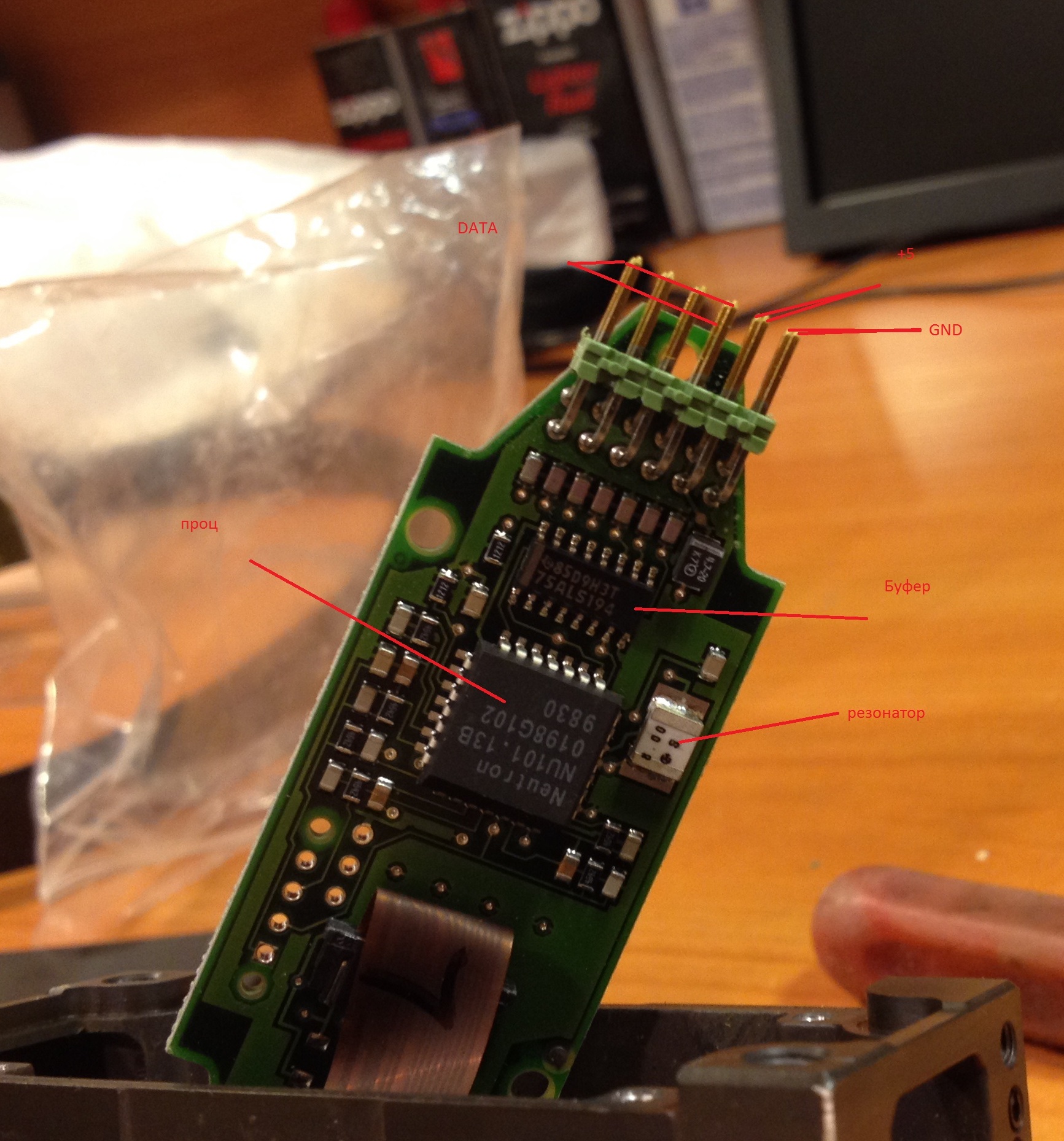

Не нашел я нужной мне распиновки. То ли переходника нет, то ли я не знаю, как должно быть.
Крышку снял, посмотрел. Разобрался где что по питанию и по данным. В смысле где питание и где данные.
Придется пилить крышку для разьема.
Где что у данных я не разбирался еще, что там должно быть? CLK идет на выход или нет?

R7LL писал(а): CLK идет на выход или нет?
На выход идет два квадратурных сингнала А/А* и В/В*, сигнал нульметки Z/Z* и один пин сигнал ошибки энкодера. Все.
Ну так и есть. 7 пинов задейтсвованно.
Осциллографом пойму что где?

R7LL писал(а):Осциллографом пойму что где?
Думаю да, разве что А и В каналы перепутаются, и вопрос остается с сигналом ошибки энкодера, но он по большому счету и не нужен.

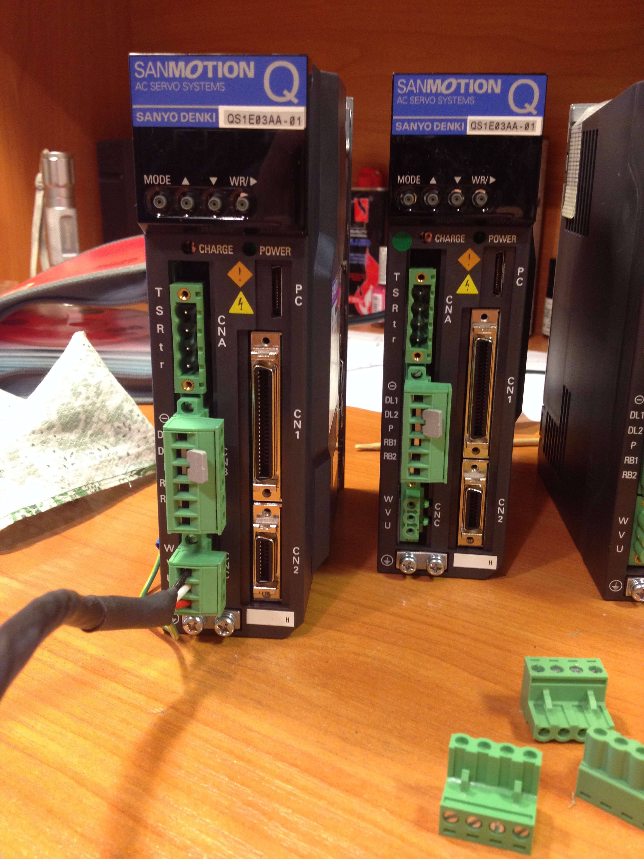

Пришло время поднять тему.
Вчера приехали серво и контроллеры.
Сегодня привез плиту - основание будущей конструкции.
IMG_0872.JPG (2153 просмотра) <a class='original' href='./download/file.php?id=22630&mode=view' target=_blank>Загрузить оригинал (1.93 МБ)</a>
1600х1000
Тяжелая штуковина. Получилось сгрузить с машины и запереть в гараж без погрузчика, лебедкой.
Сегодня поеду на поиски разьемов для серво.

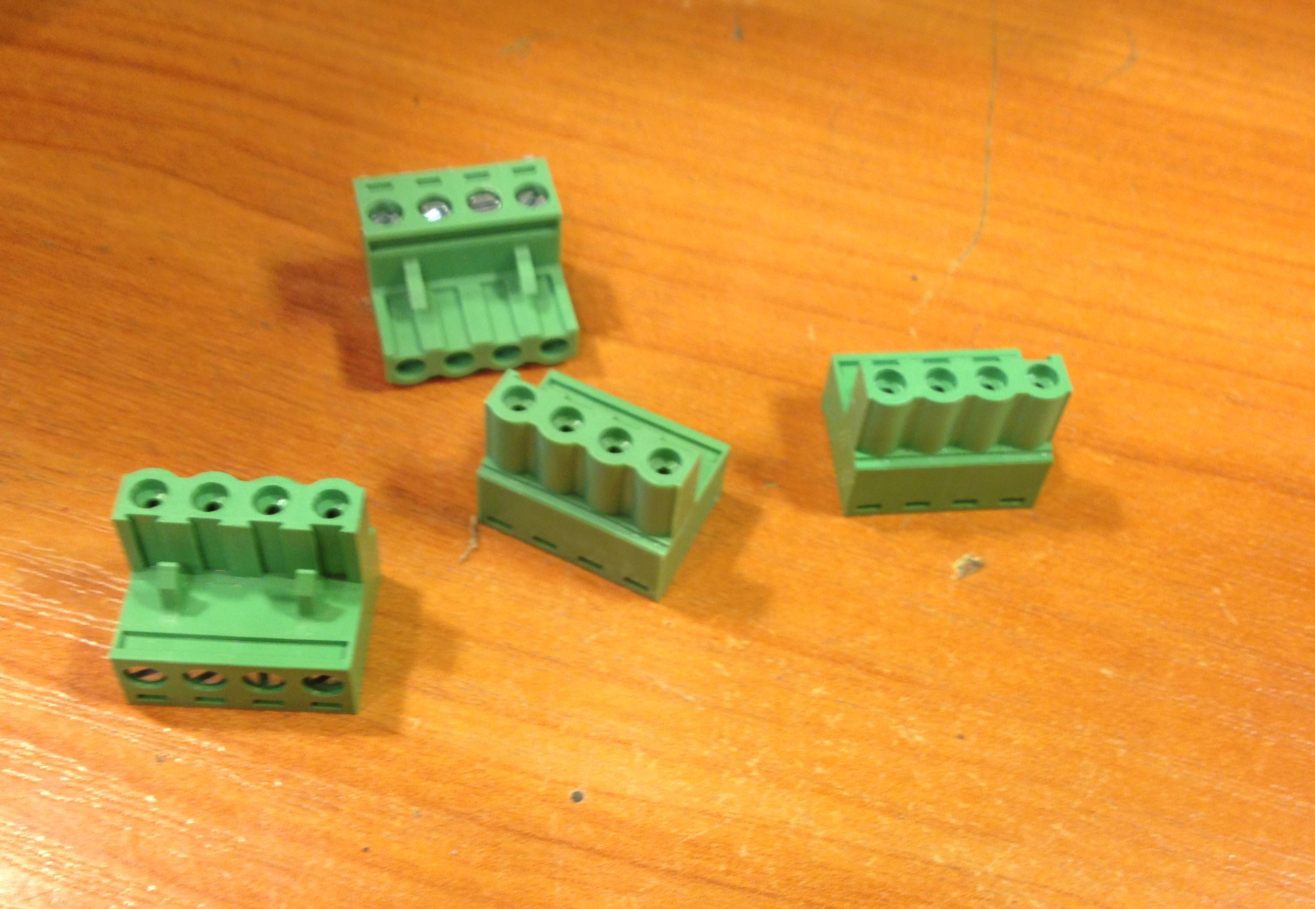

Короче сегодня занимался поиском разьемов.
Нашел только частично.
IMG_0880.JPG (2120 просмотров) <a class='original' href='./download/file.php?id=22635&mode=view' target=_blank>Загрузить оригинал (1.34 МБ)</a>
Нет разьма с названием CN2
Микроцентроник как мне пояснили.
Не знаю правильно или нет
Сказали что вроде на HP 1100 принтерах такие. Не знаю правильно или нет.
IMG_0882.JPG (2117 просмотров) <a class='original' href='./download/file.php?id=22637&mode=view' target=_blank>Загрузить оригинал (2.19 МБ)</a>

R7LL писал(а):Нашел только частично.
С силовыми разъемами вообще проблема. То, что у Вас на фото это единственное, что есть в наличии. Все остальное - только под заказ и либо крупную партию, либо цена неоправданно высокая. Я кучу фирм прозвонил в поисках разъемов на 5 пин с растоянием 7,5мм между контактами. Нигде нет. И практически все сказали, что я их в Москве не найду.

У меня открыт вопрос по разьему CN2
Все остальное есть
Из 2шт 4 пин разьема сделать 1 шт 5 пин - вопрос свободного времени

R7LL писал(а):И куда это ?
В CN2 - 20-контактный SCSI разъем, он же микроцентроникс.

Я напутал малость. CN2 - 20 контактов у меня есть, CN1 - нет. Я так понял из пространных и сбивчивых показаний одного из пилотов, знающем толк в зарубежном языке, это - SCSI36M.
ТО есть размер, цвет и запах - подходящие? Если это не так, поправьте меня пожалуйста.
И где его купить по приемлемой цене?
