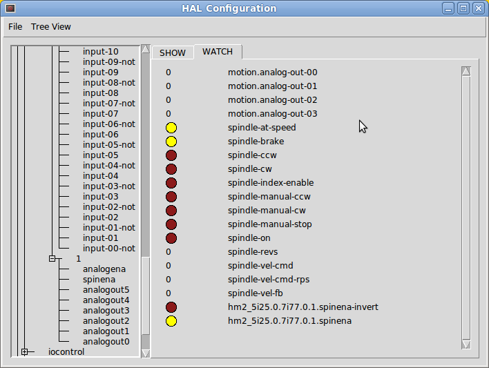

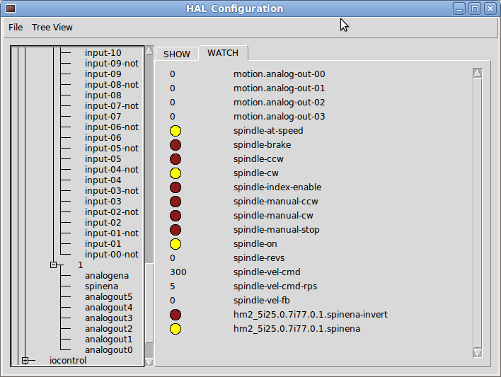

PKM писал(а):Что видно на пинах hm2_5i25.0.7i77.0.1.analogout2 и hm2_5i25.0.7i77.0.1.spinena?
Шпиндель включен на 300 об
Shindle_on.png (3316 просмотров) <a class='original' href='./download/file.php?id=22613&mode=view' target=_blank>Загрузить оригинал (48.21 КБ)</a>
Шпиндель выключен
Shindle_off.png (3316 просмотров) <a class='original' href='./download/file.php?id=22612&mode=view' target=_blank>Загрузить оригинал (48.39 КБ)</a>

Что-то проясняется вроде. Куда подключен драйвер в 7и77?
PKM
Сообщения: 4132
Репутация: 705
Re: Восстановление токарного 16К20Т1 ЧПУ
Сообщение PKM »
Попробуй в ХАЛ поменять
net machine-is-enabled => hm2_5i25.0.7i77.0.1.spinena
на
net machine-is-enabled => hm2_5i25.0.7i77.0.1.analogena
