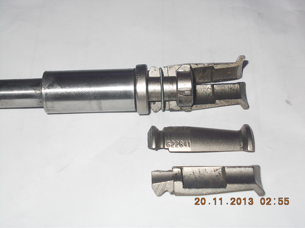

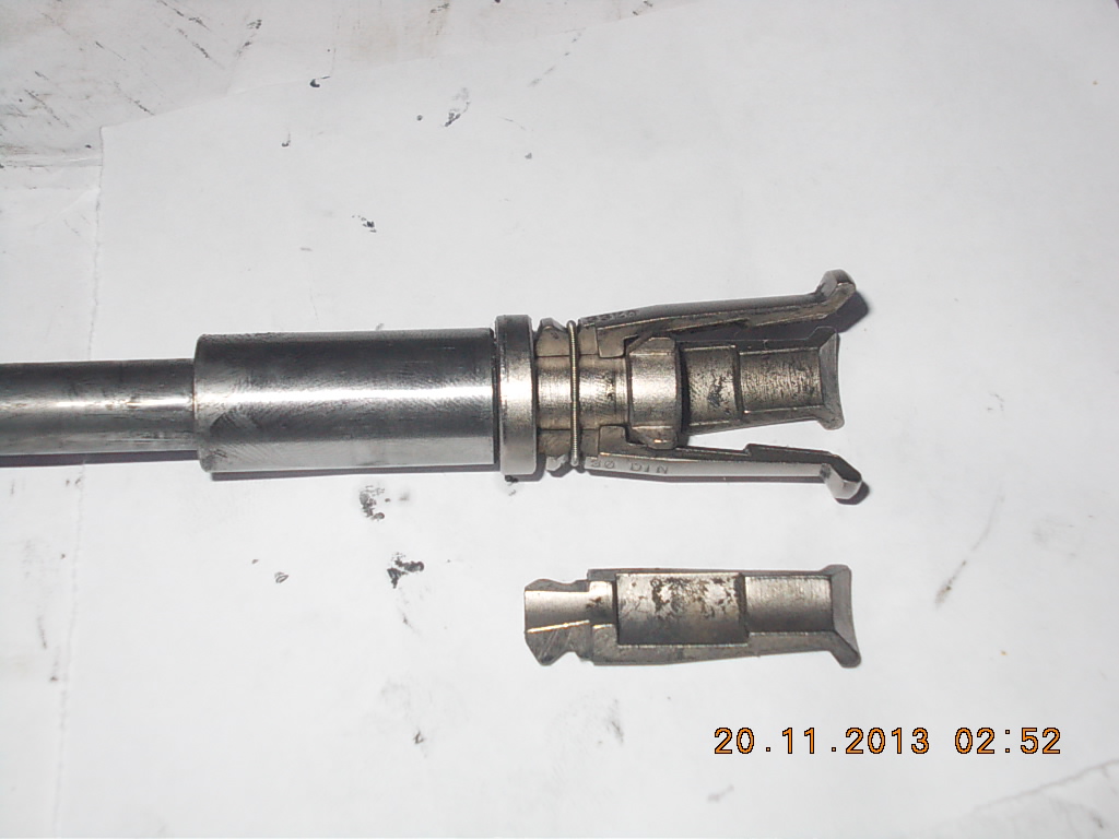

Собираю свой шпиндель. Сделал больше фоток зажима и пружин
Зажим имеет маркировку Italy Bellodi 022841
DSCN2253.JPG (6238 просмотров) <a class='original' href='./download/file.php?id=21317&mode=view' target=_blank>Загрузить оригинал (225.31 КБ)</a>
DSCN2255.JPG (6238 просмотров) <a class='original' href='./download/file.php?id=21318&mode=view' target=_blank>Загрузить оригинал (271.37 КБ)</a>

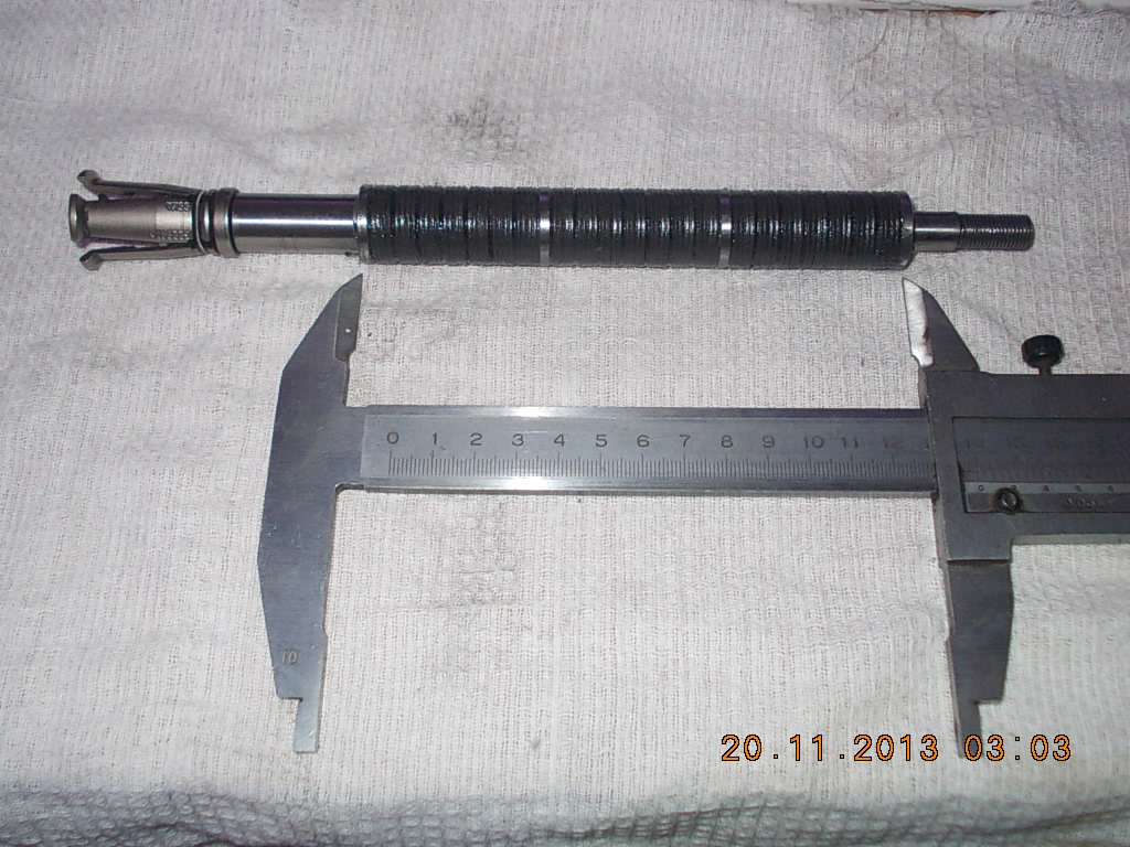

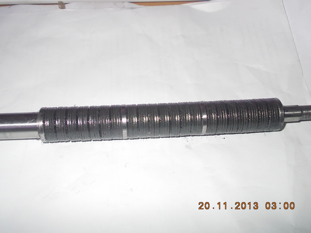

Тарельчатые пружины 84 шт.
Ф20мм х 10,2мм
толщина 1,15мм
Схема сборки |(()) (()) (()) (()) (()) (()) (()) | (()) (()) (()) (()) (()) (()) (()) | (()) (()) (()) (()) (()) (()) (()) |
Длина набора тарельчатых пружин 140мм
DSCN2258.JPG (6238 просмотров) <a class='original' href='./download/file.php?id=21320&mode=view' target=_blank>Загрузить оригинал (242.57 КБ)</a>
DSCN2257.JPG (6238 просмотров) <a class='original' href='./download/file.php?id=21319&mode=view' target=_blank>Загрузить оригинал (206.64 КБ)</a>
