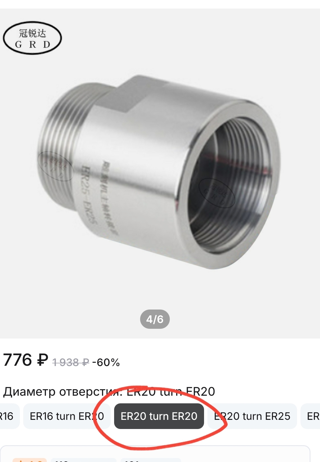

nevkon писал(а): ↑ объясните мне зачем брать переходник er11
Объясните, что вам нужно объяснить, и я попробую.
Screenshot_20250407-085900_AliExpress.jpg (4959 просмотров) <a class='original' href='./download/file.php?id=213789&mode=view' target=_blank>Загрузить оригинал (276.05 КБ)</a>
sinkacnc
Сообщения: 127
Репутация: 38
Настоящее имя: Alexey
Re: Ремонт китайских шпинделей
Сообщение sinkacnc »
nevkon писал(а): ↑ Где вы увидели вал 5мм?
Там же где и ER11: В отзывах на али:)
