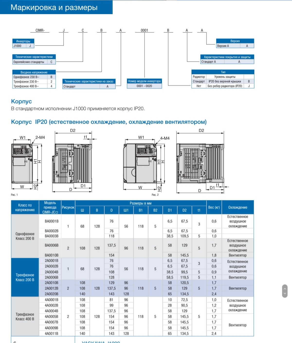

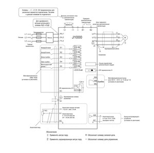

Соседи купили кромочный бу. Включили в сеть и бахнул 1н частотник. Yskawa cimr-jc2a0012baa. На корпусе указано подключение 3 фазы 220в. Подключен как однофазник той же серии но на нем маркировка именно 1 фаза 220в.
В каталоге общая схема подключения на все, как я понимаю. Так может все таки он подключаться как однофазник или нет? Бывший владелец божится, что все работало с завода так. Еще обнаружил, что одна ВЫХОДНАЯ фаза зажата через край изоляции, следовательно контакт мог и пропасть, но узел не запускали бахнуло сразу после включения станка. Это могло стать причиной?

Причина вот она - 3 фазы 380В = 1 фаза 220В, 3 фазы 220В = 1 фаза 110-120В. Вроде так. А воткнули в 1 фазу 220В без понижения. Большие банки конденсаторов на сколько вольт стоят?

nevkon писал(а): Причина вот она - 3 фазы 380В = 1 фаза 220В, 3 фазы 220В = 1 фаза 110-120В. Вроде так. А воткнули в 1 фазу 220В без понижения. Большие банки конденсаторов на сколько вольт стоят?
однако нет. между выводами R-S-T для этого частотника должно быть именно 220 вольт. в случай одной фазы один вывод оставляют висеть в воздухе.
110в там неоткуда взяться, нейтраль не подключается.
так обычно будет работать, но с пониженной мощностью ~70%. такое подключение обычно допускается до 1-2квт, дальше так уже нельзя подключать.

Лично я плату не вижу, схему не вижу, где по схеме сгорели проводники не вижу, сгоревший варистор не вижу, что за предохранитель не сгорел не вижу и т.д.
