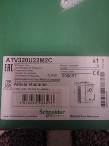

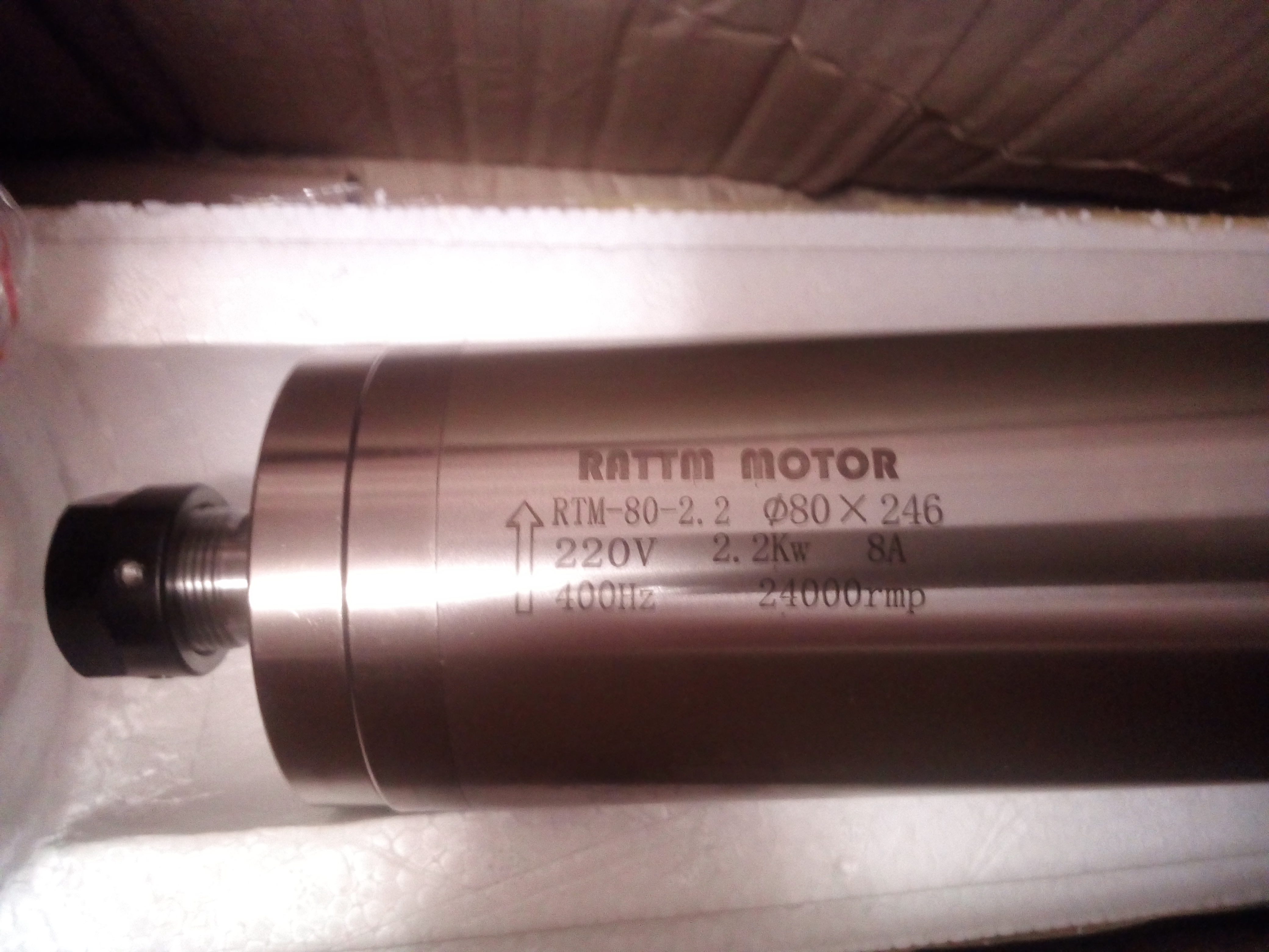

Здравствуйте!
Приобрел преобразователь частоты ATV320 компактное исп. 2.2кВт 240В 1ф SchE ATV320U22M2C
коробка (10302 просмотра) <a class='original' href='./download/file.php?id=152451&mode=view' target=_blank>Загрузить оригинал (3.45 МБ)</a>
коробка
+ шпиндель
IMG_20180906_201256.jpg (10302 просмотра) <a class='original' href='./download/file.php?id=152447&mode=view' target=_blank>Загрузить оригинал (2.78 МБ)</a>
Значит 220V-----2.2 kWt----8A-----400Hz-----24000rmp

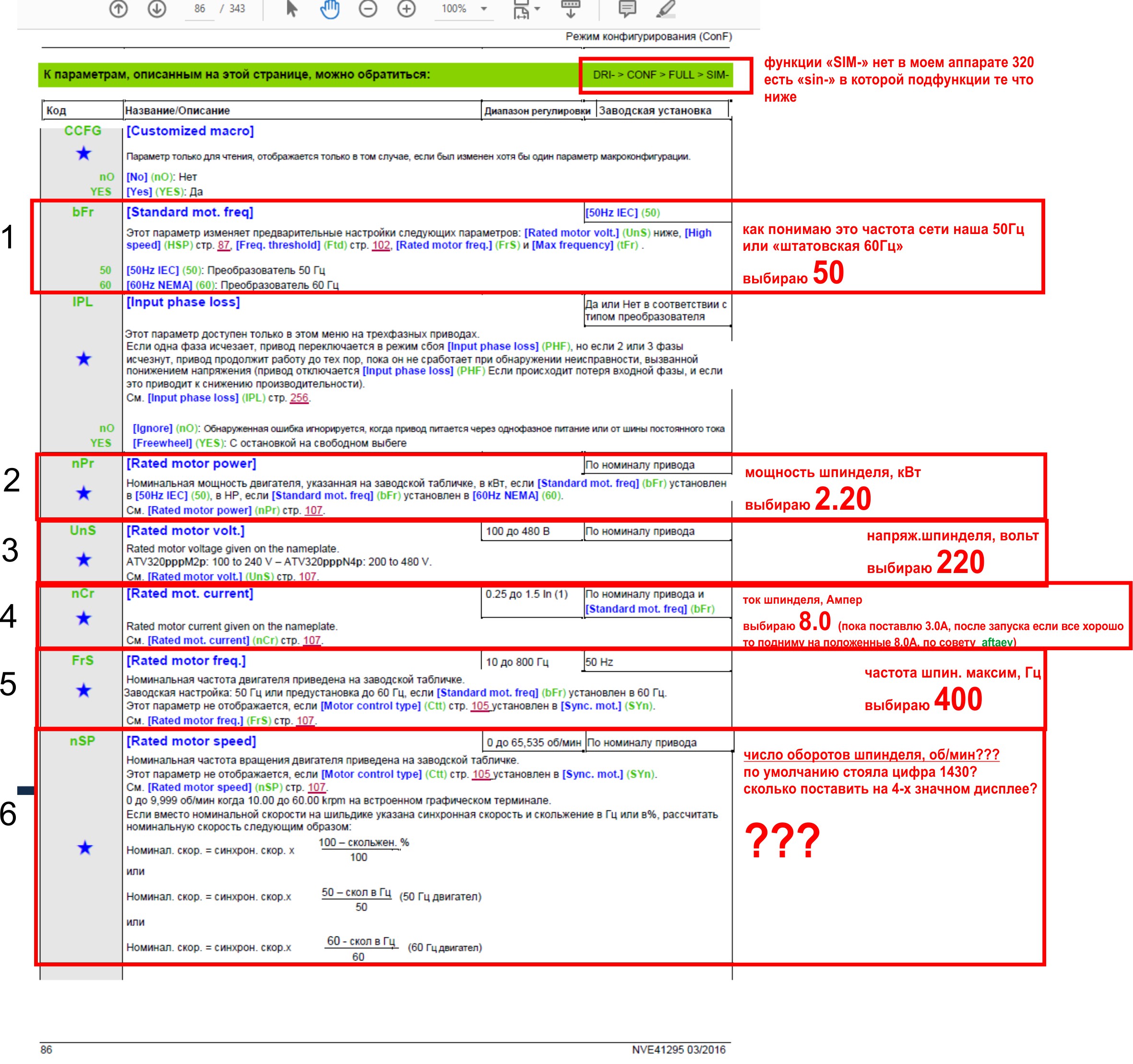

Встал вопрос введения данных перед подключением к шпинделю.
(станка готового еще нет, только начало сборки, но хочу настроить, подключить шпиндель и попробовать, пока вручную, без платы ЧПУ)
Кто уже программировал подобные связки, прошу подскажите что и куда ввести. Так как "Руководство по программированию" на мой взгляд "кривовато" написано. То есть там есть ошибки. Допустим в разделе подменю, где настройка Ампер, написано, что это напряжение.
И так далее. Вроде по мелочи, но накосячить не очень хотелось бы.
Чуть позже напишу подробно, что и как ввел в меню ПЧ.
Если увидите ошибки, прошу корректировать.

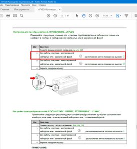

Я вот сделал следующие шаги, настраивая вручную с панели:
1. Переключил "хитрый переключатель" для работы без заземления
1_переключатель отсутствия заземления.jpg (10259 просмотров) <a class='original' href='./download/file.php?id=152474&mode=view' target=_blank>Загрузить оригинал (699.72 КБ)</a>

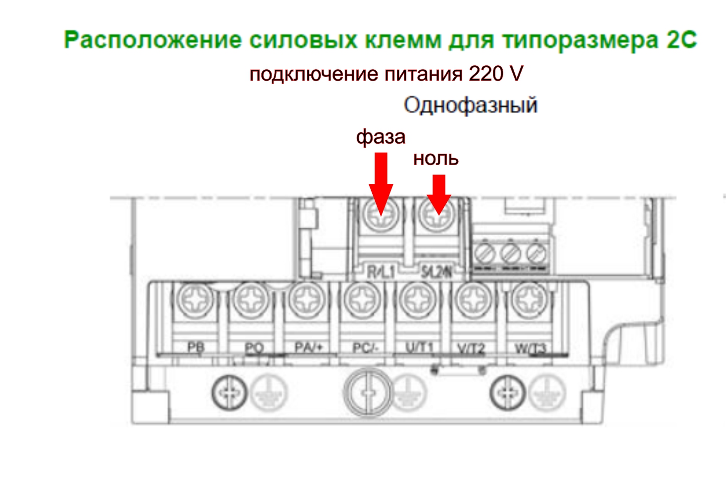

2. Подключил как описано в мануале питание 220 в (фаза к клемме фаза, нейтраль к нейтрали)
0_подключение 220В.jpg (10259 просмотров) <a class='original' href='./download/file.php?id=152475&mode=view' target=_blank>Загрузить оригинал (292.85 КБ)</a>

Вот что "своял", согласно кривоватому мануалу по программированию.
Гляньте своим "незамыленным" взглядом пожалуйста
Потому как немного другие обозначения чем у Вас.
2_настройка шпинделя.jpg (10246 просмотров) <a class='original' href='./download/file.php?id=152483&mode=view' target=_blank>Загрузить оригинал (898.88 КБ)</a>

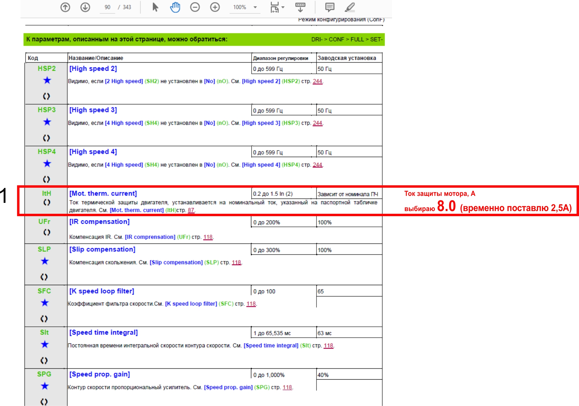

я бы не занижал ток. автонастройка произойдет криво и частотник может тупо вываливаться по ошибке защиты. ты же указываешь 2.2 квт. при этом указываешь напряжение и частоту при которой эти 2.2 достигаются. ток должен именно указанный
Василий Владимирович
Сообщения: 315

nizamus писал(а):я бы не занижал ток. автонастройка произойдет криво и частотник может тупо вываливаться по ошибке защиты. ты же указываешь 2.2 квт. при этом указываешь напряжение и частоту при которой эти 2.2 достигаются. ток должен именно указанный
Хорошо. Все понял. Поставлю 8 А, как положено.
Еще и еще прочитаю и изучу мануал. Перед подключением.
А что с настройкой номинальных оборотов до 24000 ?
Как они выставляются?
2400 выставить? там где было 1430 выше на картинке пункт?
Или это "хапнится" автоподстройкой позже?

И еще.
1. Вот ввел данные.
2. Подключил шпиндель
3. Включил сам ПЧ, без запуска
4. запустил автонастройку (Агаааааа!! Автонастройка "tUn" - запускается (включится) только после соединения с мотором шпинделя!!! Эврика!! :cheesy: )
(Олень я! - это на языке WOT)
Я то это усе вводил без подключения шпинделя. Поэтому он ПЧ у меня подумал.. подумал.. и выдал красный треугольник ошибки.
так?
Огромное спасибо. Завтра подключу шпиндель. Так как не хочу паять временный кабель (без экрана) к разъему шпинделя,
а с экраном пришел сегодня на работу, но у меня выходной. Поэтому заберу вечером только.
Еще раз 100 почитаю мануал.
Завтра подключу и отпишусь.
А не опасно сразу 8 ампер ставить? Просто посоветовали сначала поставить временно 2А, а в меню у меня минимум 2,7А.
Вот тоже думаю, что при 3А автонастройка пройдет не правильно.

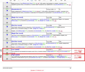

Вот тут видимо надо выставить сначала меньший показатель: (временно)
3_ток защиты мотора.jpg (10229 просмотров) <a class='original' href='./download/file.php?id=152502&mode=view' target=_blank>Загрузить оригинал (654.29 КБ)</a>
Еще надо выставить минимальные и максимальные значения частот вращения 100 Гц и 400 Гц соответственно?
Думаю что тут
4_мин и макс частоты работы мотора.jpg (10229 просмотров) <a class='original' href='./download/file.php?id=152503&mode=view' target=_blank>Загрузить оригинал (828.79 КБ)</a>
Так же?
Иначе если будет по дефолту стоять 0 Гц минимум и 50 Гц максимум, то ток будет при запуске ооочень высок?
А это "ни есть корошо.."

Все же кто может подскажет по настройке этого параметра?
Похоже это частота вращения шпинделя тут задается.
5_частота шпинделя номинальная.jpg (10218 просмотров) <a class='original' href='./download/file.php?id=152504&mode=view' target=_blank>Загрузить оригинал (246.15 КБ)</a>
Вот только капец как тут запущено с вопросом - какую циферку вставить?
если согласно мануала, там ставится частота от 0 ..... 65535 об/мин
то следовательно циферное значение при этом 0...9999
значит согласно пропорции:
9999 х 24000 (нужные обороты шпинделя) / 65535 = 3661 примерно.
Значит выставить 3661 ?

не надо ничего делать кроме установки того что уже написано. скорость шпинделя - это показатель вычисляемый в данном случае. не надо его прописывать. двигатель не работает в закрытой петле. нужны параметры, указанные на шпинделе. все. закон управления - векторный . автонастройка. - он начнет работать. все остальные параметры-для тонкой настройки под задачу.

nizamus писал(а):.... прописываешь в пункте drC-
bFr -400 гц (тут не уверен - попробуй сначала 50)
tFr -400 гц
Ctt - UF5 ( не точно. можно пробовать- если не запускается и вываливается в ошибку, то перезагрузи- увеличь время ускорения, либо меняй закон управления и параметры термозащиты)
nPr -2,2
UnS 220
nCr 8
tUn yes
Этого достаточно для запуска. Но надо понимать, что ЧП - это очень гибко настраиваемый прибор и количество задач(параметров) огромное. Вдумчиво читать и пробовать - однозначно
ВРОДЕ ВСЕ ПРОШЛО НОРМАЛЬНО после автоподстройке.

Спасибо большое за помощь. Первый пуск прошел хорошо. 10 сек погонял на 100 гЦ. отключил. Жду проверить нагрев.
Оказалось все банальнее некуда.
Мануал, тот что я выложил на форум, на русском - в печку!
Там мало того что коряво, еще и не понятно и многие пункты не совпадают даже по наименованиям и не описаны.
Скачал английский мануал. Сначала укороченный - Стартовый
ATV320_Getting_Started_EN_NVE21763_02.pdf
(1.18 МБ) 596 скачиваний
Из него увидел ошибки
Проблему решил установив на D11 и 24v - кнопку. Оказывается по зав.настройкам ПУСК мотора с внешней кнопки запрограммирован.
+ ввел еще некоторые данные мотора в ПЧ. О которых не говорилось ранее - мин. частоту 100 Гц, максим. - 400 Гц. Ток защиты - пока 4А
Еще скачал на английском Руководство Программирования 320-го
Там все понятно и правильные пункты. Как и в моем 320.
ATV320_Programming_Manual_EN_NVE41295_03.pdf
(2.5 МБ) 819 скачиваний
Огромное спасибо тем кто помогал советами.
Пока запускал со сниженным на 4А током защиты (на всякий случай вместо 8,8 что после автонастройки выставилось)
Щас погоняю и увеличу.
