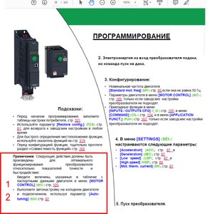

Я вот сделал следующие шаги, настраивая вручную с панели:
1. Переключил "хитрый переключатель" для работы без заземления
1_переключатель отсутствия заземления.jpg (10241 просмотр) <a class='original' href='./download/file.php?id=152474&mode=view' target=_blank>Загрузить оригинал (699.72 КБ)</a>
2. Подключил как описано в мануале питание 220 в (фаза к клемме фаза, нейтраль к нейтрали)
0_подключение 220В.jpg (10241 просмотр) <a class='original' href='./download/file.php?id=152475&mode=view' target=_blank>Загрузить оригинал (292.85 КБ)</a>
3. Далее в меню ввел те данные что Вы и описали выше.
Вот что пишут в мануале (то же что Вы и сказали - ввести данные мотора и включить автонастройку, после подключения к шпинделю)
Пункт 1 я сделал - но нужно будет пробежаться по данным и перепроверить, а 2- подключение - еще не делал
как настроить_шаги 1 и 2.jpg (10241 просмотр) <a class='original' href='./download/file.php?id=152478&mode=view' target=_blank>Загрузить оригинал (983.99 КБ)</a>

Этого достаточно для запуска. Но надо понимать, что ЧП - это очень гибко настраиваемый прибор и количество задач(параметров) огромное. Вдумчиво читать и пробовать - однозначно

И без шпинделя автонастройка не произойдет. Все подключи - после запускай. если вращается в другую сторону, поменяй местами пару фазных проводов к двигателю. Удачи

1. Вот ввел данные.
2. Подключил шпиндель
3. Включил сам ПЧ, без запуска
4. запустил автонастройку (Агаааааа!! Автонастройка "tUn" - запускается (включится) только после соединения с мотором шпинделя!!! Эврика!! :cheesy: )
(Олень я! - это на языке WOT)
Я то это усе вводил без подключения шпинделя. Поэтому он ПЧ у меня подумал.. подумал.. и выдал красный треугольник ошибки.
так?
