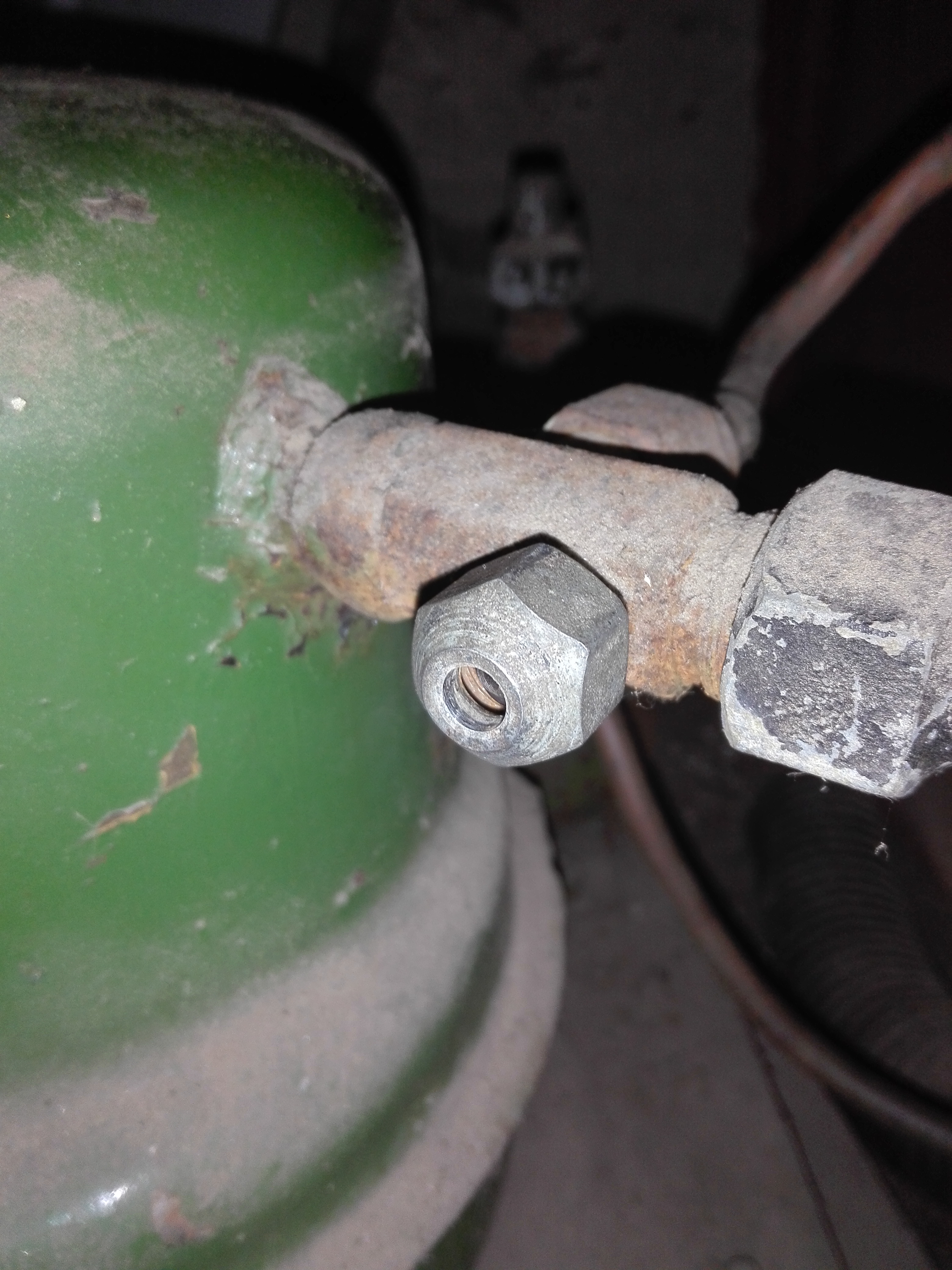

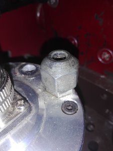

Я искал где только возможно, вывернул штуцер и ходил искал гайку. Потом решил написать на форум. Хорошо когда Китай рядом и все в магазинах Китайское. Попробую в понедельник выточить. Написал продавцам на Али один ответил что Новый год напомни в марте. Зато в гараже чисто стало пока искал гайку :hehehe:

Спасение было рядом,дома валяется пром холодильник не рабочий там заглушки такие на компрессоре. Отверстие нужно рассверлить под 8мм а то там на 6мм.
И попробую выточить, жизнь штука не предсказуемая ;)

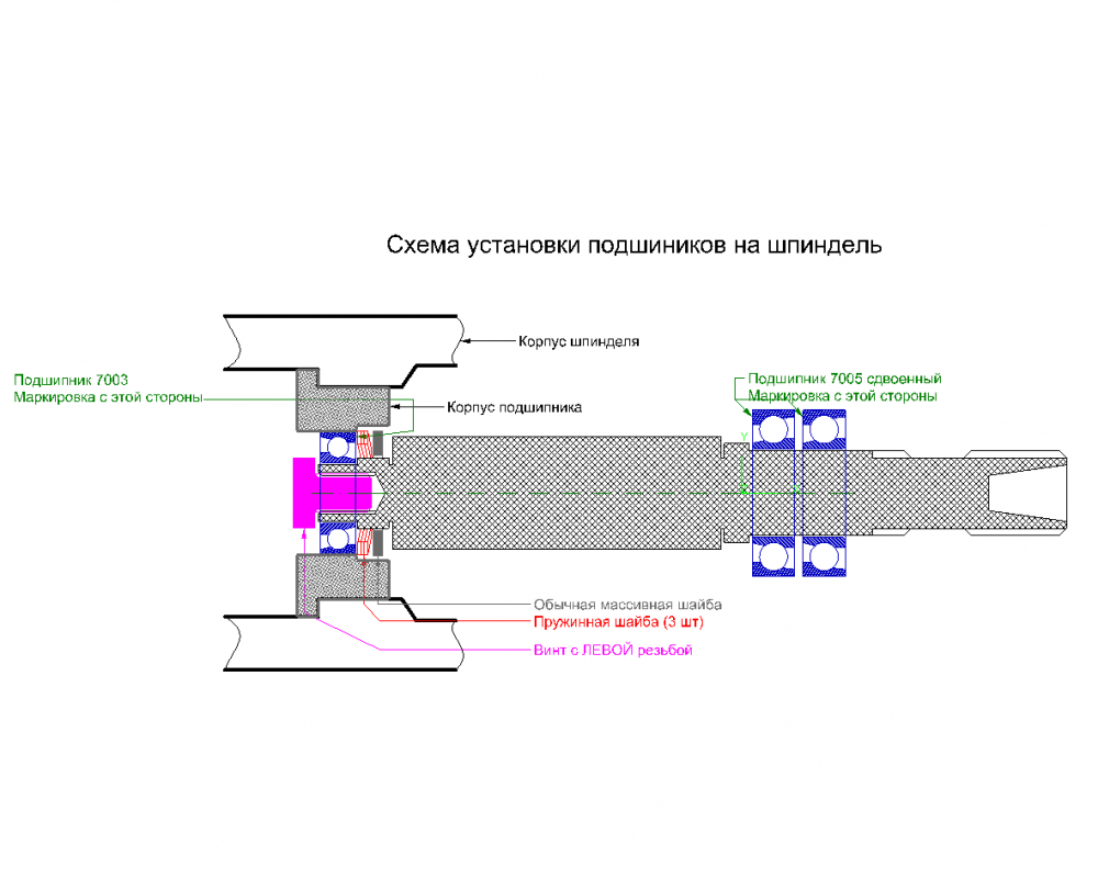

Поставил себе новый шпиндель 2.2 стандартный китаец. И чот не посмотрел сразу, заметил случайно, потому что началось перерезание по высоте. Выяснился люфт осевой в районе 0.5мм Как такое может быть я вообще не понимаю. Режет нормально, звуков посторонних нет. Что делать - хз. Новый шпиндель, но зараза куплен давно, ничего не предъявить уже.
Udjin
Сообщения: 2072
Репутация: 1248
Re: Ремонт китайских шпинделей
Сообщение Udjin »
Вскрыть верхушку. Там болтяра с левой резьбой, на фум ленте. У меня по крайней мере был на фум ленте.
Под ним пружины тарельчатые. Вот этот болтик и треба затянуть.

Прикольно. Я только совсем не понимаю, нахера там внизу радиально-упорные подшипники. Да еще и дуплекс. Там что проходная посадка? У них же наружные обоймы должны быть зажаты в корпусе, а внутренние стянуты через гайку алюминиевую. Чудеса.
Нет там дуплекса там схема тандем
<<->> и натяг пружинами сверху. Дуплексы стоят в шпинделях GDK.

Есть у кого внятный чертеж шпинделя?
Почему тандем, там же нагрузки в обе стороны идут. Чет жесть вошпе.

AVK74 писал(а):Есть у кого внятный чертеж шпинделя?
Есть вот такой чертёж.
Схема подшипников на шпинделе.png (3937 просмотров) <a class='original' href='./download/file.php?id=135772&mode=view' target=_blank>Загрузить оригинал (411.18 КБ)</a>

Ну этот чертеж неполный. И я так и не понимаю, где же зараза, этот осевой люфт появляется. Нижние подшипники ходят в обойме что-ли?

Карпуха писал(а):Есть вот такой чертёж.
Выкиньте этот чертёж "далеко-делеко"!! Где упор шайбы-то? или она у вас в ротор упирается?
Вот, "наглядно и просто"(в теме тут эта "картинка" уже была):
Да простят меня за логотип - но наглядней "чертёж" придумать сложно.
И вот багодаря "пружине"(и её незатяжке) возможен люфт "вниз"! Хотя, логичней - для работы нужно наоборот! Чтоб вниз был жёсткий упор, а вверх небольшой возможный ход.

Так внизу два подшипника должно быть.
