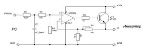

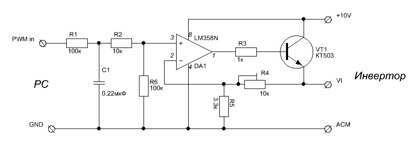

AVK74 писал(а):Ну и плата должна поддерживать вывод 0-10В, это можно и самому приколхозить к любой плате
вот схема управления частотником, если на интерфейсной плате нет плюшки 0-10в
PWM_DC.JPG (5355 просмотров) <a class='original' href='./download/file.php?id=123221&mode=view' target=_blank>Загрузить оригинал (28.17 КБ)</a>
