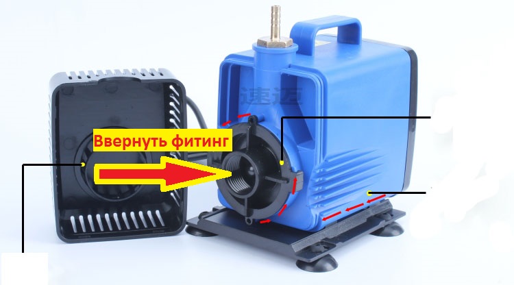

Вот такую помпу кто-нибудь использует? Или аналогичную.
По идее она погружная, но конструктивно сделана так, что без проблем можно подключить без полного погружения - есть штуцер на входе. Можно ли использовать без погружения в воду или жидкость служит для охлаждения корпуса и без нее сгорит?

По конструкции 100% аквариумный фильтр. Без погружения в жидкость работать не будет. Штуцер - это выход,а не вход..

один в один моя. Погружаешь в воду целиком прям с проводами (так китаец сказал) а штуцер - выход. Но думалось мне лучше бы для перекачки ГСМ поставить металлическую. На станок пока не установил но в воду погружал, вроде качает =)

Как мне думается, если в резьбу ввернуть фитинг на шланг, то вполне будет работать. Что касается перегрева, то надо собрать, включить на перекачку воды и периодически проверять температуру.

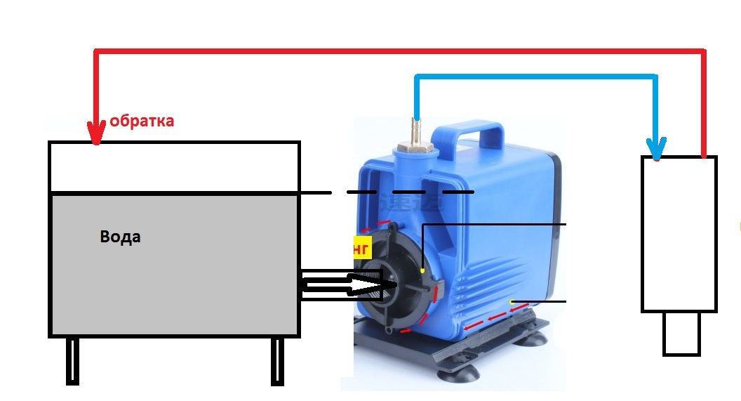

Потому, что она центробежная. Воздух для нее - непреодолимое препятствие. Если есть желание прилошадить к ней обратный клапан на входе, да потом залить в выходной штуцер воды до заполнения, то еще как-нибудь заработает. Но стоит ей только хлебнуть воздуха, как всю процедуру можно будет начинать сначала. Это во-первых. А во-вторых, аквариумные помпы делаются обычно с мокрым ротором. Вода служит как рабочая среда гидроподшипника - смазывает, охлаждает и центрирует ротор.

И зачем такой огород городить с обратным клапаном? Входной штуцер помпы должен быть ниже уровня воды в емкости. И воздух никогда не "хлебнет". А во вторых, ротор все время будет в воде. если выполняется первое условие!

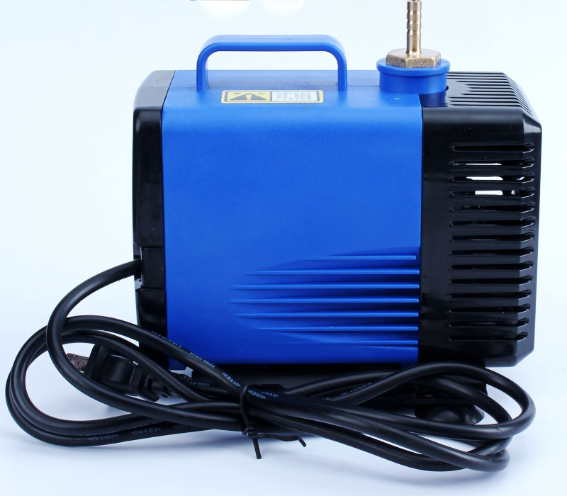

Вот эти параметры китайских помп меня всегда поражали
Производительность: 3500 л/ч
И как через такой штуцер, как на картинке, гнать литр в секунду?

Пробовал погружную помпу на 1800л/ч, давление 1.2м водяного столба.
Заявленная производительность достигается только на толстых штуцерах без существенного перепада высот. Через тонкие шланги шпинделя + высота в 1м прокачивает крайне медленно или вообще никак.
Со штуцером, при условии заполнения крыльчатки водой без пузырей, работать будет, но производительность снизится радикально. Получится что-то вроде подогрева воды для шпинделя )

Именно так. Причем все 80 ватт, потребляемые помпой, в конечном итоге переходят в воду в виде тепла. Учитывая, что реальное потребление обкатанного шпинделя на холостом ходу, а также при работе граверами или тонкими фрезами часто не превышает 100 Вт (проверено), помпа вносит едва ли не основной вклад в нагрев охлаждающей жидкости.

немного неверно выразился - конечно, фитинг сверху это выход. просто у многих помм нет резьбового отверстия на вход и крайне проблематично прицепить туда трубку. здесь это есть. понятно что никто не требует ее всасывать жидкость - она будет подаваться самотеком и без воздуха. понятно что работать она будет - она же не знает что не плещется в жидкости.
вопрос в том не будет ли перегреваться при таком включении?
