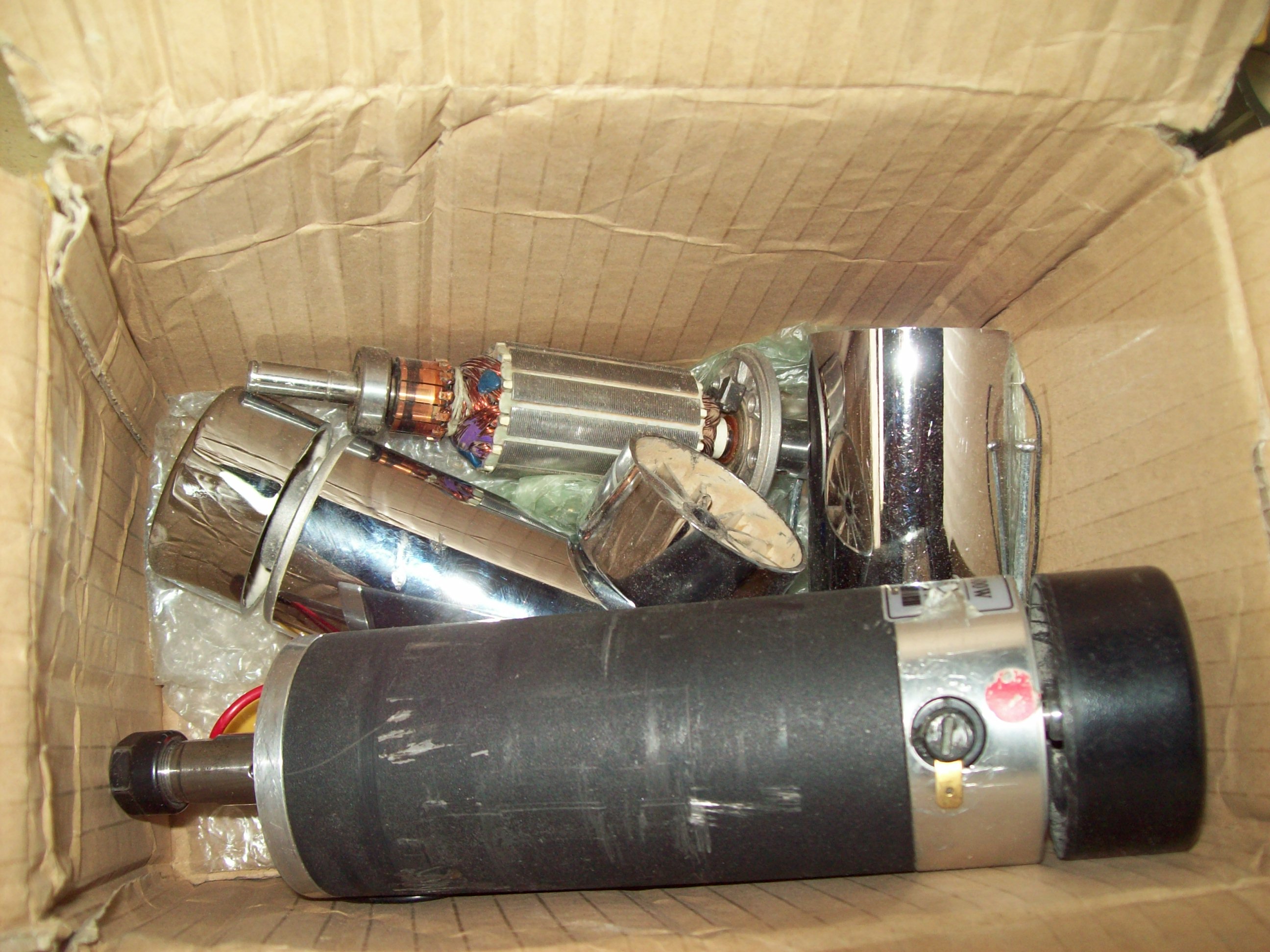

Без комментариев, так уж вышло...
100_0937.JPG (6321 просмотр) <a class='original' href='./download/file.php?id=122129&sid=e89b24d3e92994875af4e82e720ac972&mode=view' target=_blank>Загрузить оригинал (745.43 КБ)</a>
megagad
Сообщения: 3152
Репутация: 712
Re: Выбор китайского DC шпинделя 300W?
Сообщение megagad »
dima7411 писал(а):Без комментариев, так уж вышло..
сколько запчастей сразу в одном месте :)
