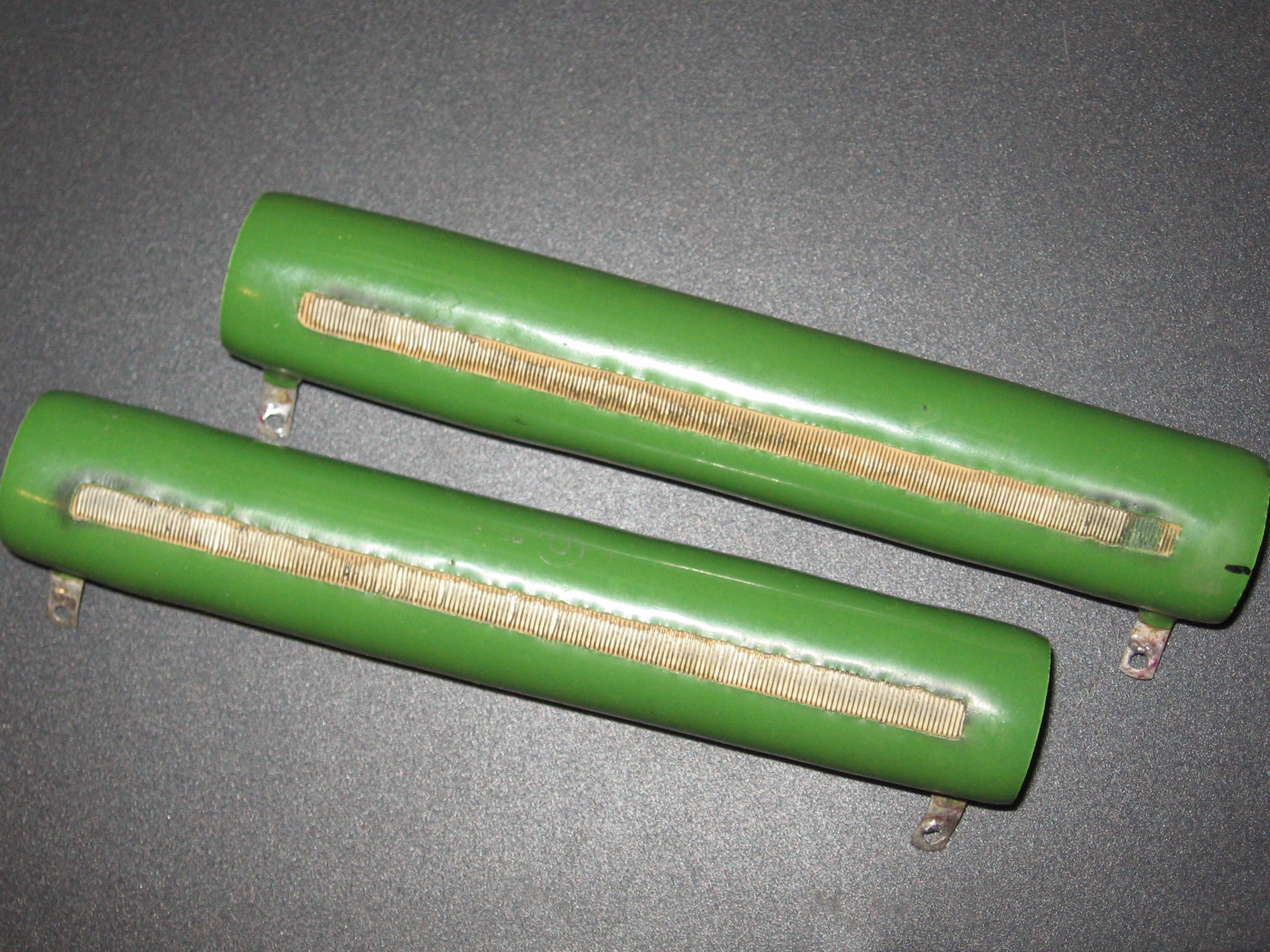

В качестве тормозного резистора буду использовать два вот этих резистора ПЭВр-100 по 200 Ом каждый.
При параллельном подключении получается: 100 Ом 200 Вт вместо рекомендуемого 300 Вт. Думаю, что выдержит "удары судьбы",
которые будут происходить при нажатии кнопки E-stop. К такому выводу я пришёл изучая http://www.cnc-club.ru/.
Если кто думает иначе - поделитесь своим мнением.
IMG_4868.JPG (4048 просмотров) <a class='original' href='./download/file.php?id=101678&mode=view' target=_blank>Загрузить оригинал (2.16 МБ)</a>
Прошу прояснить следующий момент:
- Являются ли тормозной резистор и подходящие к нему провода источником помех, как и сам инвертор ?
А именно:
- Можно ли безболезненно размещать тормозной резистор внутри общего щита на удалении от инвертора,
или всё-таки их лучше располагать рядом?
У меня ситуация такова, что тормозной резистор удобно разместить на внутренней стороне передней панели щита.
Место для манёвра есть, но ограничено.
