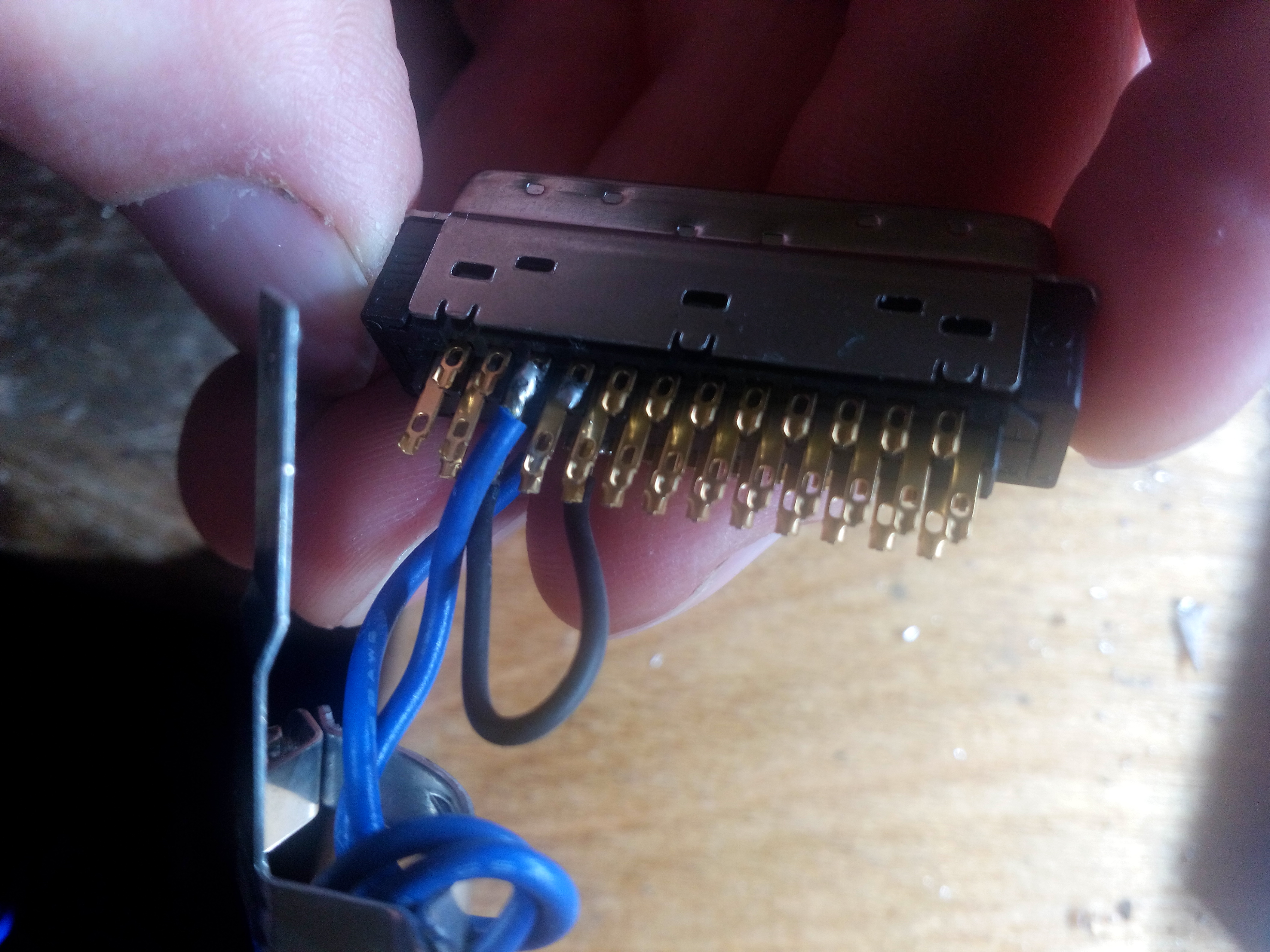

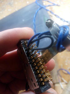

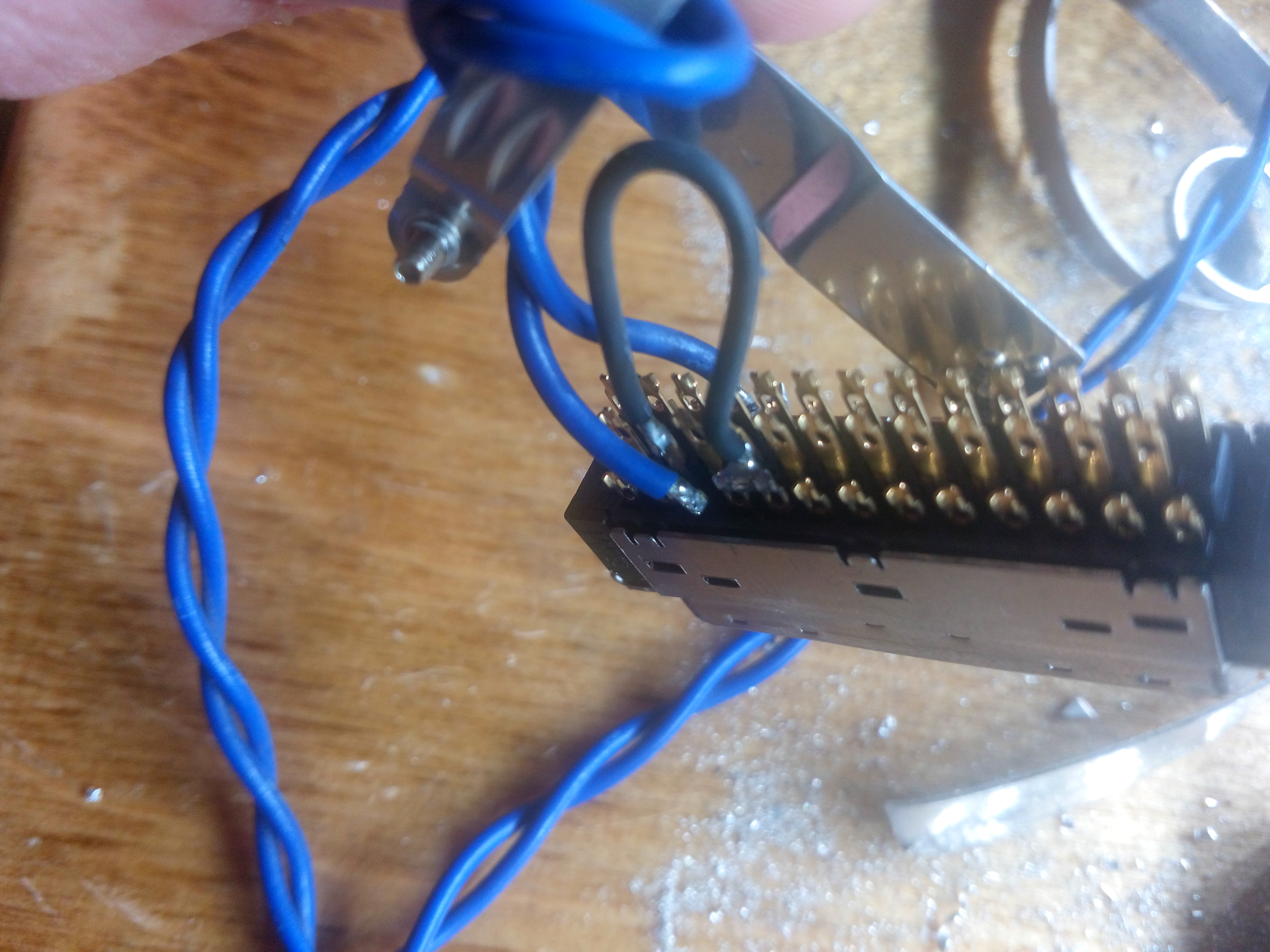

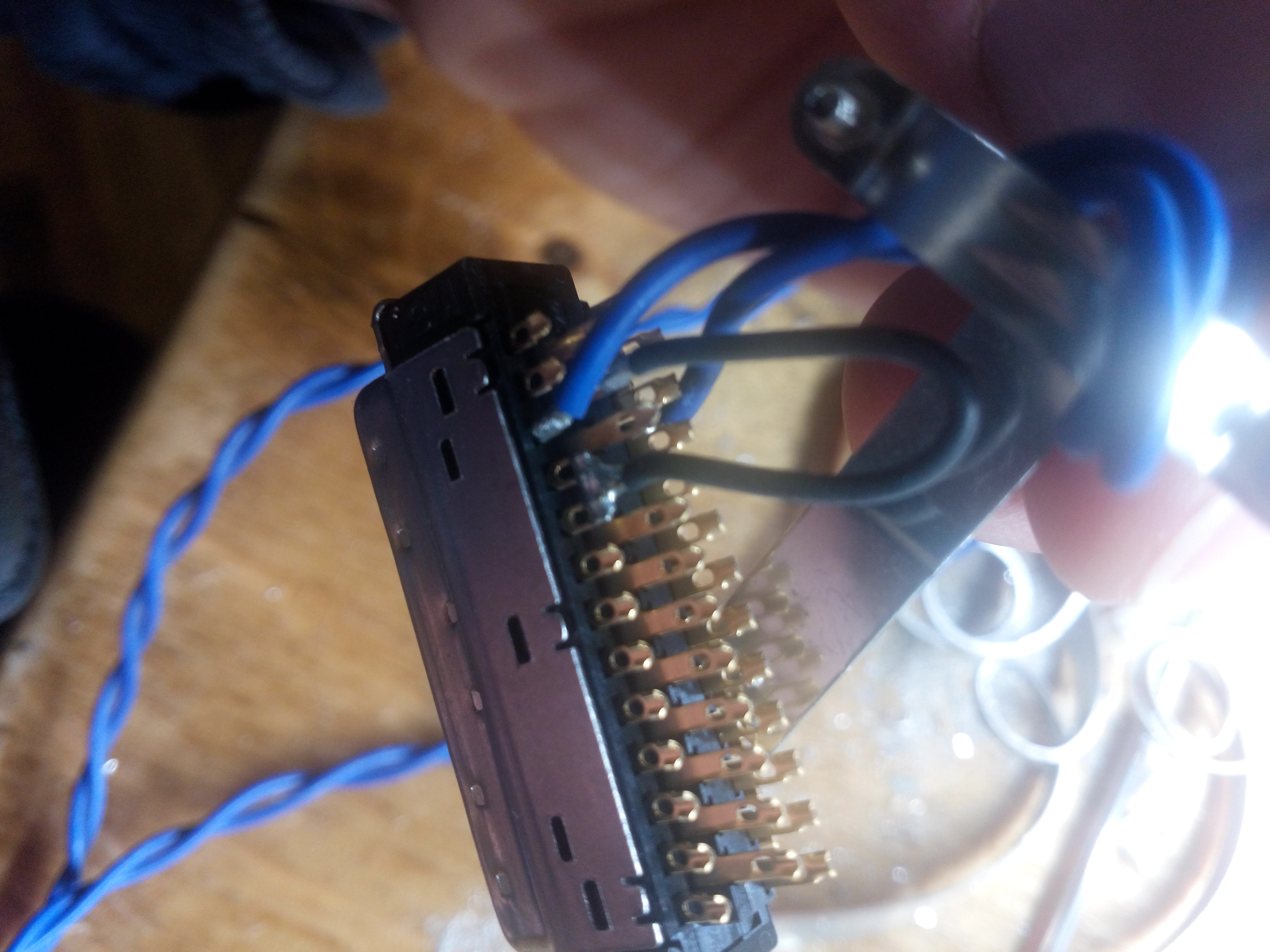

Вот она разобрал может кому пригодиться как он устроен. И мне если можно что он из себя представляет. Я так понимаю, он вроде питание 24 вольт комутирует постоянный ток.
IMG_20161118_235705.jpg (2739 просмотров) <a class='original' href='./download/file.php?id=95151&mode=view' target=_blank>Загрузить оригинал (3.85 МБ)</a>
IMG_20161118_235640.jpg (2739 просмотров) <a class='original' href='./download/file.php?id=95152&mode=view' target=_blank>Загрузить оригинал (3.25 МБ)</a>
IMG_20161118_235551.jpg (2739 просмотров) <a class='original' href='./download/file.php?id=95153&mode=view' target=_blank>Загрузить оригинал (3.36 МБ)</a>
merkwurdigliebe
Сообщения: 603
Репутация: 580
Откуда: București
Re: MR-J3-40A с двигателем HF-KP23
Сообщение merkwurdigliebe »
aftaev писал(а):Расскажи ему как его в настройках забить чтоб не поять ;)
а никак, EMG не отключается. и внутреннего источника питания 24В в J3 нет.
LSP, LSN (концевики) можно выключить. если будет AL.99, то PC26=0001
ну или замкнуть контакты 43, 44, 47

Внешний 24вольт есть у меня. Может его подключить? А разъём по фоту правильно запаян? Он в комплекте шёл со всеми остальными проводами.

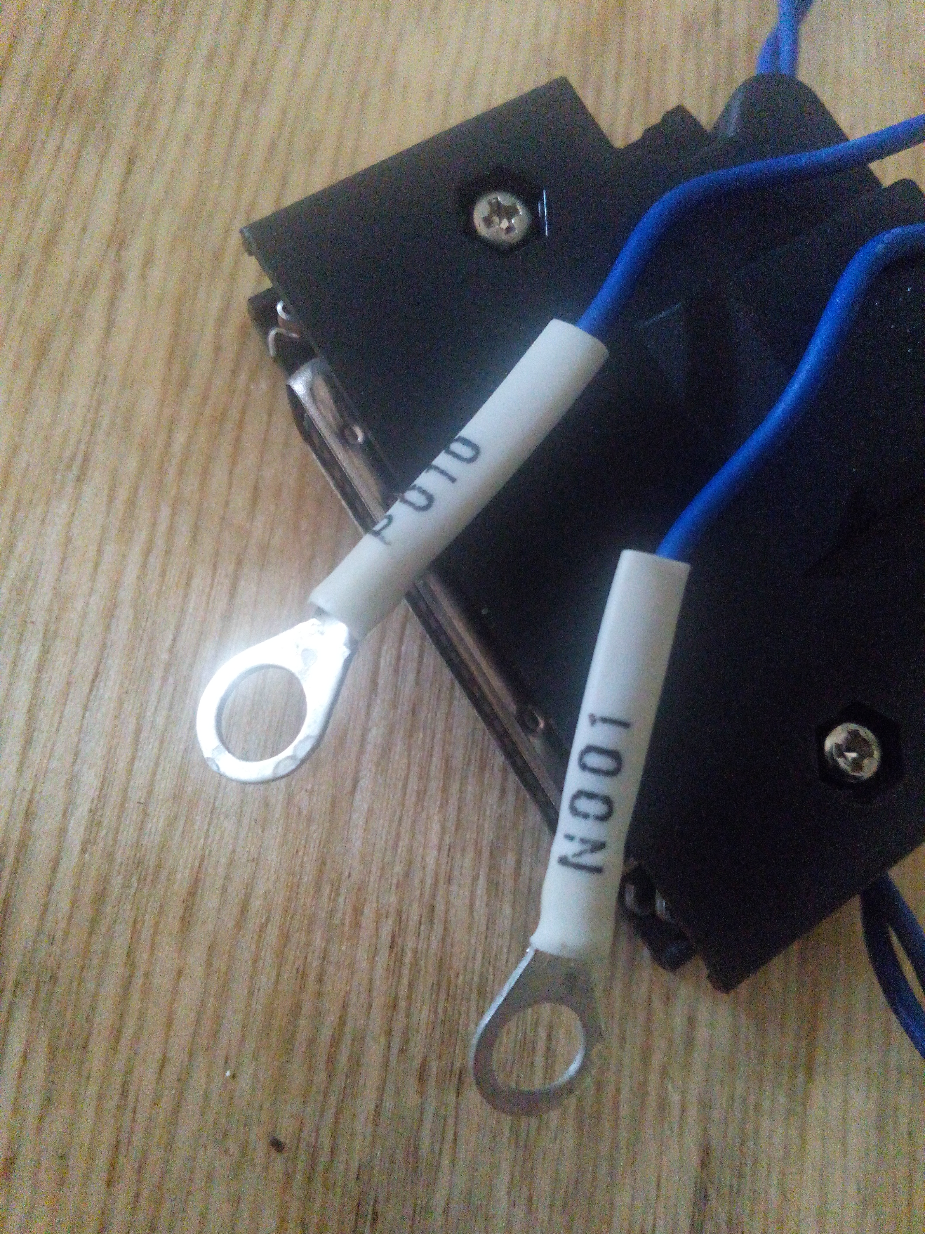

Вот два конца из разъема. Тут наверное полярность перепутать нельзя.
IMG_20161119_001133.jpg (2735 просмотров) <a class='original' href='./download/file.php?id=95155&mode=view' target=_blank>Загрузить оригинал (6.33 МБ)</a>
merkwurdigliebe
Сообщения: 603
Репутация: 580
Откуда: București
ну да, надо подключить внешний источник питания 24В
разъем вроде правильно, но вам-то виднее. я написал номера контактов - проверьте. концевики на нем вижу замкнуты. два провода наружу - питание. тот, который к 20 контакту - плюс

mhael
Сообщения: 2400
Репутация: 769
Настоящее имя: Ильдар
Сообщение mhael »
Одинокий синий - это "+" 24 вольта
Синий запаянный вместе с черным - это "ноль" 24 вольта.
Судя по фото у Вас концевики и EMG на "ноль" посажены паяльником.

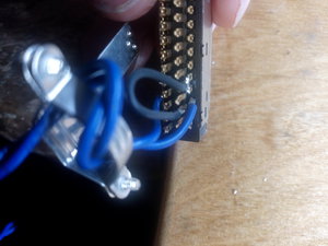

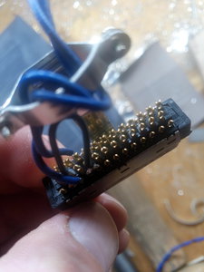

Coffeein
Сообщения: 2124
Репутация: 291
Сообщение Coffeein »

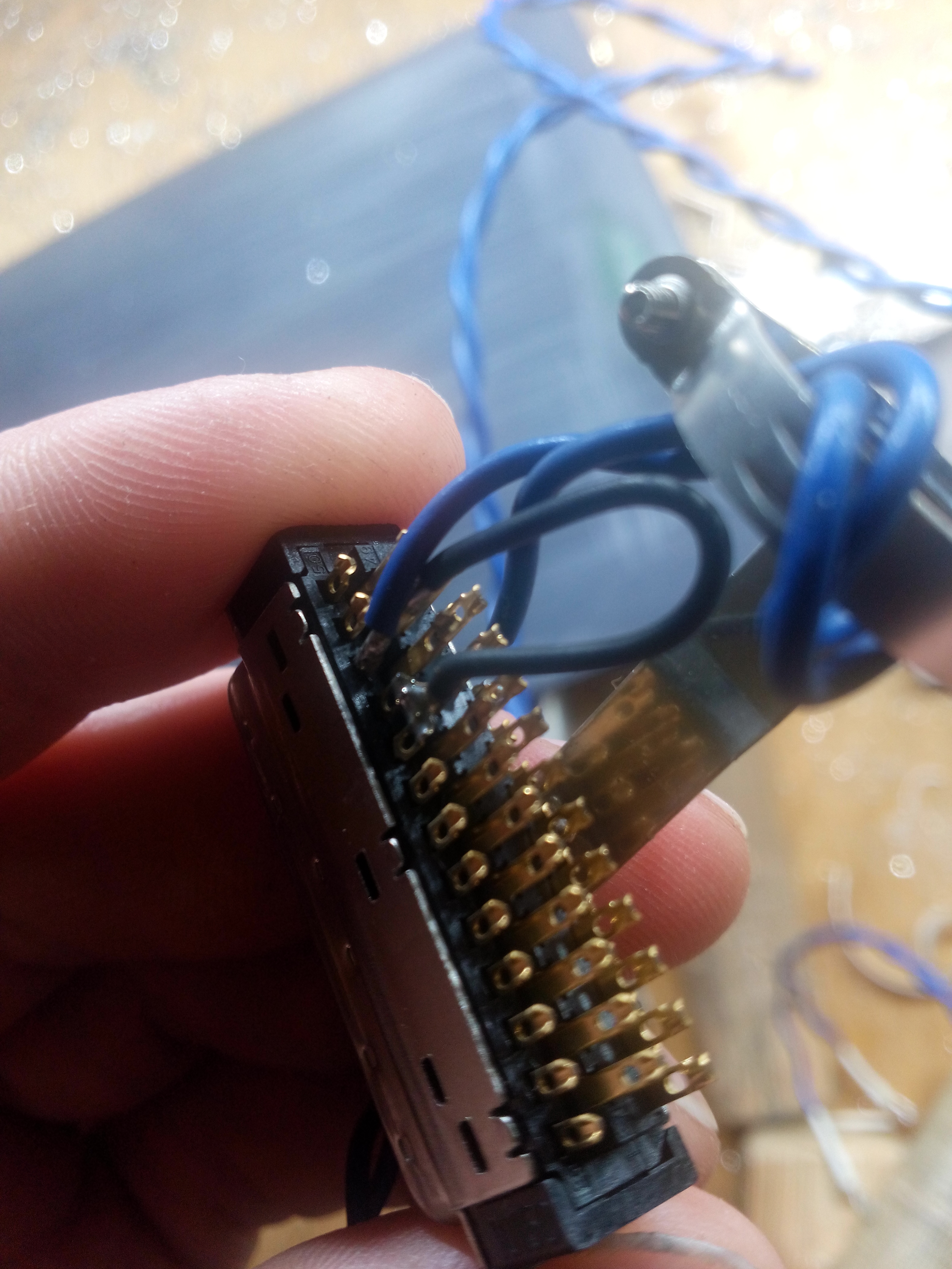

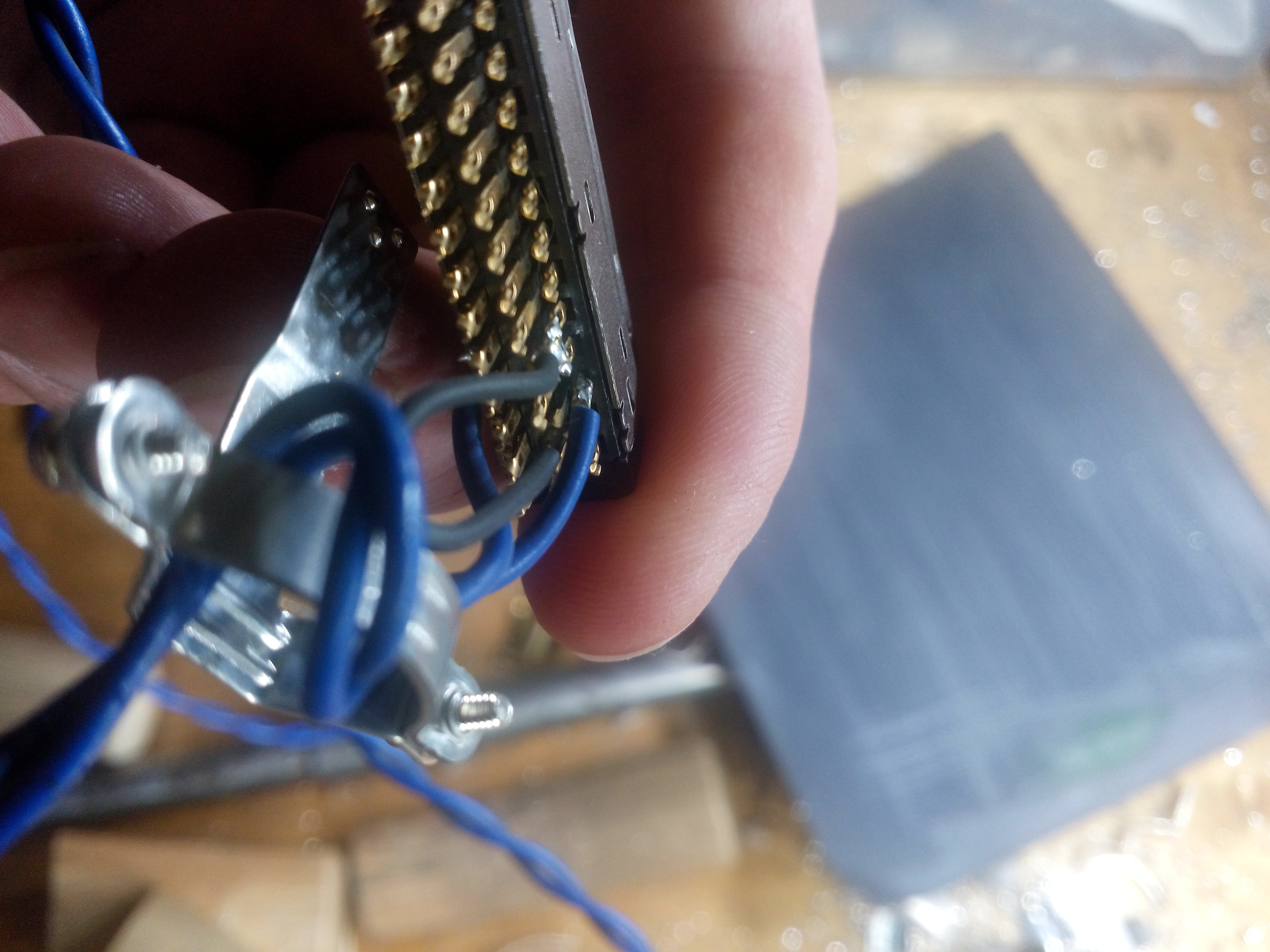

Чёрный цвет он отдельно запаян. Один конец чёрного запаян на один контакт, а второй конец запаян на три кантакта.
IMG_20161119_003528.jpg (2727 просмотров) <a class='original' href='./download/file.php?id=95159&mode=view' target=_blank>Загрузить оригинал (3.61 МБ)</a>
IMG_20161119_003509.jpg (2727 просмотров) <a class='original' href='./download/file.php?id=95160&mode=view' target=_blank>Загрузить оригинал (3.93 МБ)</a>
IMG_20161119_003403.jpg (2727 просмотров) <a class='original' href='./download/file.php?id=95161&mode=view' target=_blank>Загрузить оригинал (3.37 МБ)</a>
IMG_20161119_003313.jpg (2727 просмотров) <a class='original' href='./download/file.php?id=95162&mode=view' target=_blank>Загрузить оригинал (3.08 МБ)</a>

mhael
Сообщения: 2400
Репутация: 769
Сообщение mhael »
Силвер писал(а):Чёрный цвет он отдельно запаян.
контакты 46 и 47 - DOCOM, т.е. это одно и то же. Так что можно считать что черный запаян с синим
Coffeein
Сообщения: 2124
Репутация: 291
А где вы считаете 46-47...? Этот разъём нумерован? Как его называют?
mhael
Сообщения: 2400
Репутация: 769
Сообщение mhael »
Силвер писал(а):А где вы считаете 46-47...?
46 47 - это рядом черный с синим.
посмотрите внимательно на свой разъем... Там нумерация на корпусе по краям рядов контактов указана. Да и в мануале не сложно посмотреть.

Одинокий синий значит на (+)?
mhael
Сообщения: 2400
Репутация: 769
Сообщение mhael »
Силвер писал(а):Одинокий синий значит на (+)?
Да

Все три 42-43-44 запаяно в один конец чёрного провода.
mhael
Сообщения: 2400
Репутация: 769
Сообщение mhael »
Силвер писал(а):Все три 42-43-44 запаяно в один конец чёрного провода.
mhael писал(а):Судя по фото у Вас концевики и EMG на "ноль" посажены паяльником.
Мы это уже заметили. Включать будем?

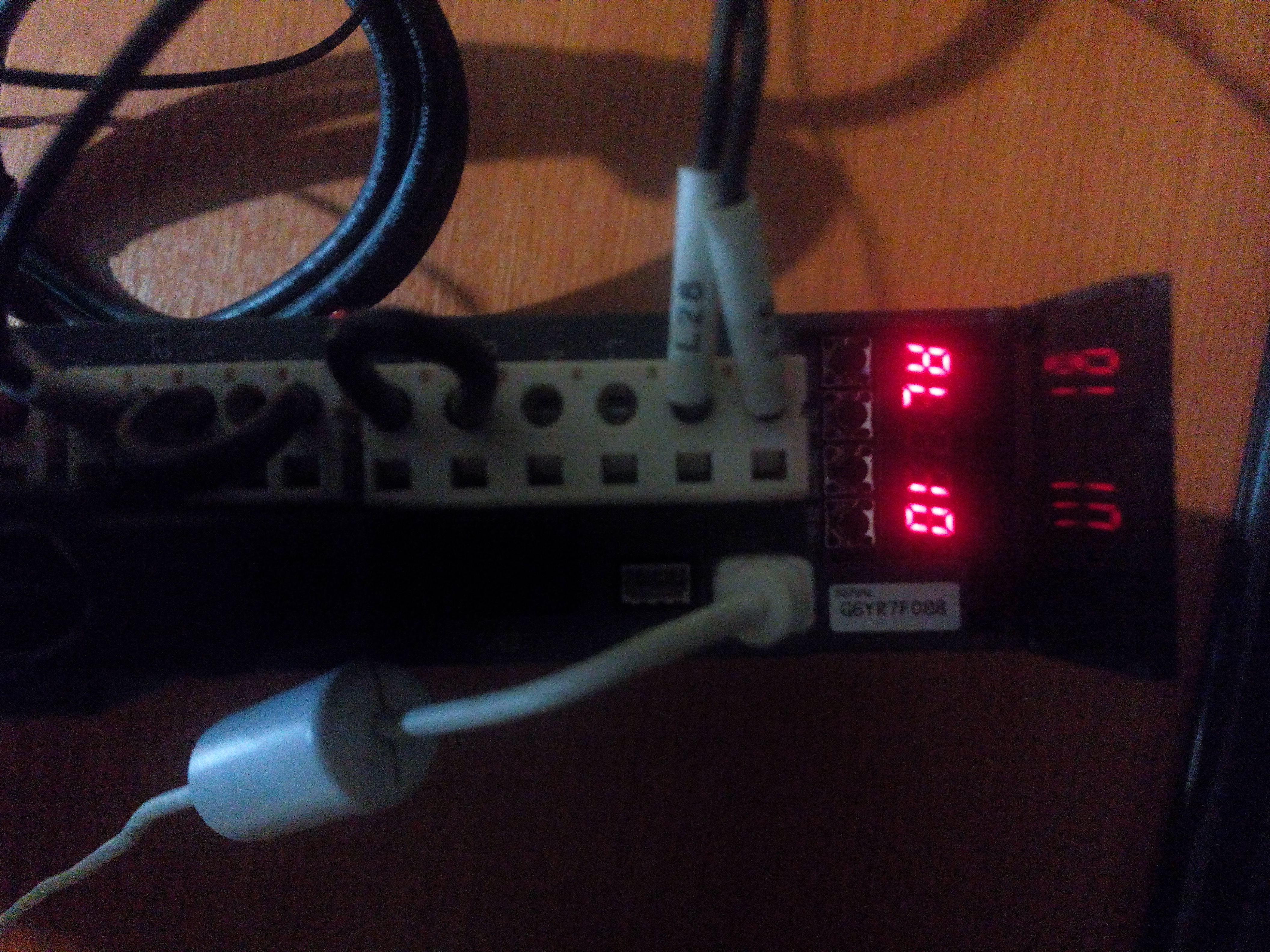

Подключился блок питание. Теперь ошибка AL.10 будем искать что за...
IMG_20161119_014550.jpg (2704 просмотра) <a class='original' href='./download/file.php?id=95163&mode=view' target=_blank>Загрузить оригинал (5.49 МБ)</a>

Блок питание оказывается забыл включить. Сейчас норма. Исчезла эта ошибка. Теперь горит просто цифтра (0).
