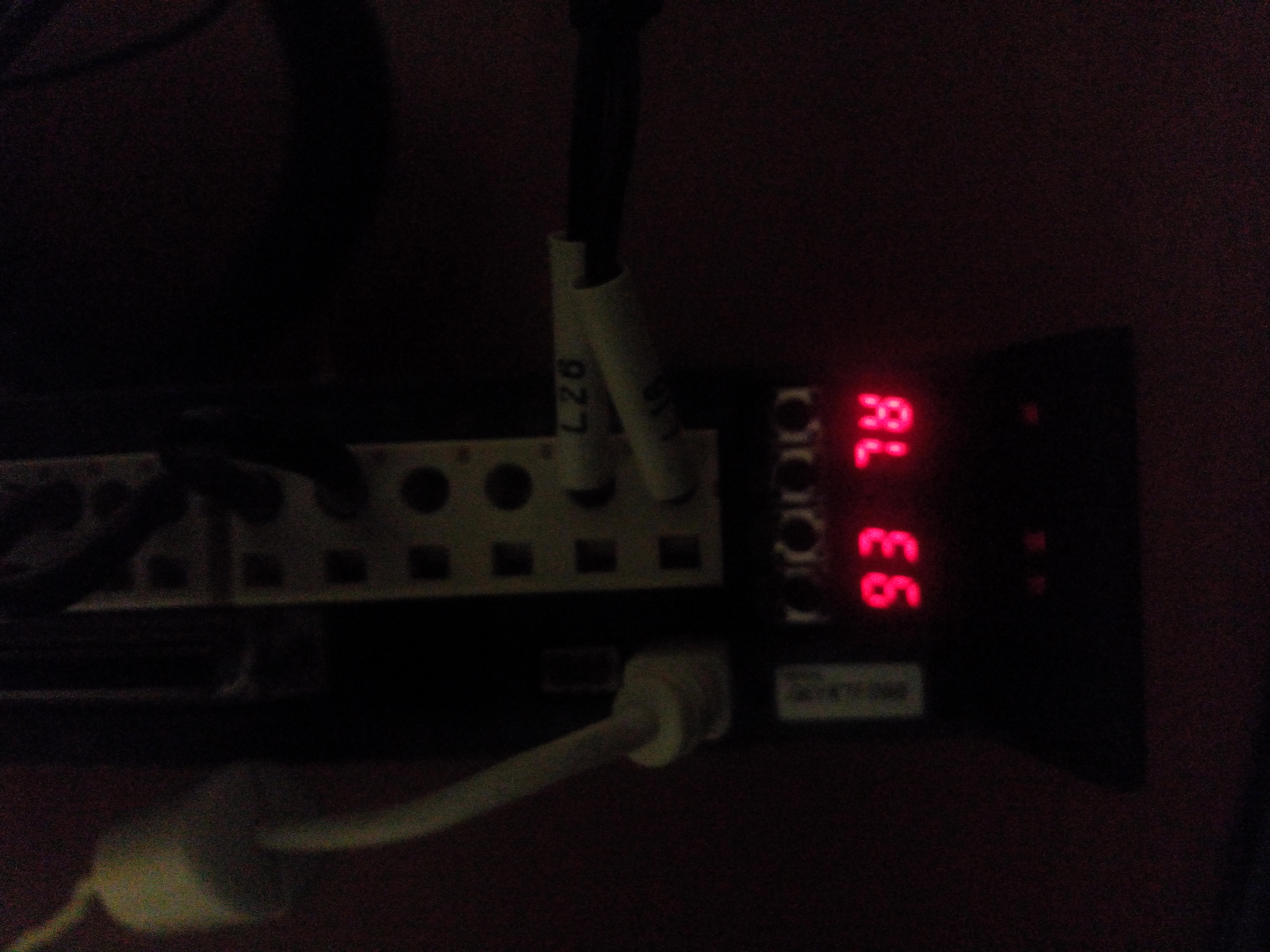

На ра19 выхожу, при нажатии на set выходит вот это! Как тут выставить ABCD?

merkwurdigliebe
Сообщения: 603
Репутация: 580
Откуда: București
Re: MR-J3-40A с двигателем HF-KP23
Сообщение merkwurdigliebe »
а черт его знает, я не помню. кнопками вверх-вниз, наверное... в мануале должно быть написано

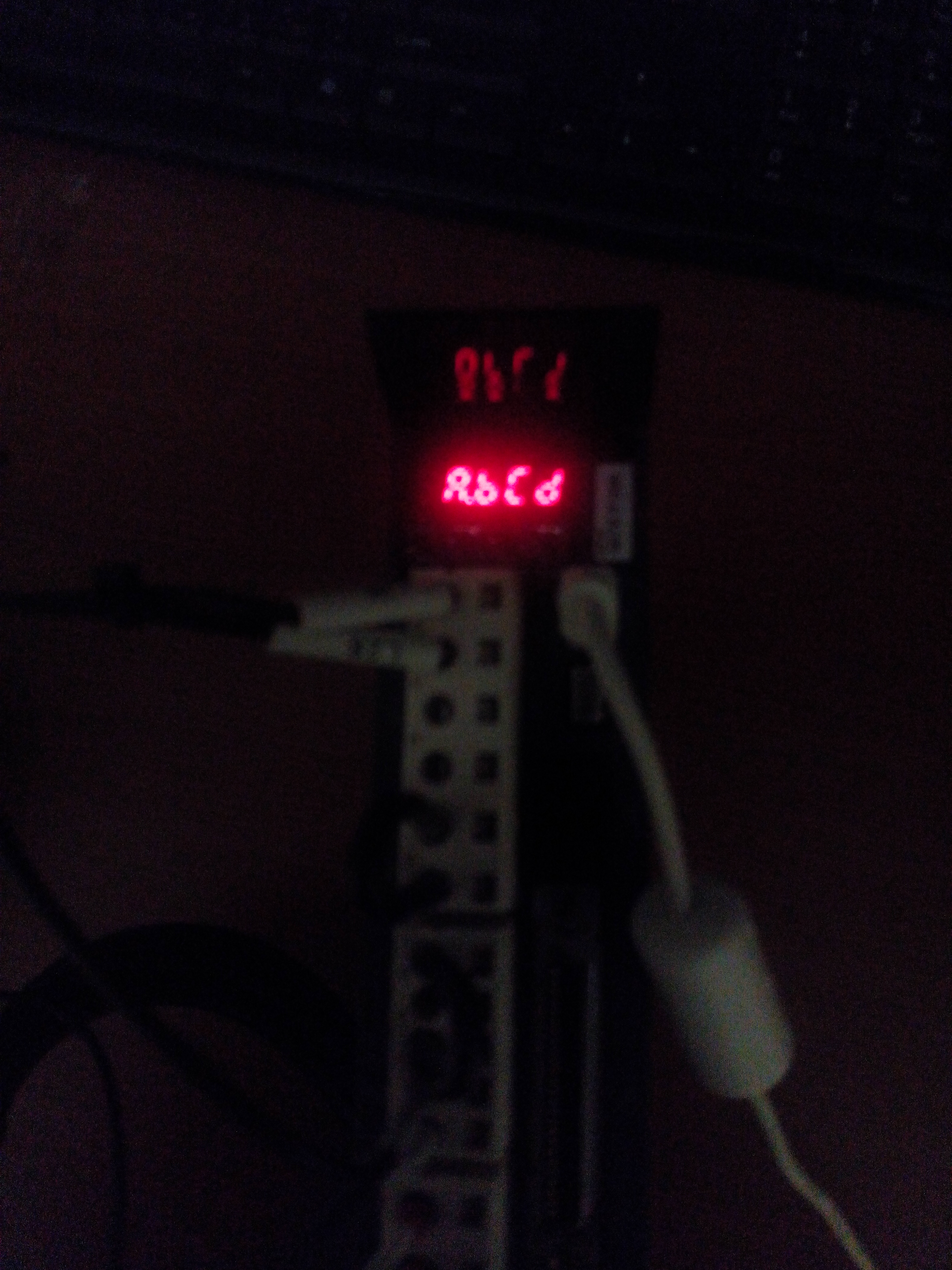

PA19 отвечает за доступ к параметрам. значение ABCD - недокументированное, открывает все параметры

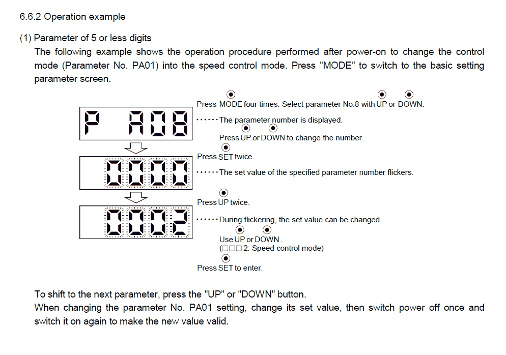

merkwurdigliebe
Сообщения: 603
Репутация: 580
Откуда: București
как редактировать параметры. чтобы домотать до ABCD, насколько я помню, нажать UP и держать. оно сначала медленно, а потом перепрыгивать через несколько значений будет.
j3-params.png (2347 просмотров) <a class='original' href='./download/file.php?id=95144&mode=view' target=_blank>Загрузить оригинал (23.7 КБ)</a>

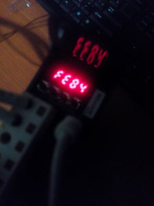

Она мотает, первая буква А большая, а вторая маленькая и остальные большие. А если ещё дальше мотать назад, то появляется вместо А цифра 9.

дак там семисегментный индикатор - как на нем изобразить маленькую букву 'a'? ;) будет что-то типа AbCd

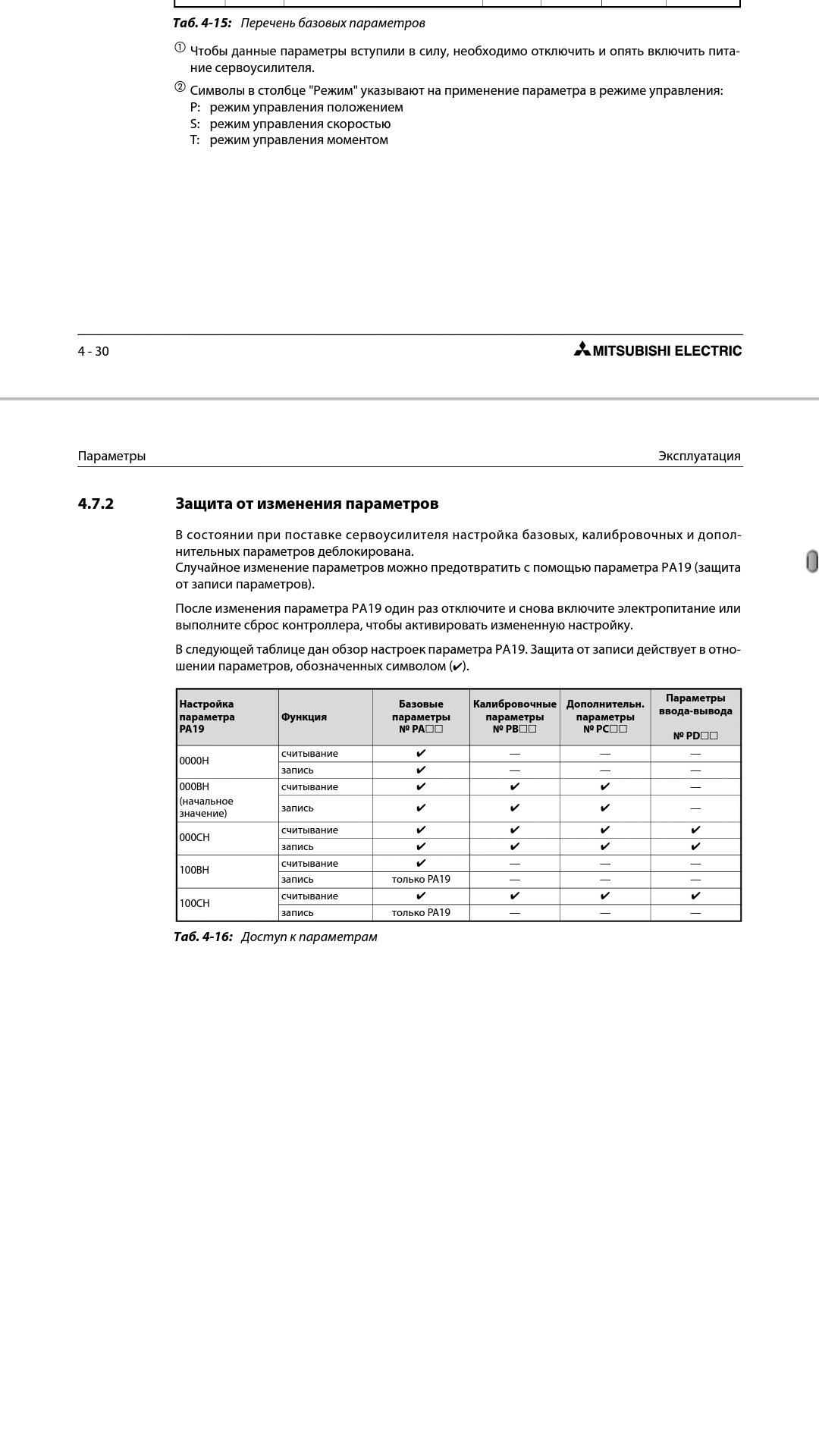

Coffeein
Сообщения: 2124
Репутация: 291
Сообщение Coffeein »
Вот она 000С, создаёт доступ записи и к чтению всех параметров. Вашими головами и моими руками.
Screenshot_2016-11-18-23-17-05.png (2342 просмотра) <a class='original' href='./download/file.php?id=95145&mode=view' target=_blank>Загрузить оригинал (236.96 КБ)</a>

Coffeein
Сообщения: 2124
Репутация: 291
До чего я тупой. Надеюсь в первый раз простительно. Нашёл наконец то эти буковки.

mhael
Сообщения: 2400
Репутация: 769
Настоящее имя: Ильдар
Сообщение mhael »
Силвер писал(а):Вот она 000С, создаёт доступ записи и к чтению всех параметров. Вашими головами и моими руками.
Не "всех", а "всех описанных в этом мануале"...

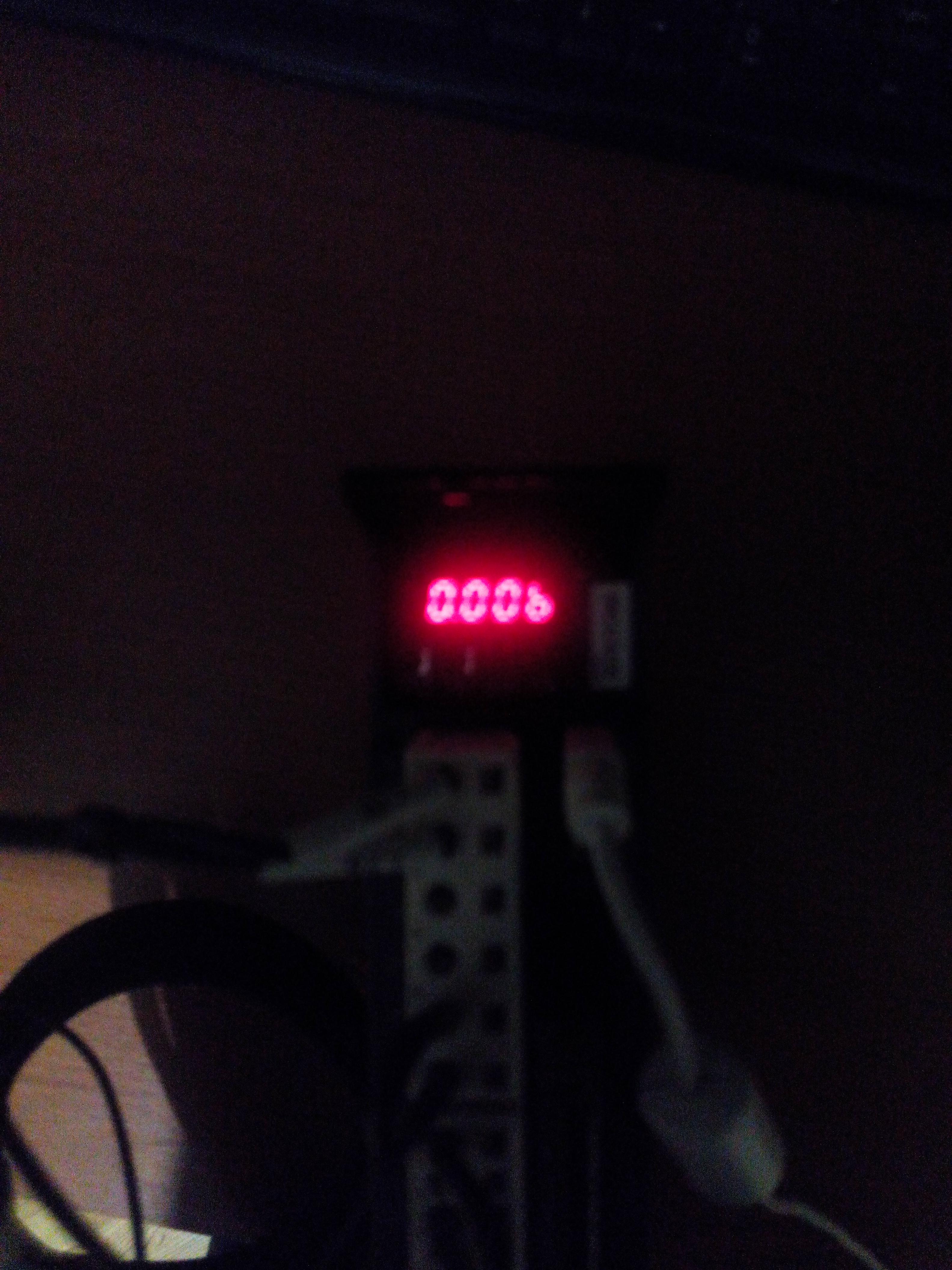

сделал вык -ВКЛ. Открылось РН18(сделал РН-0.001), а РА19 не могу просто В найти. То есть он де 0.00B?
merkwurdigliebe
Сообщения: 603
Репутация: 580
Откуда: București
да, 000b. или в любое документированное значение установите, которое нравится
Coffeein
Сообщения: 2124
Репутация: 291
Вот она. Сохранил.
