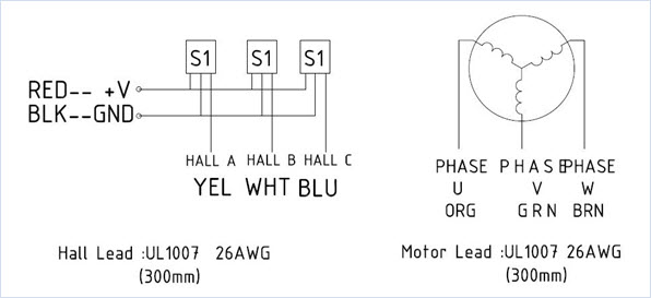

Re: Шаговые двигатели VEXTA (ноdичок)
SvarchikCNC писал(а):вот еще ссылка пишут шаговый кому верить=)?http://yvasi.ru/?e=78197&i=271883871618
И там, и там написано Brushless DC Motor (BLDC). И по фоткам это тоже он. Поэтому верить только НАМ (:
Про встроенный драйвер/контроллер я пока ничего не нашёл. Поэтому по прежнему считаю, что в дело пока что может пойти только мотор с редуктором.
8 пинов мотора обозначают следующее:
  • U, V, W - 3 фазы, т.е. крайние концы обмоток мотора (начальные концы соединены вместе)
  • GND / REF- - земля или минус источника питания (hall) датчиков
  • VCC / REF+ - плюс источника питания (hall) датчиков
  • HU, HV, HW - выходы (hall) датчиков
Графически это выглядит так
36bldc-wiring-diagram.jpg (5385 просмотров) <a class='original' href='./download/file.php?id=57847&mode=view' target=_blank>Загрузить оригинал (24.55 КБ)</a>

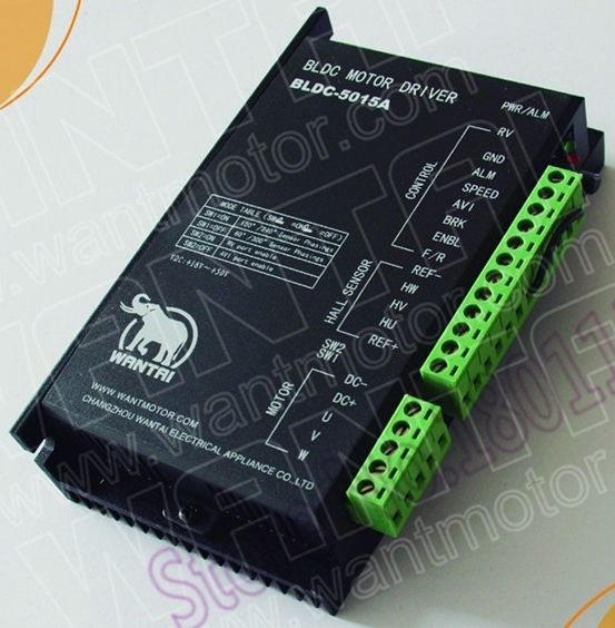

А вот, к примеру, как выглядит отдельный драйвер для таких моторчиков:
driver.jpg (5385 просмотров) <a class='original' href='./download/file.php?id=57848&mode=view' target=_blank>Загрузить оригинал (52.4 КБ)</a>
DC+, DC- питание мотора
