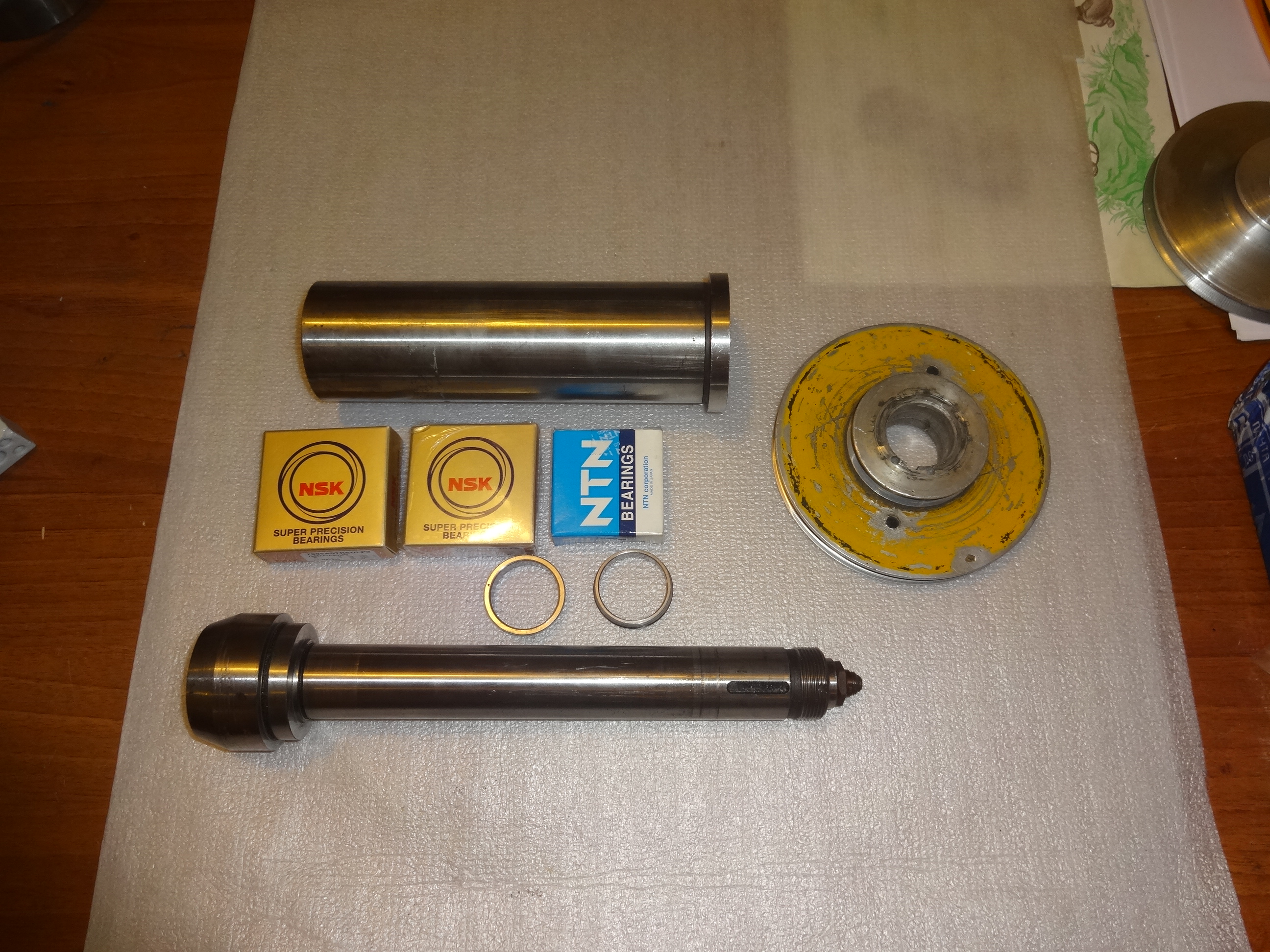

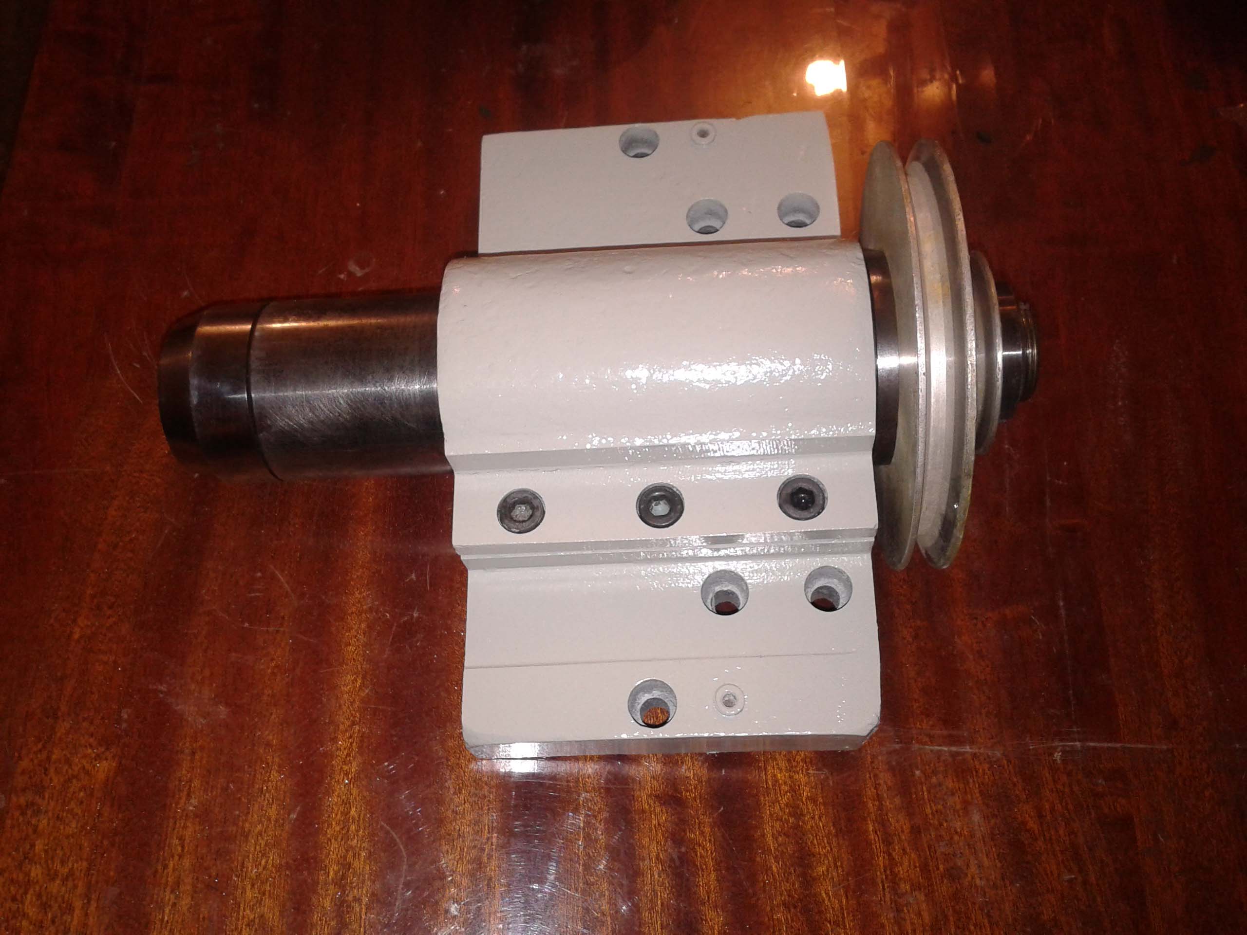

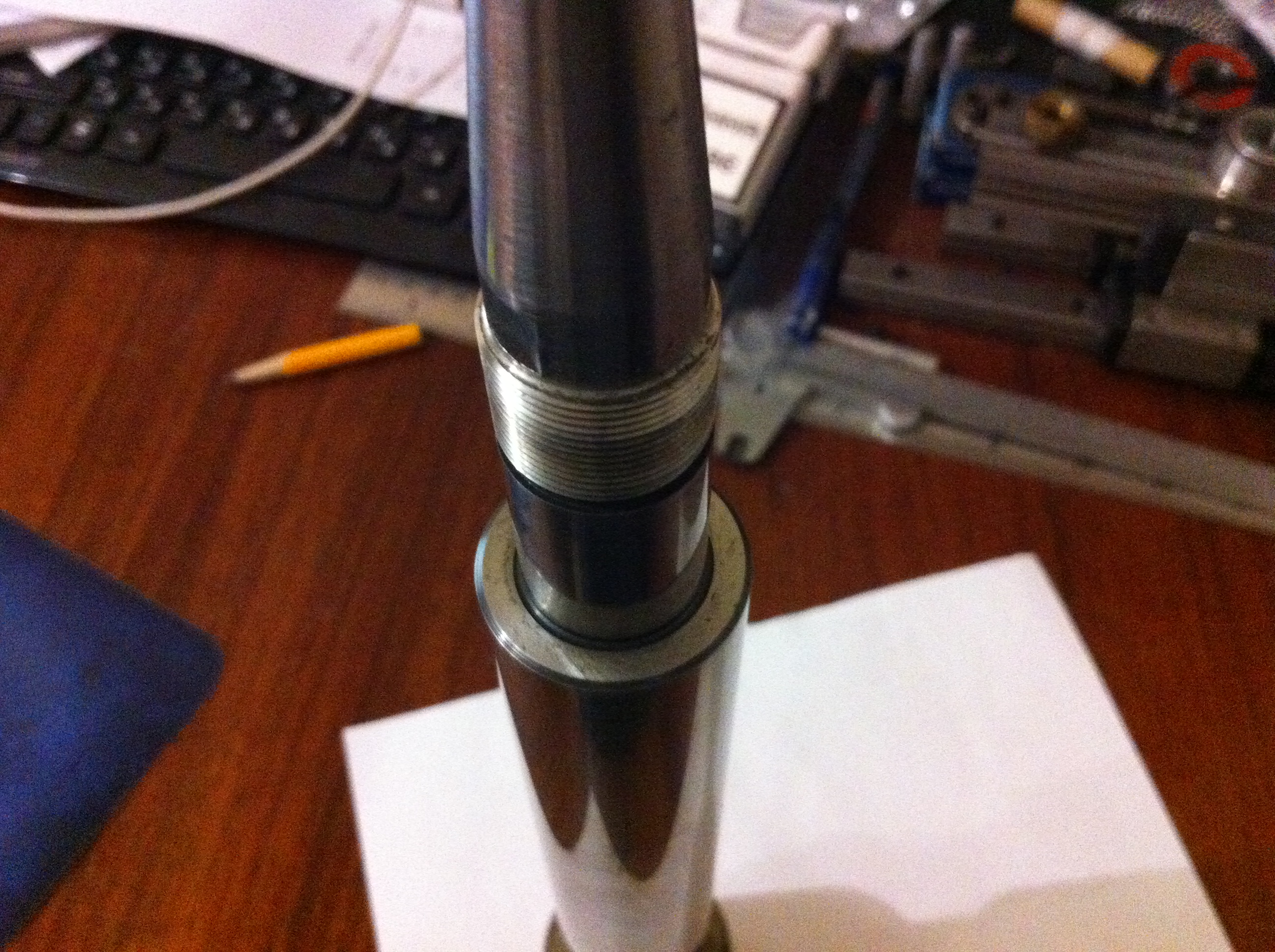

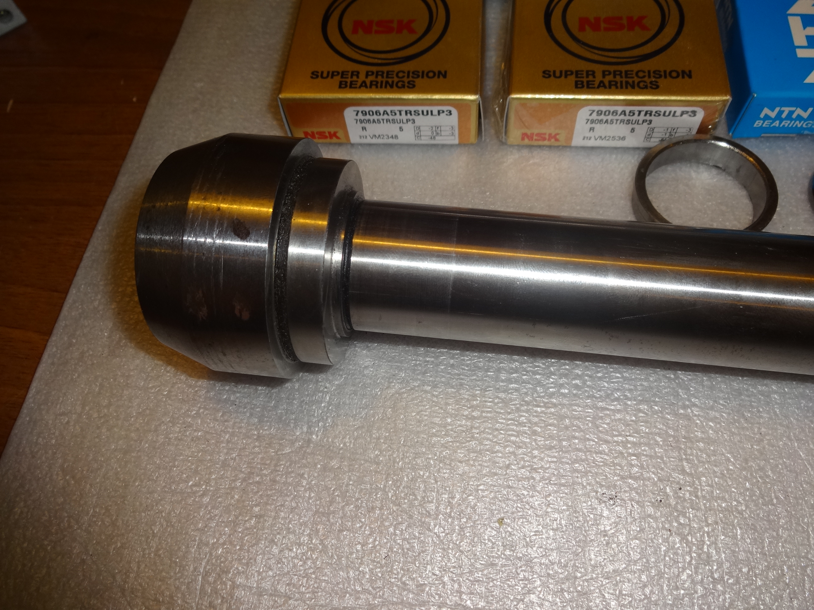

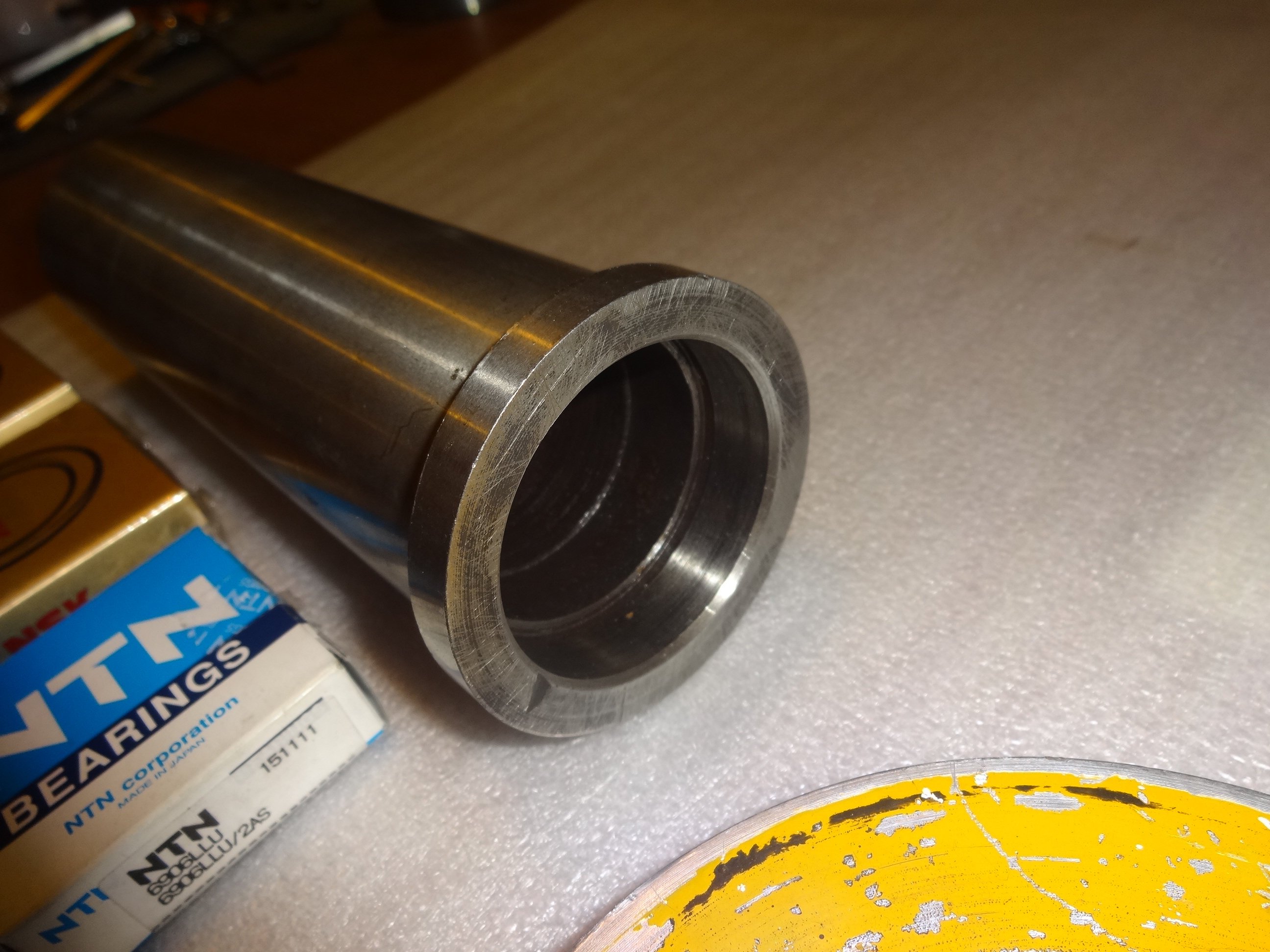

Один хороший человек мне подарил разобранный шпиндель станка лф250ф3. Разобран он был от того, что вроде как было что-то с подшипниками. А они там дико редкие и дорогие. У меня же абсолютно случайно (по наводке ukr-sasha) уже был в наличии комплект замечательных радиально-упорных подшипников NSK. На обратную сторону докупил один хороший радиальный.
Прикол в том, что я не знаю как он разбирался и, соответственно, не знаю как правильно собрать, причем точно не уверен, все ли у меня детали.

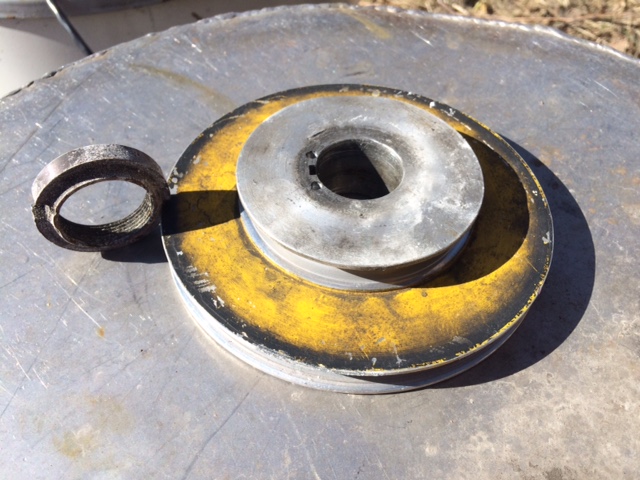

Собственно говоря, кроме 2 частей самого шпинделя и 3 подшипников есть только какие-то странные колечки, которые плотно садятся на вал шпинделя. Точно нет задней гайки (фото приложил) и шпонки, но это мелочи. Если ставить подшипники спина к спине то нужны ли какие-то кольца-прокладки для натяга и вообще в каком порядке что куда запрессовывать? Самзка опять же - дополнительно подшипники мазать?

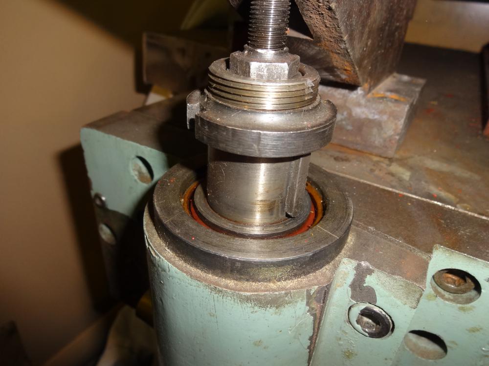

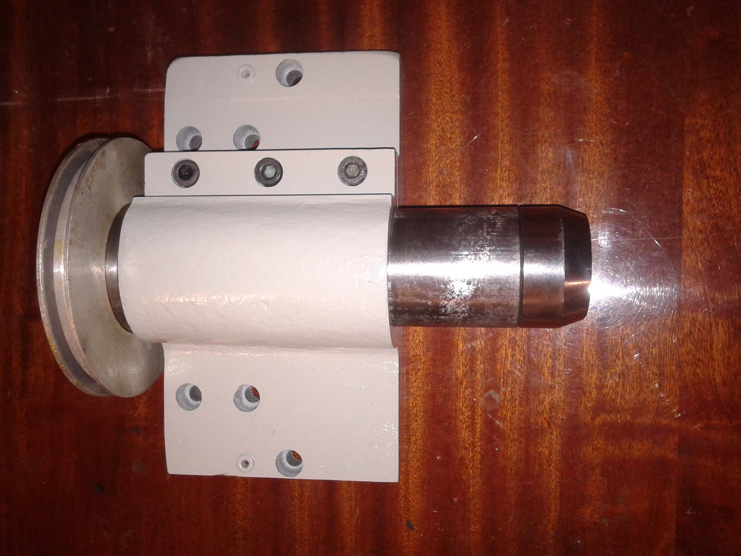

Прикладываю также пару фото аналогичного шпинделя в сборе

OSA

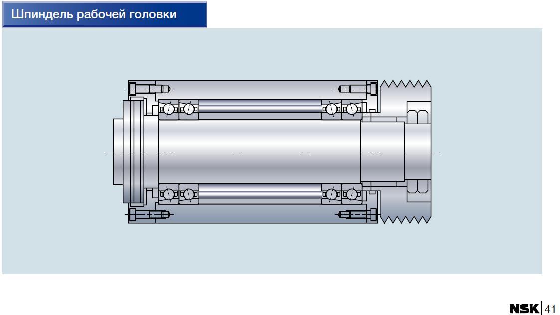

вот интерсная книжонка но по моему этот шпиндель не заслуживает супер прецизион подшипников.

Александр_
Сообщения: 1740
Репутация: 122
Re: Как собрать обратно шпиндель
Сообщение Александр_ »
а к чему книга про подшипники? к тому, что они слишком хорошие? ну я их к счастью, не по розничной цене у фирм в России купил, а по случаю.
кстати - как думаете - сколько обротов они держат штатно?
а поп оводу сборки шпинделя советы есть?

Александр_ писал(а):а к чему книга про подшипники?
к тому что там описаны условия при соблюдении которых можно рассчитывать на продолжительную работу.Рекомендации по монтажу,примерно с 149-150стр. есть абзац по поводу SU.
nsk su.jpg (5583 просмотра) <a class='original' href='./download/file.php?id=57809&mode=view' target=_blank>Загрузить оригинал (98.05 КБ)</a>

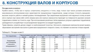

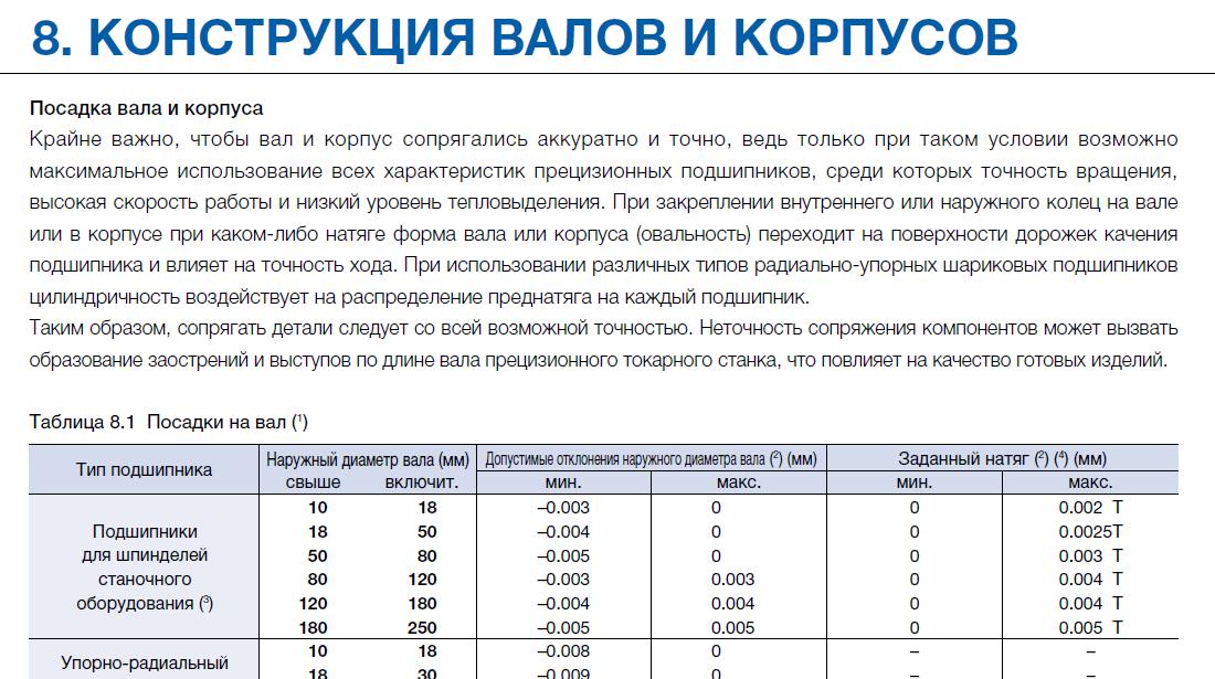

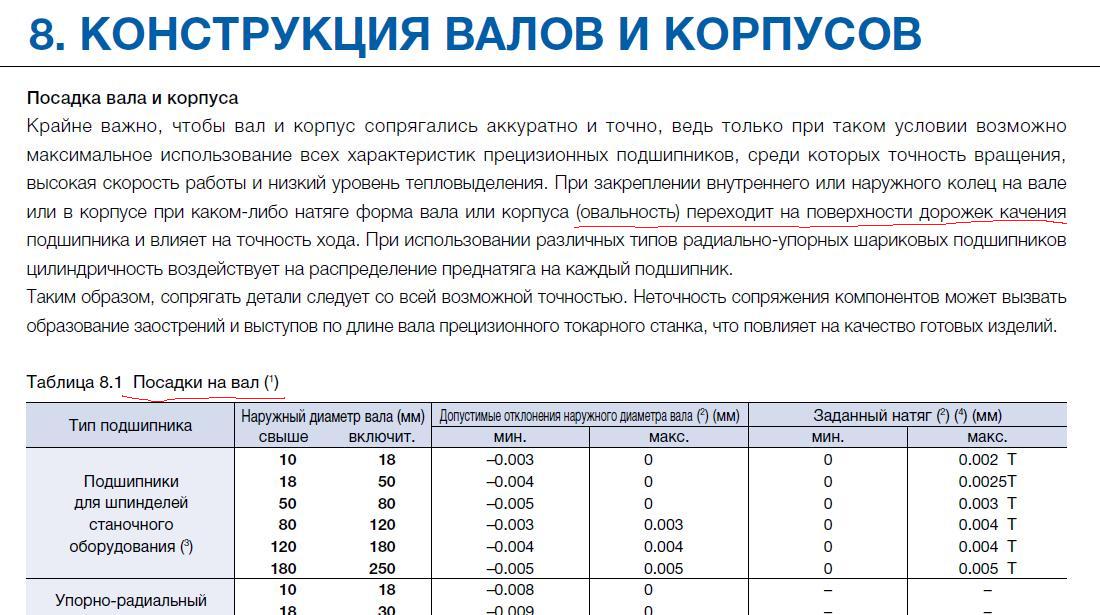

Александр_ писал(а): к тому, что они слишком хорошие?
Да они слишком хорошие,и вал со стаканом должен быть такиеже,а именно диаметры посадочных мест.
shaft & housing.jpg (5580 просмотров) <a class='original' href='./download/file.php?id=57810&mode=view' target=_blank>Загрузить оригинал (135.74 КБ)</a>
180стр.

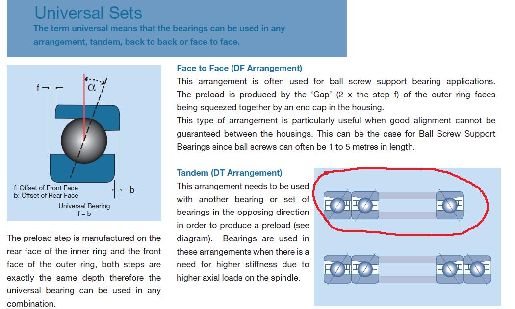

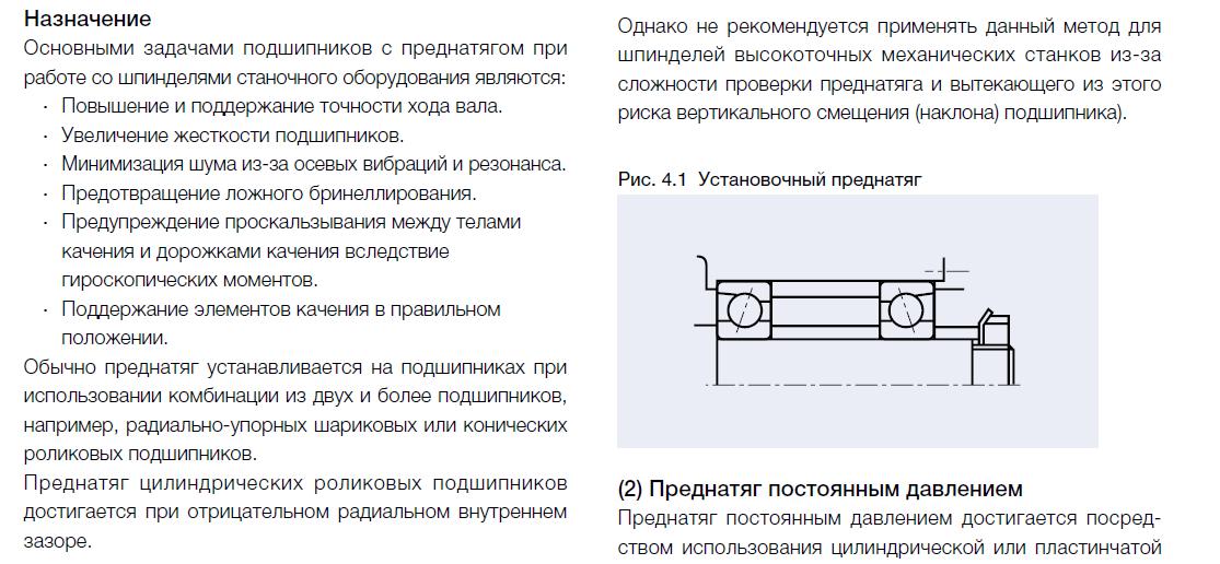

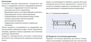

Александр_ писал(а):сколько обротов они держат штатно?
обороты зависят от преднатяга (больше натяг -выше жесткость - меньше обороты )
А по сборке по моему плохо что у пары нет своей гайки на валу для внутр. обойм и в стакане для нар. обойм,вал будет висеть на радиальном.
По комбинации можно и без радиального -
preload.jpg (5583 просмотра) <a class='original' href='./download/file.php?id=57808&mode=view' target=_blank>Загрузить оригинал (109.16 КБ)</a>
только втулку дистанционную сделать с очень паралельными торцами и шкив.
Окончательная комбинация зависит от задачи (шлифовка,расточка,фрезеровка)
тут говорят конус редкий у этого шпинделя http://www.chipmaker.ru/topic/122352/page__st__20
и наверняка смогут сказать как подшипники отродясь стояли

вероятно, неправильно сформулировал изначально. речь не идет о том, чтобы спроектировать правильно шпиндель. речь о том, как собрать его обратно из тех же деталей.
я подумал, что люди, которые в отличии от меня разбирали-собирали шпиндели неоднократно посмотрев на фото с большой долей вероятности скажут как скорее всего эти детали стояли раньше и в какой последовательности их собирать.
да, конус редкий. шпиндель в сборе есть и у меня, но не разбирать же его чтобы просто посмотреть7 это же не конструктор лего.

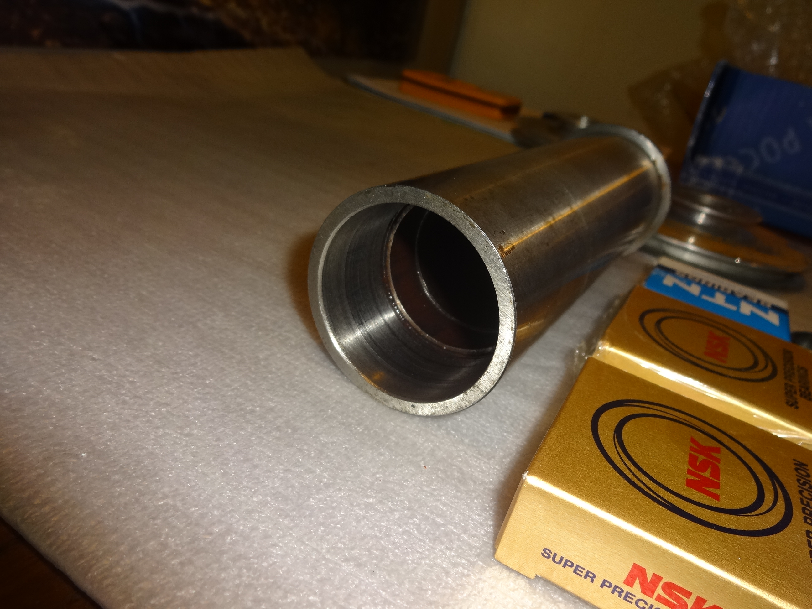

Александр_ писал(а): речь не идет о том, чтобы спроектировать правильно шпиндель
я вас понял но есть одно но,ваши подшипники скорей всего не такие как были в стандарте- у ваших угол контакта 25градусов это к воспринимаемым нагрузкам(осевая и радиальная) Под вопросом DB,DF,DT, плюс надо отрепетировать преднатяг с учётом радиального подш. Получается почти спроектировать. Скорей всего вам понадобится третий радиально упорный и схема установки как на картинке только один под шкивом,а преднатяг от задачи(шлиф. или фрез.)
spindle head nsk.jpg (5523 просмотра) <a class='original' href='./download/file.php?id=57828&mode=view' target=_blank>Загрузить оригинал (51.71 КБ)</a>
Александр_
Сообщения: 1740
Репутация: 122
какая разница в данном случае какой был угол? ни в какие места кроме штатных все равно они не встанут. габариты подшипников те же. задача шпинделя - гравировка, фрезеровка в щадящих режимах.
третий радиально-упорный NSK есть, но он не взезет - с обратной стороны там конструктивно все сделано под меньший диаметр.
почему нельзя напрессовать радиально-упорные на внутренний вал, вставить все в шпиндель, встваить радиальный и затянуть как и было задумано конструктивно? Вопрос был только куда и в какой момент одевать эти странные кольца и как регулировать натяг подшипников.

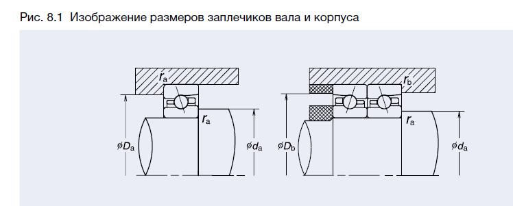

Александр_ писал(а): с обратной стороны там конструктивно все сделано под меньший диаметр.

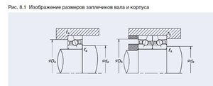

с размерами чтото не правильно NSK 7906A5 и NTN 6906LLU размеры совпадают 30*47*9
Александр_ писал(а):почему нельзя напрессовать радиально-упорные на внутренний вал
напресовать можно но желательно проверить на сколько диаметр вала подходит к подшипнику
shaft & housing.jpg (5490 просмотров) <a class='original' href='./download/file.php?id=57832&mode=view' target=_blank>Загрузить оригинал (132.88 КБ)</a>
Александр_
Сообщения: 1740
Репутация: 122
так и я о том же - родные редкие подшипники и мои NSK имеют размеры 30х47х9мм. радиальный не помню. но тоже по размерам шпинделя

Александр_ писал(а): радиальный не помню.
на фото NTN 6906LLU А это размеры 30х47х9мм
на валу есть подозрительное место как будто внутр.обойма испортила заплечики
DSC05826.JPG (5478 просмотров) <a class='original' href='./download/file.php?id=57834&mode=view' target=_blank>Загрузить оригинал (645.84 КБ)</a>
Изображение размеров заплечиков вала и корпуса.jpg (5478 просмотров) <a class='original' href='./download/file.php?id=57835&mode=view' target=_blank>Загрузить оригинал (23.77 КБ)</a>

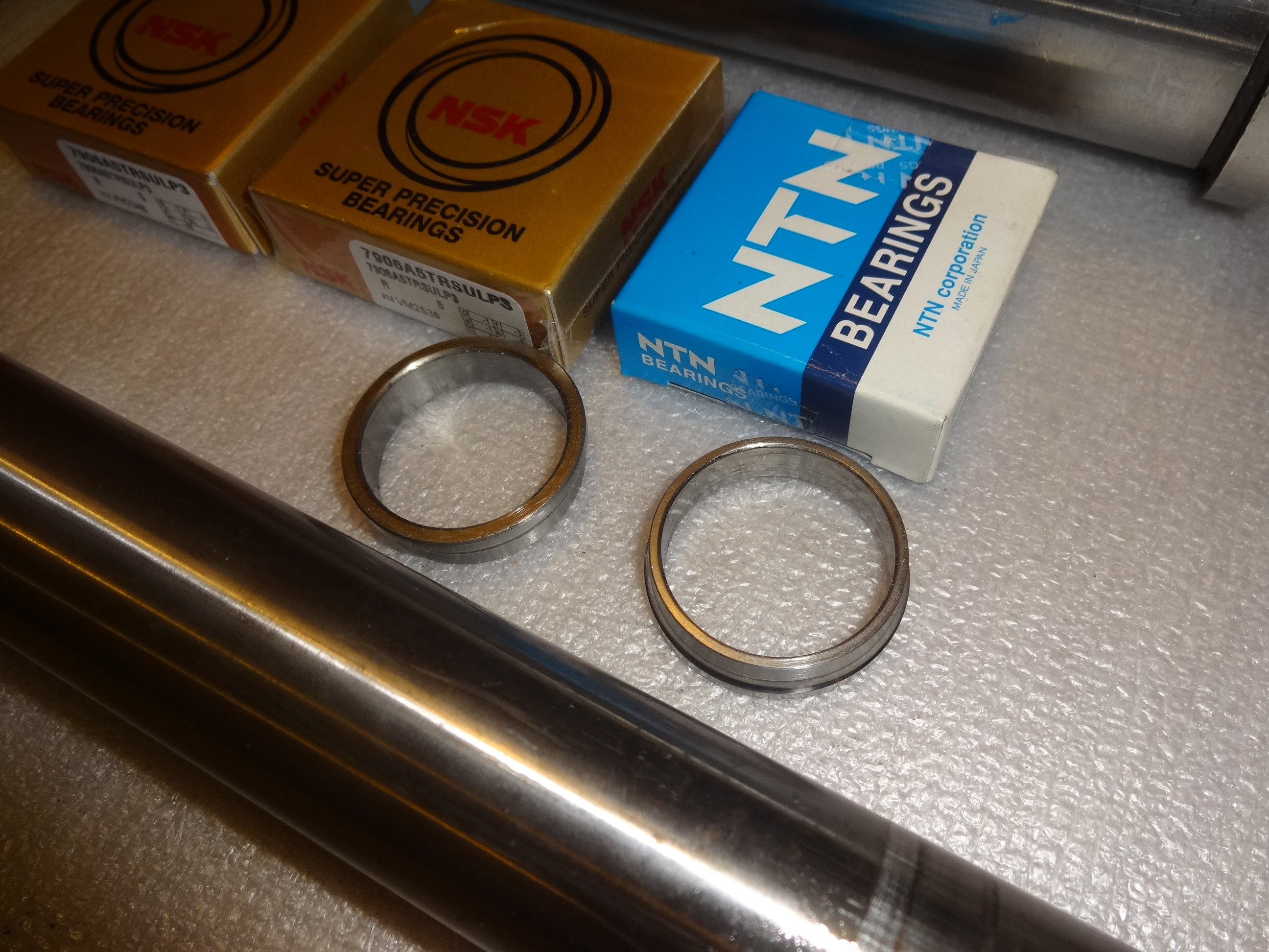

ну это только примерять подшипники и смотреть. других все равно нет. не знаете зачем эти странные кольца в комплекте?

Александр_ писал(а):не знаете зачем эти странные кольца в комплекте?
не знаю,сделайте пару фото с боку и размеры -ф внутр. и высоту. может одно между шкивом и подшипником.может одно между передней парой.Я думаю что важнее изготовить длинную дистанционную втулку между передней парой и задним подшип. высота которой и задаст преднатяг,у неё высокие требования к паралельности торцов
и скажите глубину посадочных в стакане
Александр_
Сообщения: 1740
Репутация: 122
кольца явно одевались на вал. вопрос в том что они там держали. да, втулку можно сделать, но сложно и хотелось бы обойтись штатными деталями.может, переднюю пару одевали и фиксировали зачем-то кольцом?

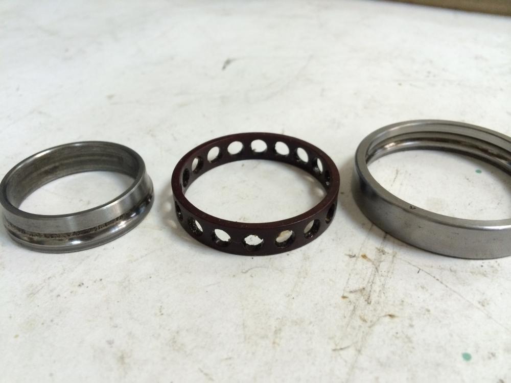

Александр_ писал(а): переднюю пару одевали и фиксировали зачем-то кольцом?
по моему они тонкостенные чтобы чтото держать за счет натяга. Длинная дистанционная полюбому нужна чтобы все внутр.обоймы сжать и шкив тоже.Мне не ясно состояние упора на валу (заплечик) сделайте пару фото,может этот вал уже негодный. На одной из втулок есть стрелочка,это может быть старая внутр.обойма.
пример заплечика (5449 просмотров) <a class='original' href='./download/file.php?id=57852&mode=view' target=_blank>Загрузить оригинал (1.87 МБ)</a>
пример заплечика
Александр_
Сообщения: 1740
Репутация: 122
а вот это отличная мысль. это же остатки подшипников. значит, выходит, 7никакой втулки там вообще не было - просто три подшипника и все это дело сзади гайкой затянуто было. странная какая-то конструкция
подшипник.jpg (5430 просмотров) <a class='original' href='./download/file.php?id=57854&mode=view' target=_blank>Загрузить оригинал (59 КБ)</a>

Александр_ писал(а):никакой втулки там вообще не было
не факт может и была, если втулки не было то гайка регулирует преднатяг и контритца ударом по тонкостенному буртику.

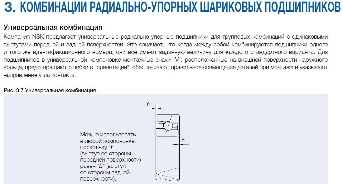

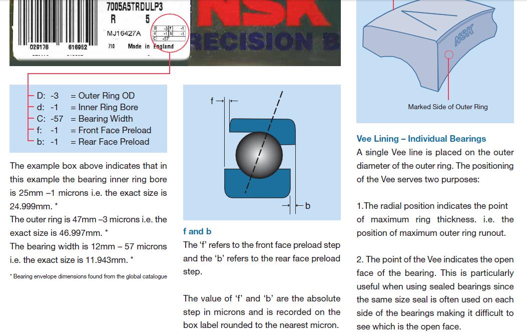

Александр_ писал(а):каковы шансы что они нормально в паре сработаются?
OSA писал(а):149-150стр. есть абзац по поводу SU.
nsk su.jpg (5386 просмотров) <a class='original' href='./download/file.php?id=57932&mode=view' target=_blank>Загрузить оригинал (98.05 КБ)</a>
Александр_ писал(а):может, какие-то прокладки нужны для натяга?
лучше сначала проверить как они между собой складываются с учетом этих отклонений
отклонения размеров.jpg[/attachment ] я не знаю почему на одиночных моделях в маркировке указан преднатяг, в вашем случае указано *L* тоесть LIGHT :wik: [attachment=0]tandem nsk.jpg
отклонения размеров.jpg (5386 просмотров) <a class='original' href='./download/file.php?id=57933&mode=view' target=_blank>Загрузить оригинал (118.88 КБ)</a>
помоему это единственный вариант установки если без дистанционной втулки (5381 просмотр) <a class='original' href='./download/file.php?id=57934&mode=view' target=_blank>Загрузить оригинал (108.04 КБ)</a>

Александр_
Сообщения: 1740
Репутация: 122
ясно, спасибо. значит, знак V там возможно тоже есть на обоймах. если пару монтировать знак V должен один под другим быть?
