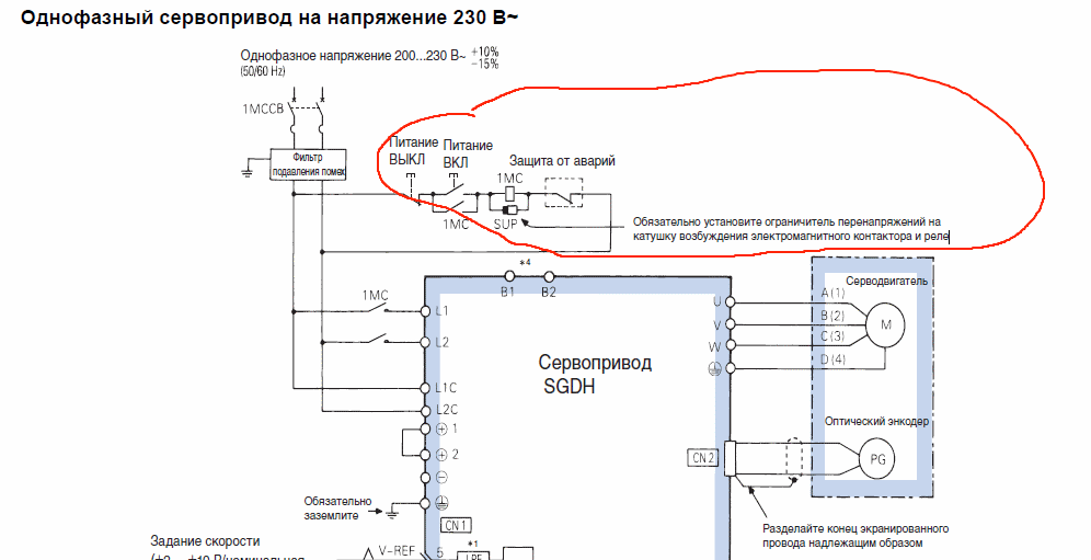

В мануале такое
Untitled.png (4147 просмотров) <a class='original' href='./download/file.php?id=45038&mode=view' target=_blank>Загрузить оригинал (51.47 КБ)</a>
Однако в силовой электронике я слабоват.
Кто такой Molded-case curcuit breaker ? Это какой-то хитрый прибор контролирующий не ток, а напряжение ?
Noise filter в российских условиях какой можно найти-поставить ? Или тащить с ебея ?
Какова функция Magnetic Contactor ? Это просто реле ? Зачем оно там вообще ? Чтобы включать их по одному
на время заряда конденсаторов ? В случае безпроблемного старта всех сервопаков одновременно - нужен ?
Не вполне понятно в случае наличия 3х сервопаков чего должно быть 3, а чего один :). Сервопаки 100+100+400вт.
Просто соединить их параллельно после Magnetic Contactor, или к каждому надо свой набор устройств ?
Интересует как правильно, и почему...
Зы. Тормозные резисторы и reg. unit я так понимаю на такие номиналы не нужны ?
400вт в режиме старт-стоп будет использован. Это привод вращения небольшого шпинделя.
ЗЫЫ. Трансформаторы на 5-12-24в в DIN исполнении по 20-30$ - это норма, или я просто мест не знаю где брать ?
(или с ебея тащить). Нужен для энкодеров итп источник питания, хочется "цивильный" а не зарядку от мобильника.

SVP писал(а):Кто такой Molded-case curcuit breaker ?
Дословно переводится как "рассоединитель цепи в литом корпусе". :)
Обычный вводной автомат, подаёт питание на весь станок, ну или на все приводы.
SVP писал(а):Какова функция Magnetic Contactor ?
Позволяет включать питание приводов каким-либо управляющим сигналом, Как реле.
Нужен не просто трансформатор, а источник постоянного напряжения 24В. Энкодеры питаются от сервопака.

Re: Yaskawa, силовая обвязка.
SVP писал(а):Ээээ... что это ?
пускатель и пару кнопок Пуск/стоп. Если cработала авария, контакты пускателя размыкаются.

Полагаю, что схема такая, начиная от розетки :)
1) Обычный автомат - оберегает от перегрузки по току
2) Фильтр помех
3) Магнитный контактор (не знаю, как называется правильно) - после нажатия на нём кнопки "Вкл." (при условии, что автомат выше по линии включен) замыкает сам себя на удержание этого состояния. Именно его при аварии "размыкает" сервопак. Ну или кнопкой "Выкл."
SVP писал(а):Ведь оно параллельно воткнуто, не последовательно
Эта ветка, думается мне, как раз запитывает реле на размыкание контактора при аварии, поэтому она подключена параллельно.
С вопросами подключения серв не сталкивался, но на будущее приглядываюсь, поэтому позволил себе высказать идею :) Если что, тряпками не кидать :)

SVP писал(а):Я верно понимаю, что авария просто к КЗ приводит и вышибает входной автомат ?
так никто никогда не делает, чтобы коротнуть и надеяться что что то вышибит.
Когда серва выдает ошибку включается маленькая релюшка которая разрывает цепь и пускатель отключается.

То что у них названо "Ограничитель перенапряжений" и помечено как SUP (от Suppresor, видимо) у нас называется RC-цепочкой, у буржуев еще есть вариант как Snubber. Нужен чтобы при отключении катушки пускателя задавить ЭДС-самоиндукции, не создавать помех и не жечь дугой контакты того, что этим пускателем управляет... Если пускатель на постоянный ток - тогда не RC-цепочка, а просто диод...
mhael
Сообщения: 2400
Репутация: 769
Настоящее имя: Ильдар
Сообщение mhael »
SVP писал(а):А кто такой ограничитель перенапряжений-то ?
Ведь оно параллельно воткнуто, не последовательно.
Это разрядник. При размыкании контактора на его катушке получается высокое напряжение, которое разряжается через тот самый разрядник.

N1X писал(а):То что у них названо "Ограничитель перенапряжений" и помечено как SUP (от Suppresor, видимо) у нас называется RC-цепочкой, у буржуев еще есть вариант как Snubber. Нужен чтобы при отключении катушки пускателя задавить ЭДС-самоиндукции, не создавать помех и не жечь дугой контакты того, что этим пускателем управляет... Если пускатель на постоянный ток - тогда не RC-цепочка, а просто диод...
На переменный однако.
Итого.
Ставим автомат
Ставим какой-то фильтр... что за фильтр-то ? По каким словам "тут" искать ? Желательно в DIN исполнении.
Ставим контактор
Для контактора собираем схему, чтобы размыкать его при аварии, с чем-то таким ?
http://siemens71.ru/new/cat.php?fn=8210 ... 1956-1CF00
(как-то уж очень монструозно)
Сразу вопрос: твердотельное реле вместо контактора не подойдет ?
Или проблема в том, что оно срабатывает только при переходе через 0 ?
На 40А валялось где-то. Это я так понимаю решило бы и вопросы с ЭДС, подгоранием контактов итп.

SVP писал(а):Мда... нифига не понимаю: откуда там высокое напряжение на катушке-то ?
https://www.google.ru/search?q=%D1%80%D ... 1%8C%D1%8E
SVP писал(а):Ставим какой-то фильтр... что за фильтр-то ? По каким словам "тут" искать ? Желательно в DIN исполнении.
примерно такой но нужно подобрать по току http://www.ebay.com/itm/250V-AC-Power-L ... 58afc3679e

С напряжением более или менее понятно, непонятно с супрессором.
Есть какие-то причины по которым эта проблема не решена прям внутри контактора ?
Нужна доп. обвязка ?
С твердотельным реле тоже непонятно.
Как я понимаю оно срабатывает когда синусойда пересекает 0, при 50 герцах это в худшем случае порядка 20мс ?
Контакторы срабатывают в диапазоне 5-19мс (по крайней мере такие ттх попадались).
Есть ли причины, по которым коммутировать всё с помощью реле неразумно ?
На 40А оно стоит какие-то несколько долларов, и в 2квт нагревателе отработало
тысячи циклов вкл-выкл без заметных проблем, яб сказал даже десятки тысяч.
Жаль не в ДИН, но в общем-то монтаж безгеморойный.
Сообщения: 5886
Вот в таком
http://www.21vek-220v.ru/goods2/modulny ... 1-220-v-as
написано
защита магнитной катушки от перенапряжений до 5 kV
это оно ?

SVP писал(а):Имеет смысл ? Никак не соображу каково применение этого реле на практике.
Например кнопка Вкл подаёт питание не на весь станок и приводы, а только на ЧПУ-стойку, а уже она, когда полностью загрузится с помощью этого контактора подаст питание на приводы, ну и в случае аварии можно будет обесточить их. Иначе, если всё запитывать одновременно, то получится, что сила уже есть, а ума ещё нет (стойка не загрузилась).
SVP писал(а):Есть какие-то причины по которым эта проблема не решена прям внутри контактора ?
Причина банальна: стоимость.
Есть супрессоры, которые устанавливаются в предназначенное для них место в контакторе. Но схематическое изображение их от этого не меняется. :)
Намертво их не встраивают потому, что часто несколько катушек контакторов включаются параллельно, а никакого смысла включать параллельно несколько недешёвых супрессоров при этом нет.
Авария - это срабатывание какого-либо аварийного датчика: наезд на концевик, E-Stop и т.п.
SVP писал(а):С твердотельным реле тоже непонятно.
мощное твердотельное реле - это только небольшая коробочка с контактами, но ещё и немаленький теплоотвод. Контактор наверняка окажется и компактнее и дешевле, особенно трёхфазный.
aftaev писал(а):Когда 400 ваттную серву включаешь в розетку, конденсатор заряжается в серве и свет в доме проседает на несколько сек. как будто включили нагрузку 4квт. А если сразу 3 сервы включаются разом, то выбивает автоматы на счетчике ;)
эт яскавы чтоль? :shock:
Странно, что у них внутри нет соотв. защиты, я был о них лучшего мнения.
Нормальные сервы сами умеют при включении плавно заряжать конденсаторы.
