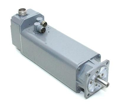

Приветствую всех, подскажите пожалуйста чем можно управлять этой сервой Siemens 1FT5066-AC71, какие вообще есть варианты?
Есть ли какие нибудь особенности.
Спасибо заранее.
Motor current 4,9 [A]
Rated drive converter current 7,5 [A]
Pcalc 1,4 [kW]
M0 8 [Nm]
MN 6,7 [Nm]
Спасибо заранее.
Pcalc 1,4 [kW]
M0 8 [Nm]
MN 6,7 [Nm]

Re: Управление 1,4кВт сервой 3 фазы
где от нее привод?

Здравствуйте, нет от нее привода, стойкой симантиковской управлялась она когда то в составе станка, был бы привод не было бы темы)
Если я куплю например вот такой вот привод, сможет ли он ей управлять?
http://www.ebay.com/itm/PANASONIC-AC-SE ... 3a97ff66f2

Нет, не сможет.ССтасс писал(а):Если я куплю например вот такой вот привод, сможет ли он ей управлять?

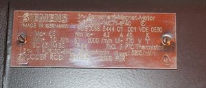

Для начала надо разобраться какое точно энкодер стоит (абсолютный или инкременнтный ) какой сигнил с него
TTL ,HTL или синусоида . Если инкриментный и TTL то считай повезло под большенство приводов подогнать можно
начиная от KEB ( самые универсальные и с автоподстройкой датчика) и заканчивая китайскими (самый дешовый вариант но каждова производителя надо отдельно изучать мануалы , что-бы была возможность настройки энкодера ,кол. импульсов и положение) А исли энкодер абсолютный (да еще какой нибуть Хандехайновский) то дело "дрянь" - или родной привод
или менять на ПИ(TTL)

Стоит инкрементальный энкодер Heidenhain ROD 320.005 (на табличке даже написано) с питанием 5Вольт и TTL выходом квадратурным с индексной меткой.konyshevk писал(а):Для начала надо разобраться какое точно энкодер стоит (абсолютный или инкременнтный ) какой сигнил с него
5 баллов, аплодирую стоя. Куда выкидывать Heidenhain ROD 320.005 я покажу - вроде есть еще место в моей коллекции энкодеров.konyshevk писал(а):выкинуть нафиг энкодер поставить дешовский резольвер

Да, такой выкидывать не стоит, Но думаю с большинством китайских приводов согласовать можно будет 3Ф380в , с "Адтеч" точно в них есть настройка положения энкодера , правда ручная.

Да не за что, мне и плюсика хватит. Если бы Вы мануал почитали, многое еще больше бы прояснилосьССтасс писал(а):mhael спасибо вам большое, хоть что то прояснилось
Не обольщайтесь. Есть более лучшие модели энкодеров (которые тоже кстати на эти моторы ставят) за меньшие деньги. Например вот http://www.ebay.com/sch/i.html?_odkw=Ro ... acat=12576ССтасс писал(а):Мать моя женщина!!! Это ж космос какой то!!!

Ну к примеру вот параметрССтасс писал(а):Я этот мануал 2 день читаю, но без базовых знаний тяжело, смотрю в книгу вижу фигу)))
Ничего полезного кроме параметров особо не начитал я там.
Voltage constant (V/1000 RPM) - 187 Вольт. Так что драйвером с выходом чуть больше 100 вольт вы этот мотор даже до тысячи оборотов не раскрутите. А для его номинальных 2000 оборотов понадобится 187*2=374 Вольта. Вот и поглядывайте на подобные драйвера, правда боюсь с запиткой от 220Вольт переменки вы такие не найдете. А сименсовские SIMODRIVE запитываются от блока питания с выходом 610Вольт постоянки.
