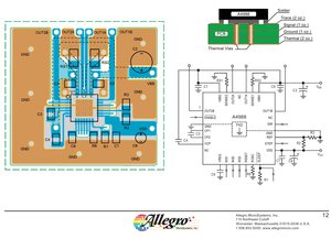

У него 2 ампера.Но...надобно обеспечить отвод тепла,что несколько затруднительно для такой маленькой микросхемы.

зеленый плохой - красный гораздо лучше, на зеленый радиатор обязательно - иначе горят.

без знания кто производитель эти разговоры о "цветах" бессмысленны.
Есть зелёные на 4-6 слойных платах, и есть красные на двуслойных(видел даже на однослойной!).
Плюс вы забыли сказать что радиатор нужно цеплять не на саму плату, а на "тремалпад" с другой стороны платы(если конечно он там есть).

Живу в китайских реалиях, я как то по старинке радиатор на чип ставлю "термалпада" ни на зеленой ни на красной нет )))

Спасибо, радиаторы стоят но вот только с верху, снизу видимо не предусмотренно. А если вентель установить, наверно можно будет не беспокоится о дравах?)

А по поводу "термалпада":
A4988.jpg (7374 просмотра) <a class='original' href='./download/file.php?id=32374&mode=view' target=_blank>Загрузить оригинал (165.46 КБ)</a>
Видите под микросхемой трубочки металлизированные? Вот к ним и нужно клеить радиатор.
Пример правильной(плюс минус на слои) платы:
Вот ещё вариант:

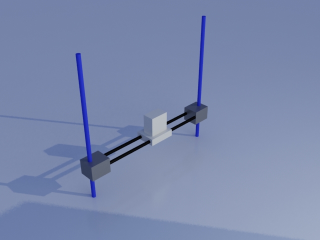

завтра модельку закину про что говорю. Там все просто, это для 3d принтера репраповского типа, но только габариты побольше. И эти "побольше габариты" образовали конструкцию из : направляющих и каретки вместе с винтами весом на 3 кэ гэ.
Re: Драйвер a4988 и совместимые двигатели по току
MIHAnik22 писал(а):Там все просто,
Ну так описали бы на словах.
MIHAnik22 писал(а):конструкцию из : направляющих и каретки вместе с винтами весом на 3 кэ гэ.
И какое отношение это имеет к мотору?

ну винты надо крутить, которые по средствам винт гайка репраповскую мувту гоняют вверх вниз на которой закреплены направляющие для каретки и сама каретка. Мне не хватает силы моих движков у них крутящий момент 1200 грамм. Вертят если только подталкивать винты слегка. Если схематично изобразить то вот о чем я говорю.

Я вам писал уже уменьшите начальную скорость, сколько она у вас сейчас ?
