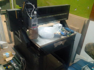

Мой станок:
IMG_20140626_230723.jpg (6289 просмотров) <a class='original' href='./download/file.php?id=30481&mode=view' target=_blank>Загрузить оригинал (2 МБ)</a>
Судя по #14 сообщению ТС находится в процессе выбора станка,
Ну а если станок у ТС есть,то раз он его не объявил пускай получает общие соображения,голова есть,сам решит,надо ему это или нет.
А на моём станке стоят шаговые двигатели,хотя для той задачи,для которой он брался серводвигатели подходят лучше.
(Я планировал изготавливать полиграфические клише)

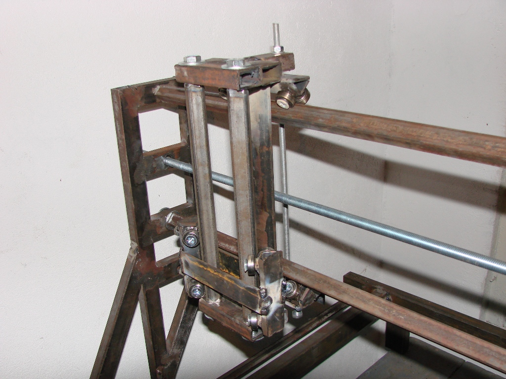

станка ещё нет только проект вот и хочу купить то что надо

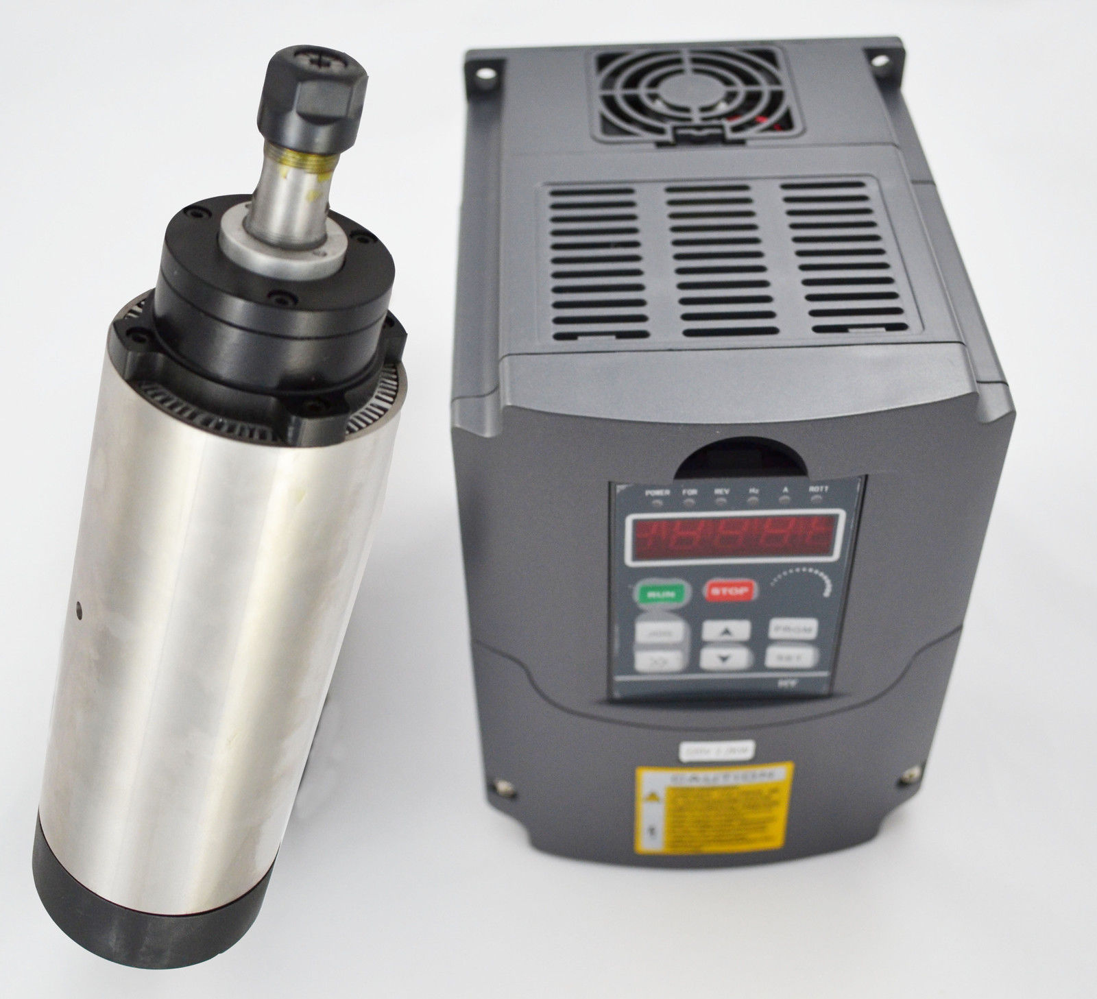

torvn77, про ускорения сервоириводов - не соглашусь. Обычно шаговые моторы (при том же типоразмере) способны развивать более высокие ускорения, за счет большего крутящего момента на невысоких скоростях.
lehamont, купи какой-нибудь недорогой китайский шпиндель на 1,5 кВт 24 000 об/мин. Естественно, вместе с инвертором.
С водяным охлаждением - придется трубки проводить и насос с баком воды ставить.
С воздушным - проще, но он шумнее.
А можно для начала дешевый ручной фрезер, но могут быть проблемы с цангами, и он будет очень шумным.

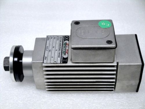

torvn77 писал(а):Может сейчас таких шпинделей просто нет в продаже/производстве?
Есть воздушники квадратные например как Elte они крепятся болтами,

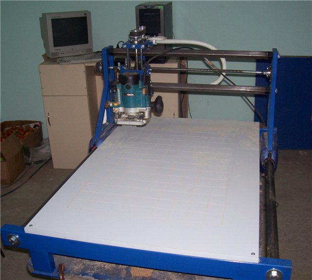

123.jpg (6197 просмотров) <a class='original' href='./download/file.php?id=30487&mode=view' target=_blank>Загрузить оригинал (24.82 КБ)</a>
и есть круглые(китайские)
222.jpg (6197 просмотров) <a class='original' href='./download/file.php?id=30488&mode=view' target=_blank>Загрузить оригинал (212.52 КБ)</a>
