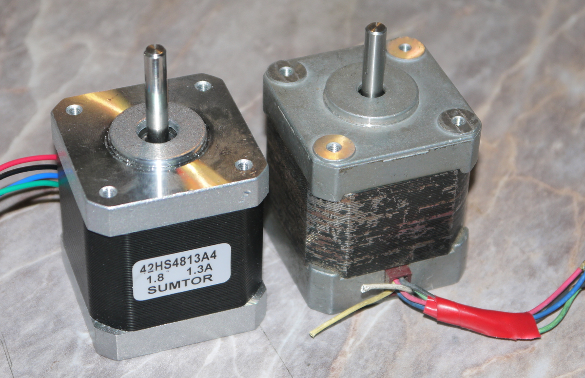

Данные две темы активно муссировались на форуме, люди-теоретики тоннами выкладивали чужие цитаты, формулы и графики, но в конечном счёте всё сводилось к банальному срачу и банальным попыткам доказать, что каждый из спорщиков самый умный. Решил я пойти эмпирическим путём попытаться на деле проверить, что же есть правда в этом вопросе.
В тестировании учавствовали :
P1000615.JPG (12684 просмотра) <a class='original' href='./download/file.php?id=28889&sid=3f905103ce92b59008c928fae06d8312&mode=view' target=_blank>Загрузить оригинал (849.66 КБ)</a>
Станочек 20*20, к оси Z прикрепил электронные весы-"безмен", второй конец прикрепил с к столу.
Шаговые двигатели на 42 мм одинаковые по массо-габаритным характеристикам, один новый китайский Sumtor на ток 1,3 Ампера и б/у шный японский Vexta с рабочим током 1,2А, предположительно 93 года выпуска.
P1000619.JPG (12684 просмотра) <a class='original' href='./download/file.php?id=28893&sid=3f905103ce92b59008c928fae06d8312&mode=view' target=_blank>Загрузить оригинал (539.44 КБ)</a>
P1000620.JPG (12684 просмотра) <a class='original' href='./download/file.php?id=28894&sid=3f905103ce92b59008c928fae06d8312&mode=view' target=_blank>Загрузить оригинал (576.38 КБ)</a>
Движки крутились с помощью драйвера Leadshihe DM422C,
P1000616.JPG (12684 просмотра) <a class='original' href='./download/file.php?id=28890&sid=3f905103ce92b59008c928fae06d8312&mode=view' target=_blank>Загрузить оригинал (664.97 КБ)</a>
из программы настройки Leadshine DigitalStepper Pro Tuner :
протюнер.jpg (12684 просмотра) <a class='original' href='./download/file.php?id=28895&sid=3f905103ce92b59008c928fae06d8312&mode=view' target=_blank>Загрузить оригинал (88.04 КБ)</a>
Внизу в окошке программы есть пункт "InternerPulser", который позволяет крутить движком с разной скоростью, его и использовал.Крутил на максимальной скорости, 600 об/мин.
Усилие поднятия оси измерял для каждого режима ( шаг, полушаг, 1/8) по 4 раза, потом выводил среднее, в табличке есть.
Сначала запытал китайский двигатель, потом разобрал его, полежал полчасика, засунул ротор обратной стороной, вытащил, попримагничивал в валам для пущего экстрима.
P1000617.JPG (12684 просмотра) <a class='original' href='./download/file.php?id=28891&sid=3f905103ce92b59008c928fae06d8312&mode=view' target=_blank>Загрузить оригинал (729.93 КБ)</a>
Потом собрал и запытал в режиме полушага.
То же самое проделал с японческим, ток оставил тот же, небольшое превышение не опасно :
P1000618.JPG (12684 просмотра) <a class='original' href='./download/file.php?id=28892&sid=3f905103ce92b59008c928fae06d8312&mode=view' target=_blank>Загрузить оригинал (562.93 КБ)</a>
Только в режиме полного шага, не думаю, что это принципиально.
Результаты тестирования сведены в таблицу :
тестирование ШД.jpg (12684 просмотра) <a class='original' href='./download/file.php?id=28896&sid=3f905103ce92b59008c928fae06d8312&mode=view' target=_blank>Загрузить оригинал (67.21 КБ)</a>
В левой колонке замеры килограммов, которые выдал станок в момент остановки ШД. Красным цветом выделены результаты после разборки ШД.
Итак, выводы такие :
1. Дробление шага не влияет на крутящий момент, во всяком случае -незначительно.
2. Разборка шагового двигателя не приводит к ухудшению его характеристик.
3. Новый китайский ШД лучше старого японского, крутящий момент больше при том же токе, к тому же "японец" больше нагрелся.

Тенгель писал(а):1. Дробление шага не влияет на крутящий момент, во всяком случае -незначительно.
Готовься, сейчас кое кто проснётся и объяснит тебе почему ты не прав, что моторы у тебя китайские, даже тот японский, что станок у тебя китайский и что весы у тебя китайские и верить всему этому нельзя. :hehehe:

Дык, всё правильно - на околонулевых скоростях усилие примерно одинаковое. момент двигателя на определённых оборотах измеряют "вращятельным" динамометром. Вот пример установки:
Для более точных измерений вместо тормозных колодок применяют электромагнитные тормоза.

я разбирал 34й, перемывал и закладывал смазку, моторчик живой и грелся меньше (чуть) остальных.
ok-evgenij
Сообщения: 161
Зарегистрирован: 02 апр 2014, 22:18
Репутация: 40
Re: Можно ли разбирать ШД и влияет ли микрошаг на момент - т
Сообщение ok-evgenij »
Много раз разбирал шаговики, все после разборки работали замечательно.
И вот как-то разобрал Sanyo Denki, обозначение не помню, что-то вроде этого: http://www.ebay.com/itm/Sanyo-Denki-Ste ... 1454855191
После сборки поймал себя на мысли: "что-то тут не так" :thinking:
Вал мотора стал вращаться без всякого усилия, т.е. ротор практически полностью размагнитился.
Работать-то мотор работает, но вот момента в нем явно не достает :wik:

megagad писал(а):Дык, всё правильно - на околонулевых скоростях усилие примерно одинаковое.
Я писал, что испытания проводил при 600 об/сек.
aftaev писал(а):Алексс писал на форуме что стало с его шаговиками после разборки.
Я сам разбирал Nema42 и там без всяких замеров видно что было и что стало.
Морис(разработчик драйвов Гекко) на где то на форуме писал что происходит после разборки ШД.
Ну значит добро пожаловать ко мне в магазинчик, где продаются замечательные движки, которые не боятся разборки :hehehe:
А теперь давайте просто логически подумаем, почему может сдохнуть ШД после разборки. Причина очевидна -размагничивание ротора.
От чего может размагнититься ротор?
1. Нагревание до точки Кюри.
2. Механический удар.
3. Сильное магнитное поле.
Есть эти факторы при разборке ?
Ну ладно, предположим на заре шагостроения использовали нежные магниты, которые могли внезапно размагнититься при неосторожных телодвижениях, но сейчас наверняка используют материалы на порядок круче, я вообще не понимаю почему китайцы ещё не начала делать ШД на неодимовых магнитах. :)
