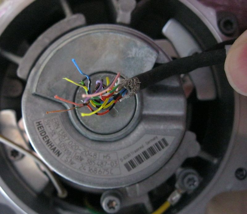

Вот такой пучок проводов выходит из энкодера.
provoda.jpg (2767 просмотров) <a class='original' href='./download/file.php?id=22860&mode=view' target=_blank>Загрузить оригинал (74.8 КБ)</a>

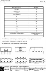

В поддержке Heidenhain дали вот такую распиновку, но идентификацию по цветам проводов не дали. Говорят: "Прозванивайте".
А как это сделать?

mhael
Сообщения: 2400
Репутация: 769
Настоящее имя: Ильдар
Re: Помогите разобраться с проводами в серве Siemens
Сообщение mhael »
Проще простого
http://www.ziehl-abegg.com/fi/download-803.html
P.S. Найти в интернете можно практически все, жаль что никто не хочет читать мануалы к поисковым системам. А ведь это весьма полезно. :)
