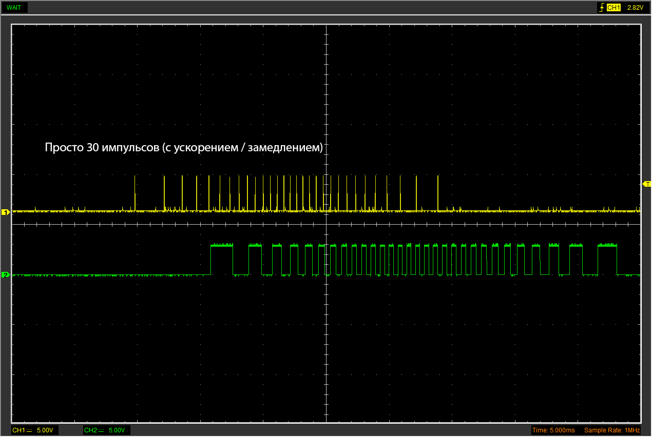

vikonik писал(а):Что следует понимать под плавным разгоном? Скорость увеличивается путем изменения микрошага. Или это не правильно?
Это неправильно.
Хотя-бы потому, что в момент изменения микрошага в 2 раза, энергия вращательного движения должна мгновенно увеличиться в 4 раза. По большому счету не будет особой разницы - с места тронуться, или мгновенно увеличить кинетическую энергию ротора в 4 раза.
Плавный разгон - это что-то подобное:
10.png (6369 просмотров) <a class='original' href='./download/file.php?id=21678&mode=view' target=_blank>Загрузить оригинал (17.77 КБ)</a>
vikonik писал(а):Переходим за 800Hz - останавливается. Может это мотор такой?
Мотор такой (момент инерции такой, индуктивность обмоток такая, сопротивление обмоток такое), драйвер такой, рабочий ток такой, способ регулировки тока в обмотках такой, напряжение питания такое, способ генерации управляющего сигнала такой, график изменения скорости такой.

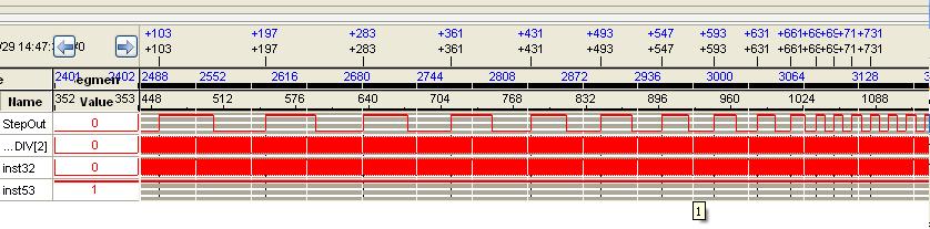

Переделал прошивку. Разгон происходит таким образом. Установлен микро шаг 1/16, увеличиваю частоту (как возрастает частота картинка в приложении). Тактовая 97656 Гц.
Максимальная скорость не меняется. Все равно как разгонять, плавно или сразу определенную частоту подать.
Я склоняюсь к такому мнению, что это предельная частота для этого мотора.
MotorStart.JPG (6335 просмотров) <a class='original' href='./download/file.php?id=21720&mode=view' target=_blank>Загрузить оригинал (49.25 КБ)</a>
Re: TB6560 - особенности настройки и работы
Есть на компьютере LPT порт?
Установи Mach3, попробуй его использовать в качестве источника.
Я же так... для примера показал картинку, просто, что в экран влезло - то и записал, на самом деле, чтобы разогнать мотор до высоких частот нужно достаточно много времени,
а тут получается, что за 12 импульсов ты разгоняешь мотор почти до максимальной частоты. В этом нет почти никакого смысла, учитывая что установлен микрошаг 1/16.
Получается, что разгоняешь мотор меньше, чем за 1 полный шаг.
Или я картинку неправильно понял?
Вот, как это выглядит: http://dynomotion.com/Videos/StepAndDir.wmv
или так (31250 полных шагов в секунду):

michael-yurov писал(а):Или я картинку неправильно понял?
Скорее всего я не понятно написал...
На картинке показан кусок который в экран влез, чтоб можно было оценить плавность разгона. Разгон происходит за 127 импульсов, получается почти за 8 шагов. Или это быстро?
Что за мотор в ролике?
FL57STH56-2804A можно раскрутить с места на 2000 шагов за секунду (чтоб на конец секунды скорость была 2000 шагов)?
vikonik писал(а):Я склоняюсь к такому мнению, что это предельная частота для этого мотора.
Если индуктивность и сопротивление обмоток высокие, а напряжение питания относительно низкое - то это может быть причиной.
vikonik писал(а):На картинке показан кусок который в экран влез, чтоб можно было оценить плавность разгона.
Оценить не смог.
vikonik писал(а):Разгон происходит за 127 импульсов, получается почти за 8 шагов. Или это быстро?
Быстро, конечно, но, в принципе, вполне могло дать ощутимый результат.
