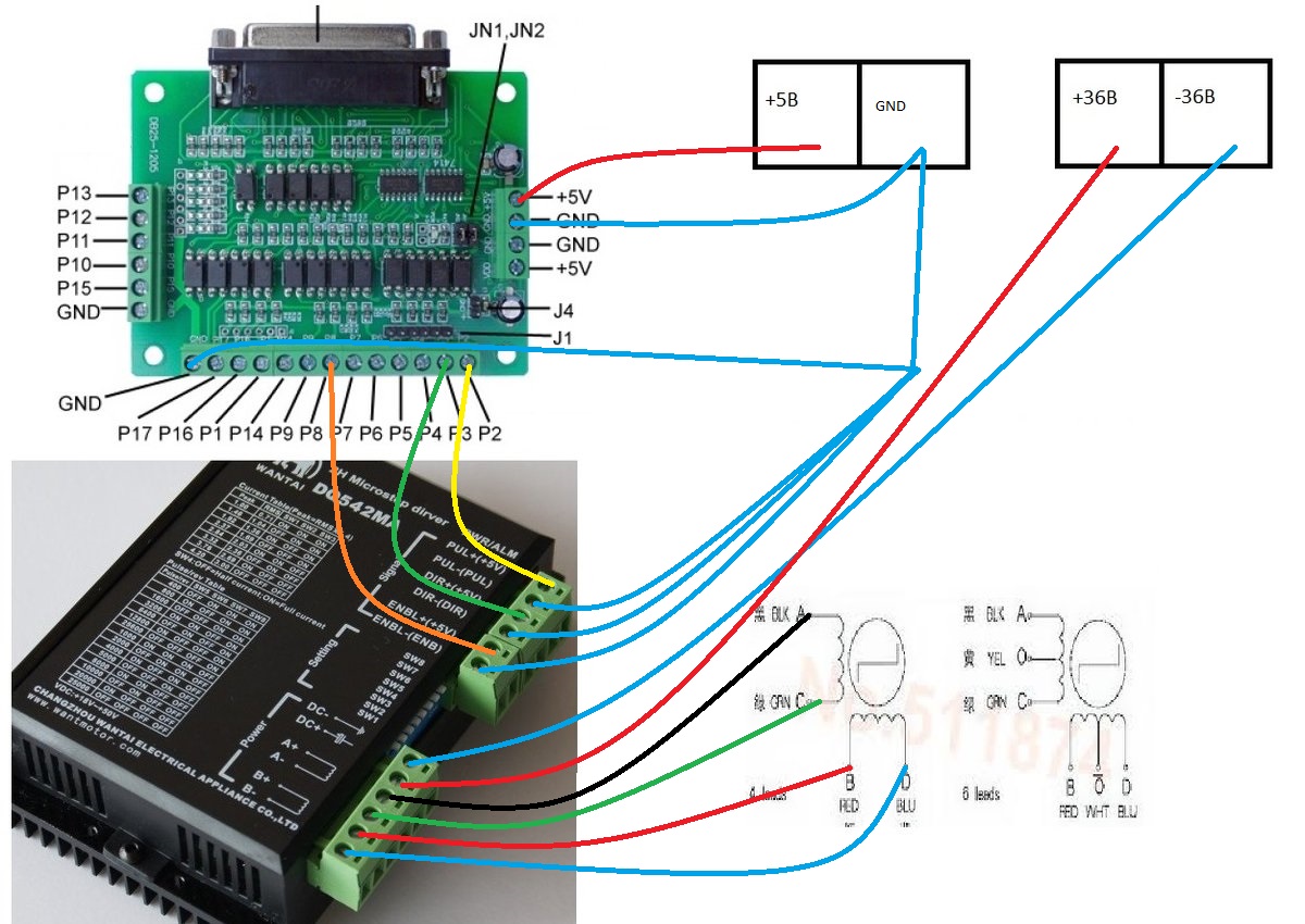

slih писал(а):Подскажите теперь все правильно подключено? Мотор крутит но греется сильно
по пинам вроде все правильно.. ну раз крутит :hehehe:
смутил только пин Enable, по скрину в маче стоит галка что он "Active Low" что значит дать "-" при работе, а на скрине с драйвером идет на ENBL+
насколько сильно греются? по идее это нормально

slih писал(а):Мотор крутит но греется сильно
Ну, во первых - какой ток установлен проверь, и соответствует ли он паспортным данным на мотор.
А во вторых - переведи четвертый дип переключатель в положение off, это вдвое снизит ток во время простоя мотора, и в 4 раза снизит нагрев во время простоя.

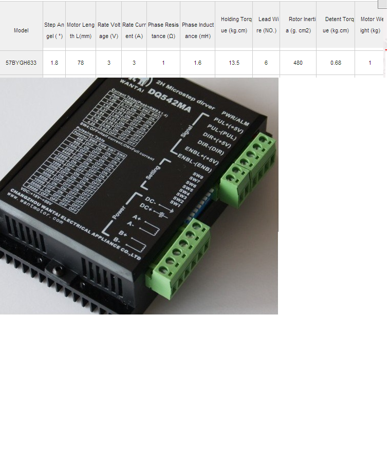

slih писал(а):Я понимаю нужно включить 4,2?
4,2 чего?
Ампера, или выключатели четвертый и второй?
У тебя рабочий ток - 3 ампера. Мотор - 6 выводной. Так вот 3 ампера должны протекать через половины обмоток, а не через всю, т.к. мотор предполагает управление от униполярного драйвера.
3 ампера - это действующее значение тока. Т.е. пиковый - 4,2 ампера.
Четвертый переключатель должен быть в состоянии off (выключен).

michael-yurov писал(а):4,2 чего?
4 и 2 переключатель.
Извините совсем не понял про половину обмоток, подключил по 4 проводкам. Сколько нужно подавать ампер?
Про скорость вопрос задал неправильно по неопытности, хотел узнать как отключить микрошаг.
Станка пока нет. Есть только набор электроники на 3 оси и желание разобраться и построить станочек по дереву.
Re: Подключение драйверов к контроллеру
slih писал(а):4 и 2 переключатель.
Четвертый переключатель - это режим снижения тока в простое. Он к току в обмотках и микрошагу отношения не имеет.
А второй нужно переключать согласованно с первым и третьим.
Там же таблица на корпусе приведена!
slih писал(а):Извините совсем не понял про половину обмоток, подключил по 4 проводкам.
У тебя у мотора проводов сколько? По документации - шесть! Так ты какие подключил?
slih писал(а):Сколько нужно подавать ампер?
Смотря, как ты подключил мотор - если половины обмоток, то 3 А. А если целиком, то 2,12 А.
slih писал(а):хотел узнать как отключить микрошаг.
Совсем отключить нельзя. Можно включить режим полушага согласно первой строчке во второй таблице. т.е. 5 выключатель - выкл, а 6, 7, 8 - вкл.
Только не напутай, где вкл, а где выкл.
slih писал(а):Ок включаю 4 снизив нагрев при простое.
Вот несколько раз написал, что его нужно выключить, а не включить... и все равно не помогло.
slih писал(а):Оставляю выключенными 123 так как подключил по схеме ниже.
Так они же у тебя выключены были? Я уже ничего не понимаю. Если ты их включишь - у тебя будет ток 0,71 А.
Про схему - тоже ниче не пойму. У тебя же мотор 6-выводной! почему на схеме - 4 вывода?
slih писал(а):Включаю 6,7,8. Выбрав 400 шагов на круг.
Ну а пятый? его тогда нужно выключить.

dip 1,2,3 в положении off ток в 3А
dip 4 off Снижена нагрузка при простое
dip 5 off а 6,7,8 on 400 шагов на круг.
Подключил из 6 проводов только 4 с остальными не знаю что делать просто заизолировал.
При таком подключении греется сильно.
При такой настройке тока нужно подключать не к крайним выводам, а к центральному и крайнему, чтобы работали только половины обмоток.
Либо - в √2 раз уменьшить настройку тока.

michael-yurov писал(а):подключать не к крайним выводам, а к центральному и крайнему, чтобы работали только половины обмоток.
А как лучше?
А как лучше?
Если хочешь максимальную скорость не повышая напряжения питания - то лучше подключить половины обмоток.
Если нужна меньшая шумность моторов и большая плавность - то подключай, как ты подключил, но убавь ток до 2,12 А (ну или около того).
В общем то эффект будет аналогичен изменению напряжения питания в два раза.

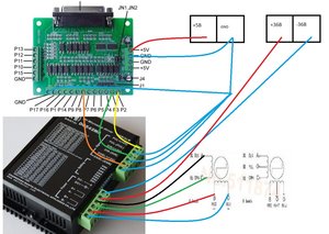

Подключил все 3 драйвера и двигателя как по схеме ниже.
Переключатели 3,6,7,8 "on" остальные "off".
Теперь все крутится и температура в норме.
Но меня пугает что пока кнопка "RESET" не нажата на драйверах горят красные лампочки. Может что то напутал с enable?
И не могу понять как настроить моторы чтоб они не пропускали шаги.
Помогите плиз.

nastroiki.jpg (3165 просмотров) <a class='original' href='./download/file.php?id=21157&mode=view' target=_blank>Загрузить оригинал (278.49 КБ)</a>
slih писал(а):Но меня пугает что пока кнопка "RESET" не нажата на драйверах горят красные лампочки. Может что то напутал с enable?
Так и должно быть.
slih писал(а):И не могу понять как настроить моторы чтоб они не пропускали шаги.
Установить более мелкий микрошаг вместо полушага, уменьшить ускорение, уменьшить максимальную скорость.
У тебя в настройках мотора оси X установлено 1600 импульсов на мм. Это довольно много.
Если ты установил микрошаг 1/2, то 1600 импульсов на мм соответствует приводному винту станка с шагом резьбы 0,25 мм
Обычно шаг резьбы - 5 мм, и, соответственно, при микрошаге 1/2 корректное значение - 80 импульсов / мм, а не 1600.
