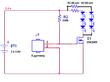

Вот, можно примерно так.
Re: Датчик длины инструмента
Serg-tmn спасибо что откликнулся
Serg-tmn писал(а):Вот, можно примерно так
но у меня 2 х 3.6 =7.2 вольта
тоесть нужно изменить по формуле только R1?
NightV писал(а):тоесть нужно изменить по формуле только R1?
Да. В зависимости от нужного тока светодиода. Где-нибудь 470-510 Ом подойдет. Или можно последовательно еще один-два светодиода воткнуть. Для пущей иллюминации :)

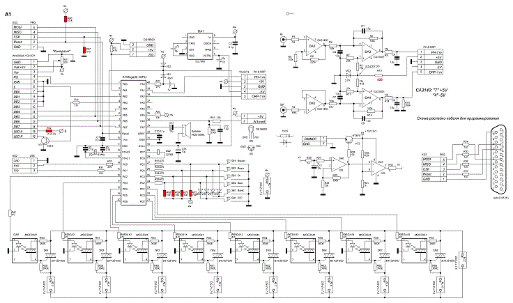

а ты в качестве спасибо проконтролируешь нарисованную мной печатку. я то в этом деле первоклассник...
elephant007 писал(а): нарисованную мной печатку. я то в этом деле первоклассник
ну прямо скажем.. я в яслях :hehehe: самая сложная была на Атмеге32, контроллер для аквариума.
schematic.gif (3955 просмотров) <a class='original' href='./download/file.php?id=19438&mode=view' target=_blank>Загрузить оригинал (31.76 КБ)</a>
(качество сильно сжато, картинка для примера)
только силовые на выходе релюшки (отдельной платой в "силовом" модуле который спрятан в шкафу аквариума)
однослойка, с обратной стороны пришлось бросить 7-10 перемычек, уже точно не помню . это было 4 года назад

ну чтош, добил я все таки свой датчик ;)
https://www.youtube.com/watch?v=LOl9Gx6KMzk
питание стандартное (2х3.6v), собрано на принципе "транзисторный ключ" МОП, дребезга почему-то нет.
потребление с покое около 0.5-1 мА (может и меньше, меньше 1мА прибор не показывает, но иногда появляется еденичка), в активном 120 мА, 6 SDM LED's по 20 мА.
повторяемость 1.5-2.5 микрон.
биение шарика при вращении какое мне удалось выставить около 15 микрон, замерялось уже станком, так-как "часики" этого уже почти не показывали потому что 1 деление 1 сотка
для моих нужд точность запредельная :hehehe:

схемка получилась такая

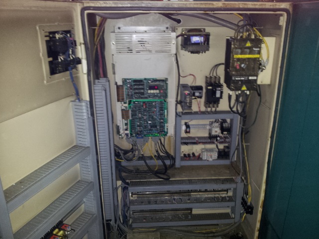

есть схемка как завести именно в мою стойку (Yasnac MX3 - Yaskawa) модель ренишоу МР3.
но электроника настолько капризная (от времени) что сразу отмел мысль чтоб в нее лезть.
в стойке есть функция под такой датчик (ну или стрелочный, неважно какой), заносиш один раз диаметр шарика и всё, а потом уже в спец меню (с картинками , что и куда) вручную подезжаеш, касаешся заготовки и жмеш одну кнопку, стойка сама высчитывает радиус шарика и заносит координату в нужный реестр, X, Y или Z
У тебя Yasnac есть ?
Что нибудь знакомое видишь Про сервы Yaskawa #175

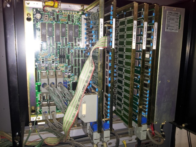

у меня "малость" постарше :hehehe:
станок 91 года

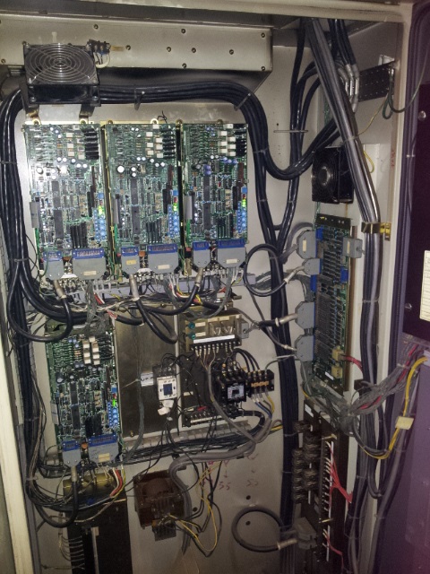

драйверы
вверху доп вентилятор поставил, драйвер по Z часто глючил, с доп охлаждением перестал
20131019_193433.jpg (3617 просмотров) <a class='original' href='./download/file.php?id=19836&mode=view' target=_blank>Загрузить оригинал (149.1 КБ)</a>
мОзг
20131019_193539.jpg (3617 просмотров) <a class='original' href='./download/file.php?id=19837&mode=view' target=_blank>Загрузить оригинал (145.05 КБ)</a>

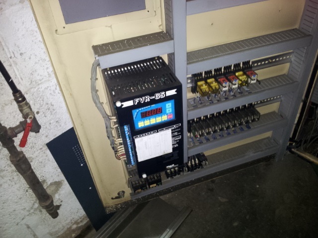

драйв на шпиндель
20131019_193957.jpg (3617 просмотров) <a class='original' href='./download/file.php?id=19841&mode=view' target=_blank>Загрузить оригинал (106.06 КБ)</a>
драйв АТС

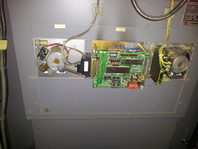

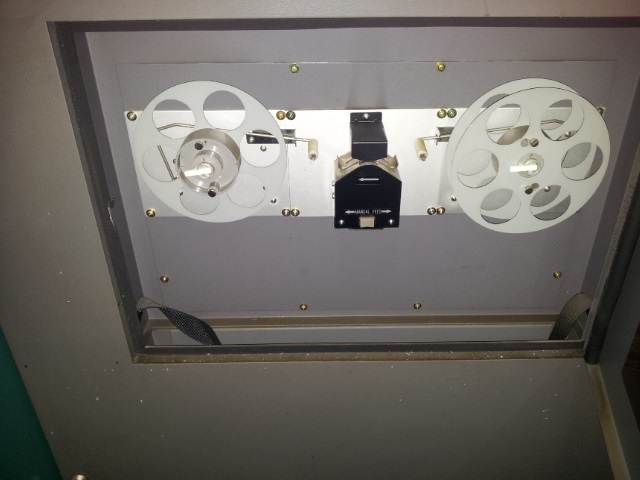

ленточиталка
20131019_193751.jpg (3617 просмотров) <a class='original' href='./download/file.php?id=19839&mode=view' target=_blank>Загрузить оригинал (73.47 КБ)</a>
20131019_193716.jpg (3617 просмотров) <a class='original' href='./download/file.php?id=19838&mode=view' target=_blank>Загрузить оригинал (88.84 КБ)</a>

NightV писал(а):ленточиталка
Как мумия из пирамиды)))
