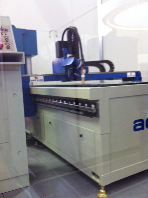

mycnc писал(а):Отдельно впечатлен наглостью американской фирмы. На выставке у потенциального клиента всегда есть желание посмотреть на живую машину, оценить качество сборки, работу машины и тп.
Но эти господа не заморачиваются - типа показать макет достаточно, русские и так сожрут и деньги заплатят. Главное покрупнее написать "Made in USA"
Это не американская фирма, это наши обычные менеджеры продают.
Фирма из Екатеринбурга, и возить на выставки в других городах станок целиком не так то просто.
А если хочешь купить у американской фирмы - так съезди к ним в америку да посмотри, как выглядит.
А то что у нас менеджеры все продают под заказ - это уже действительно печальная правда,
хотя с другой стороны, в нашей стране почти невозможно построить бизнес по другому.
mycnc писал(а):А русские делают макеты из пластмассы. И похоже, что на большее не претендуют.
Как-то неприятно это слышать.
Можно подумать, из пластмассы каждый дурак сделает.
Из железа наделали уже - пол страны завалено гаражной сборкой.
Попробуй закажи у американцев такой макет из пластмассы, и еще не известно, что дороже обойдется станок или макет.

Сообщения: 22776
Re: Нужен автономный контроллер (недорогой)
Ахренительно! Вообще как настоящий! :good:!
Сообщения: 11731
У меня один человек спросил на полном серьезе - почем я источник гипертермовский взял :hehehe:
Сообщения: 34042
michael-yurov писал(а):У меня один человек спросил на полном серьезе - почем я источник гипертермовский взял
видать он размерчиков не видел настоящего источника этой модели :)

Сообщения: 34042
michael-yurov, так заказчик как был шибко рад? Писался кипятком от счастья?
Сообщения: 11731
aftaev писал(а):michael-yurov, так заказчик как был шибко рад? Писался кипятком от счастья?
Да, был очень рад,
но макет успели сломать, пока везли в Москву на выставку отломили одну рельсу (там, вроде бы не так то легко было отломить), и по этой причине поцарапали лист с деталями на столе станка.
фото-2.jpg (3950 просмотров) <a class='original' href='./download/file.php?id=20161&mode=view' target=_blank>Загрузить оригинал (64.79 КБ)</a>
Еще были какие-то глюки, что одна из осей переставала корректно менять направление (всегда двигалась в одну сторону). Даже не знаю, что это может быть, кроме банально плохого контакта.
Хотел сегодня съездить, забрать макет. Буду ремонтировать.
