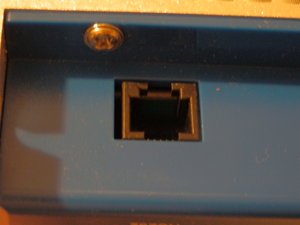

Пришел первый AM882, мотор еще не пришел.

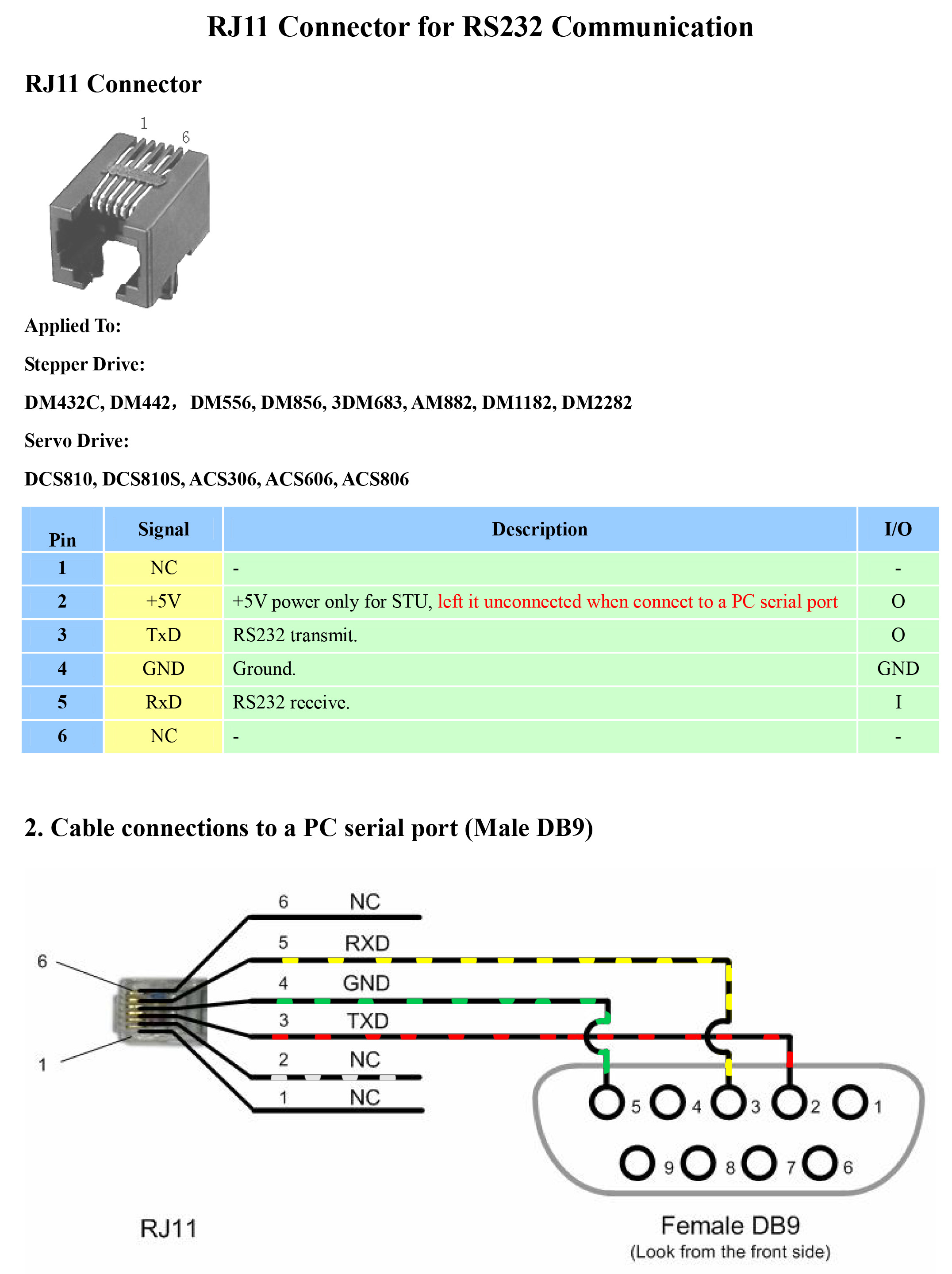

Гнездо для подключения больше похоже на RJ45, брать DB9-rj45 или я ошибаюсь?
P8200014.JPG (6505 просмотров) <a class='original' href='./download/file.php?id=17882&mode=view' target=_blank>Загрузить оригинал (3.24 МБ)</a>
Re: Нужен совет по Leadshine AM882
Это точно не RJ45. Последний очень редко встречается в жизни.
И даже не 8P8C, который используется в локальных сетях.
Это RJ11(RJ14), как в телефонных сетях.
Я оборвал часть старого телефонного провода и подпаял к нему разъем DB9.
Вот схема:
RJ11 Connector for RS232 Communication.jpg (6502 просмотра) <a class='original' href='./download/file.php?id=17883&mode=view' target=_blank>Загрузить оригинал (668.97 КБ)</a>

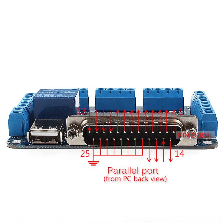

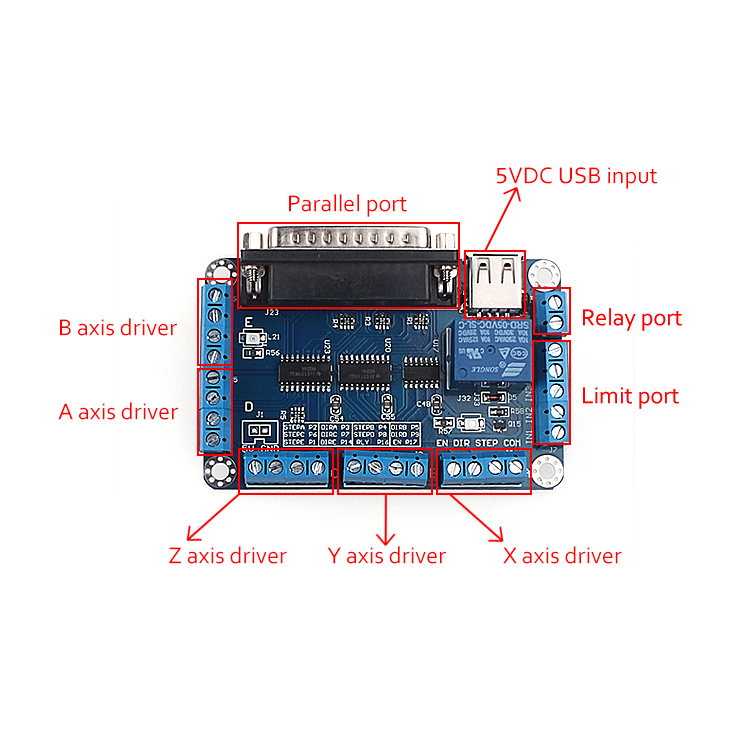

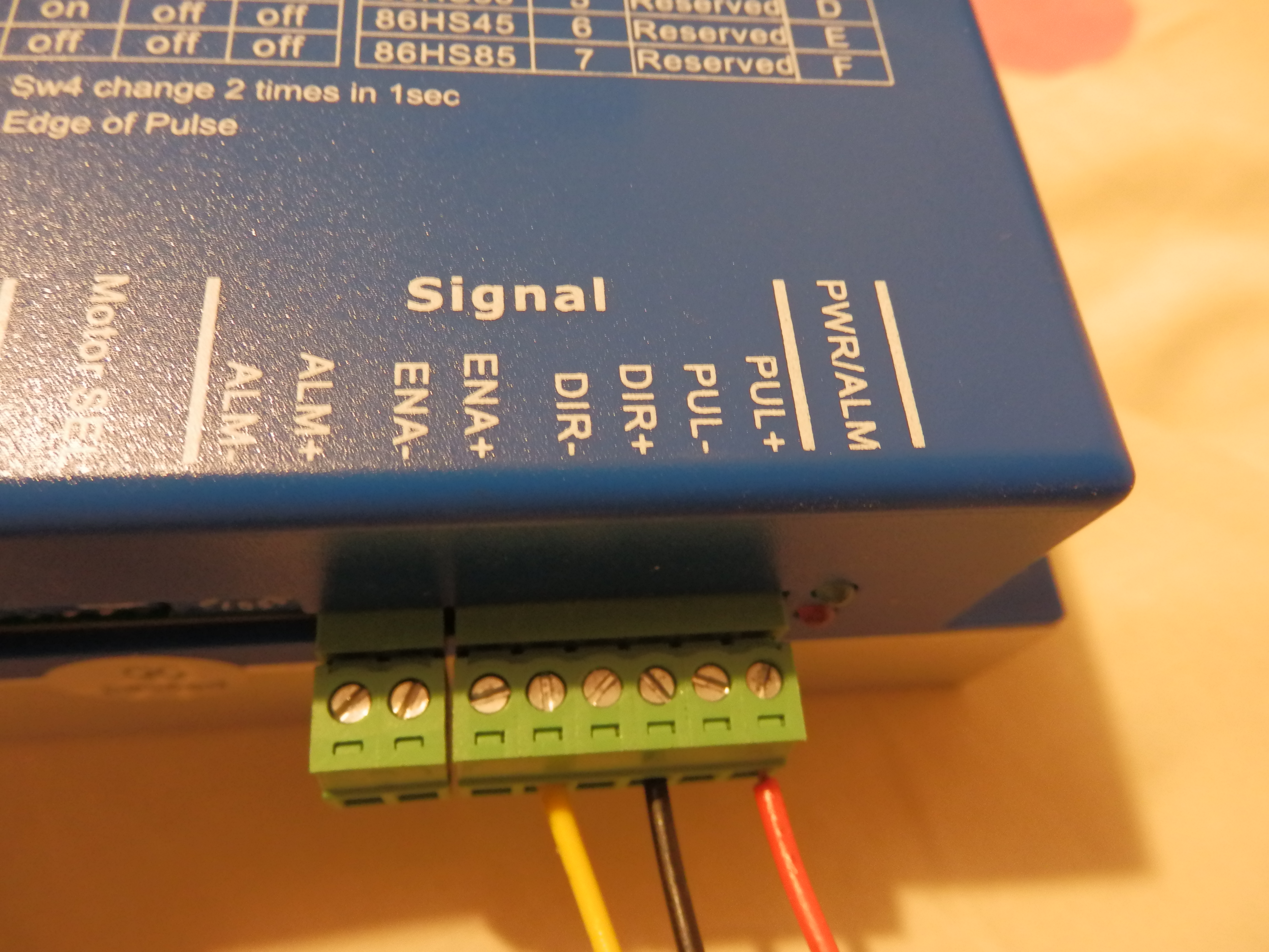

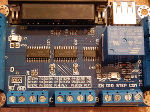

Пришел DB25
Нужно подключить все это хозяйство.
Смотрю на терминальную плату, и на драйвер, и вижу что проводов пульс/дир на драйвере 2 а на разводной плате по одному.
В мануале на АМ882 есть схема подключения, но не понятно нужно припаивать резисторы или нет стр. 5
Digital Pin 2 -> PUL+ (driver 1)
Digital Pin 3 -> DIR+ (driver 1)
Digital Pin 4 -> ENA+ (driver 1)
Как подключить что бы не спалить?
Плата разводки такая
http://www.ebay.com/itm/CNC-5-Axis-Step ... 3cd18bfcc4
В руководстве все предельно ясно описано.
О каком руководстве вообще речь?
У интерфейсной платы - тоже никаких хитростей - выходные сигналы и общая земля.

michael-yurov писал(а):В руководстве все предельно ясно описано.О каком руководстве вообще речь?
Гениально!!!
Гениально!!!
Что "Гениально"?
Я спрашиваю, где вы нашли такое руководство, что у вас вопросы остались?
Оригинальное руководство на китайском что ли читать пытались?
Я читал оригинал на английском с официального сайта, и просмотрел русскоязычную версию с сайта darxton.ru
И там и там описано настолько понятно, что вопросов просто не могло остаться,
вот я и спрашиваю, в чем проблема то? что непонятно? Про резисторы предельно ясно написано под схемой, что если напряжение управляющего сигнала 5 В, то резисторы не нужны.

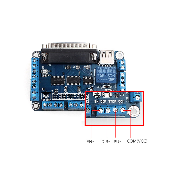

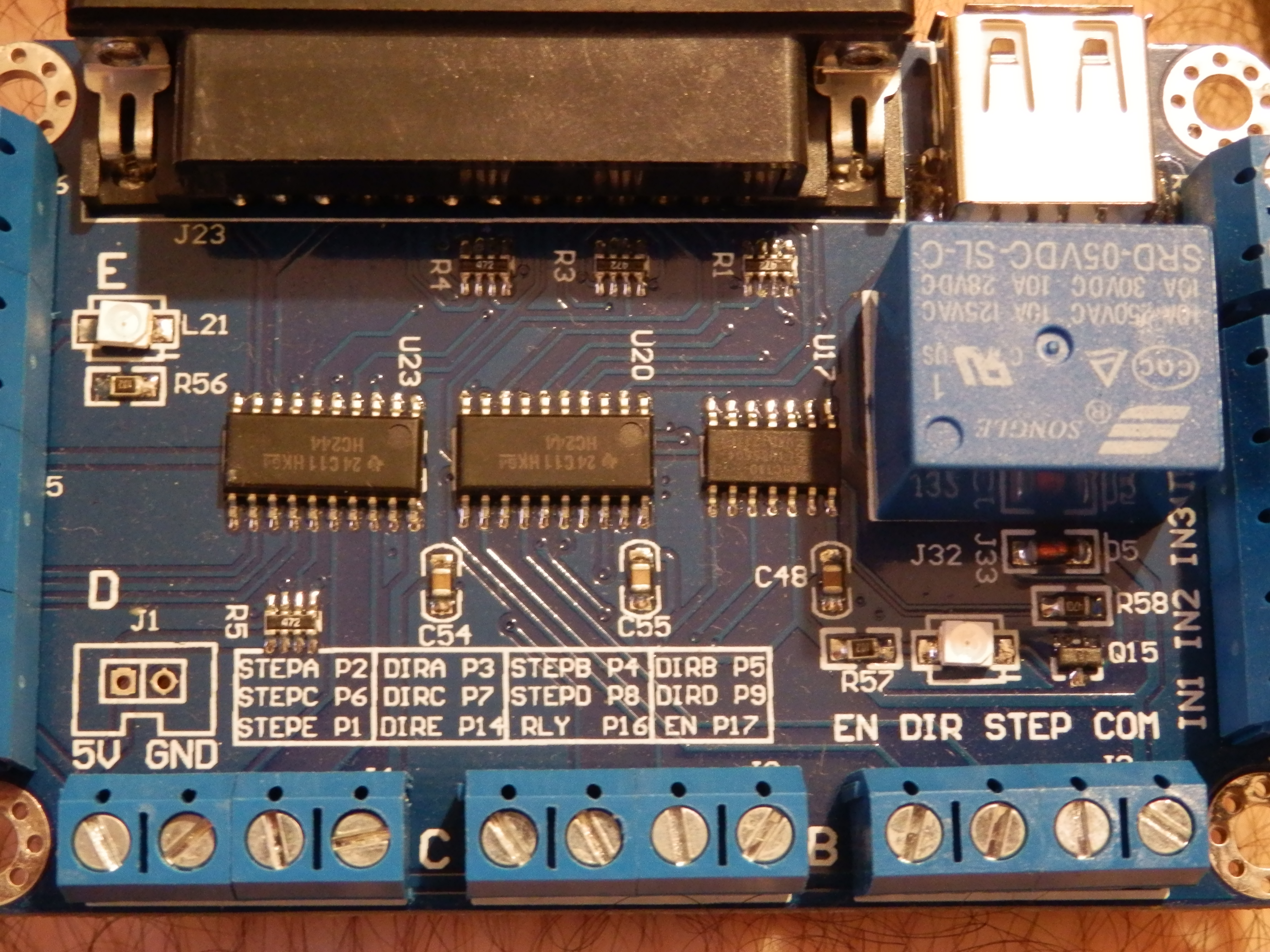

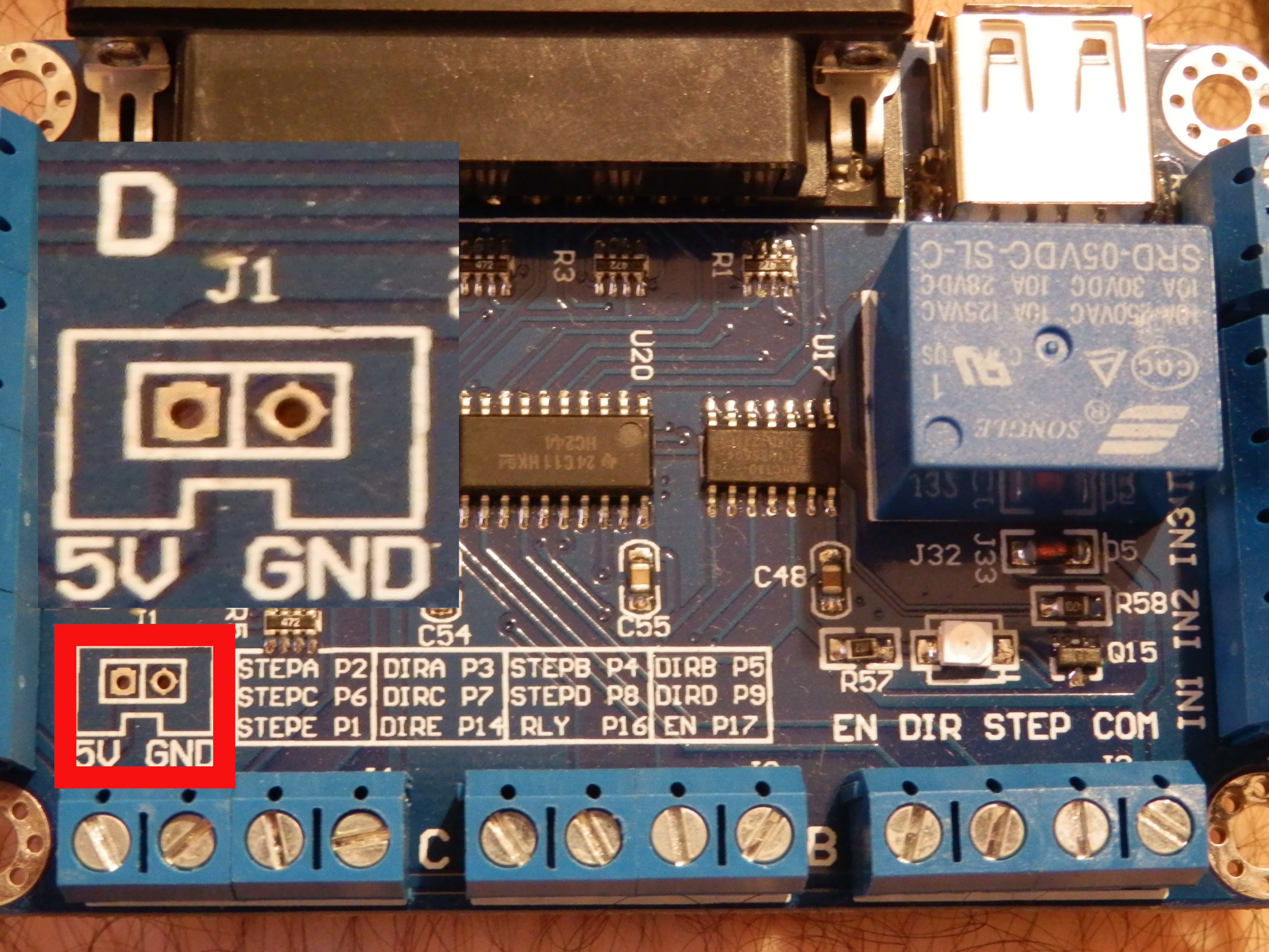

Выкладываю 2 фото.
На терминальной плате нет надписи ground. есть com поэтому и спрашиваю как подключать драйвер.
http://www.leadshine.com/UploadFile/Down/AM882m.pdf стр 5
P9090030.JPG (6349 просмотров) <a class='original' href='./download/file.php?id=18499&mode=view' target=_blank>Загрузить оригинал (3.45 МБ)</a>
PC-AM882 .JPG (6349 просмотров) <a class='original' href='./download/file.php?id=18500&mode=view' target=_blank>Загрузить оригинал (3.34 МБ)</a>
COM, наверное, это и есть общий ноль.
Можно проверить - прозвонить тестером, например с корпусом (железкой) USB питания - он, обычно, занулен.
michael-yurov писал(а):COM, наверное, это и есть общий ноль
А может быть и общий плюс... И судя по разводке вероятность этого довольно велика.
UAVpilot писал(а):А может быть и общий плюс... И судя по разводке вероятность этого довольно велика.
Да, действительно, общий плюс:
c2e7f16a-30e7-4efc-89ba-9f8e45b8b708.jpg (6330 просмотров) <a class='original' href='./download/file.php?id=18504&mode=view' target=_blank>Загрузить оригинал (181.57 КБ)</a>
a3451b40-b390-4842-9deb-4813ae41ae86.jpg (6330 просмотров) <a class='original' href='./download/file.php?id=18503&mode=view' target=_blank>Загрузить оригинал (207.45 КБ)</a>
102c1b03-4c89-461b-8aa3-87bc860cf9cd.jpg (6330 просмотров) <a class='original' href='./download/file.php?id=18502&mode=view' target=_blank>Загрузить оригинал (174.28 КБ)</a>
4e8563f1-c00c-440b-b940-f54d36390c62.jpg (6330 просмотров) <a class='original' href='./download/file.php?id=18501&mode=view' target=_blank>Загрузить оригинал (197.61 КБ)</a>
Сообщение foforum »
Есть надпись gnd но не уверен что это то что нужно.
