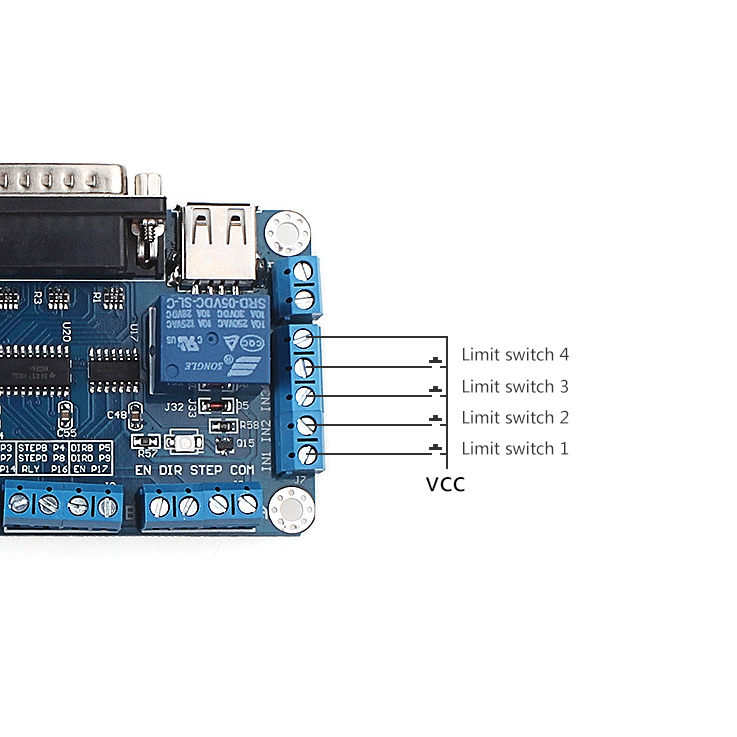

Пришел DB25
Нужно подключить все это хозяйство.
Смотрю на терминальную плату, и на драйвер, и вижу что проводов пульс/дир на драйвере 2 а на разводной плате по одному.
В мануале на АМ882 есть схема подключения, но не понятно нужно припаивать резисторы или нет стр. 5
Digital Pin 2 -> PUL+ (driver 1)
Digital Pin 3 -> DIR+ (driver 1)
Digital Pin 4 -> ENA+ (driver 1)
Как подключить что бы не спалить?

Re: Нужен совет по Leadshine AM882
В руководстве все предельно ясно описано.
О каком руководстве вообще речь?
У интерфейсной платы - тоже никаких хитростей - выходные сигналы и общая земля.
Сообщение foforum »
Выкладываю 2 фото.
На терминальной плате нет надписи ground. есть com поэтому и спрашиваю как подключать драйвер.
http://www.leadshine.com/UploadFile/Down/AM882m.pdf стр 5
P9090030.JPG (6357 просмотров) <a class='original' href='./download/file.php?id=18499&sid=dd2d2ee02128ef31706583bcc10aedb4&mode=view' target=_blank>Загрузить оригинал (3.45 МБ)</a>
PC-AM882 .JPG (6357 просмотров) <a class='original' href='./download/file.php?id=18500&sid=dd2d2ee02128ef31706583bcc10aedb4&mode=view' target=_blank>Загрузить оригинал (3.34 МБ)</a>
COM, наверное, это и есть общий ноль.
Можно проверить - прозвонить тестером, например с корпусом (железкой) USB питания - он, обычно, занулен.
michael-yurov писал(а):COM, наверное, это и есть общий ноль
А может быть и общий плюс... И судя по разводке вероятность этого довольно велика.
UAVpilot писал(а):А может быть и общий плюс... И судя по разводке вероятность этого довольно велика.
Да, действительно, общий плюс:
c2e7f16a-30e7-4efc-89ba-9f8e45b8b708.jpg (6338 просмотров) <a class='original' href='./download/file.php?id=18504&sid=dd2d2ee02128ef31706583bcc10aedb4&mode=view' target=_blank>Загрузить оригинал (181.57 КБ)</a>
a3451b40-b390-4842-9deb-4813ae41ae86.jpg (6338 просмотров) <a class='original' href='./download/file.php?id=18503&sid=dd2d2ee02128ef31706583bcc10aedb4&mode=view' target=_blank>Загрузить оригинал (207.45 КБ)</a>
102c1b03-4c89-461b-8aa3-87bc860cf9cd.jpg (6338 просмотров) <a class='original' href='./download/file.php?id=18502&sid=dd2d2ee02128ef31706583bcc10aedb4&mode=view' target=_blank>Загрузить оригинал (174.28 КБ)</a>
4e8563f1-c00c-440b-b940-f54d36390c62.jpg (6338 просмотров) <a class='original' href='./download/file.php?id=18501&sid=dd2d2ee02128ef31706583bcc10aedb4&mode=view' target=_blank>Загрузить оригинал (197.61 КБ)</a>
foforum
Сообщения: 167
Зарегистрирован: 02 июл 2012, 06:43
Репутация: 5
Сообщение foforum »
Есть надпись gnd но не уверен что это то что нужно.
P9090030.JPG (6319 просмотров) <a class='original' href='./download/file.php?id=18507&sid=dd2d2ee02128ef31706583bcc10aedb4&mode=view' target=_blank>Загрузить оригинал (5.76 МБ)</a>
