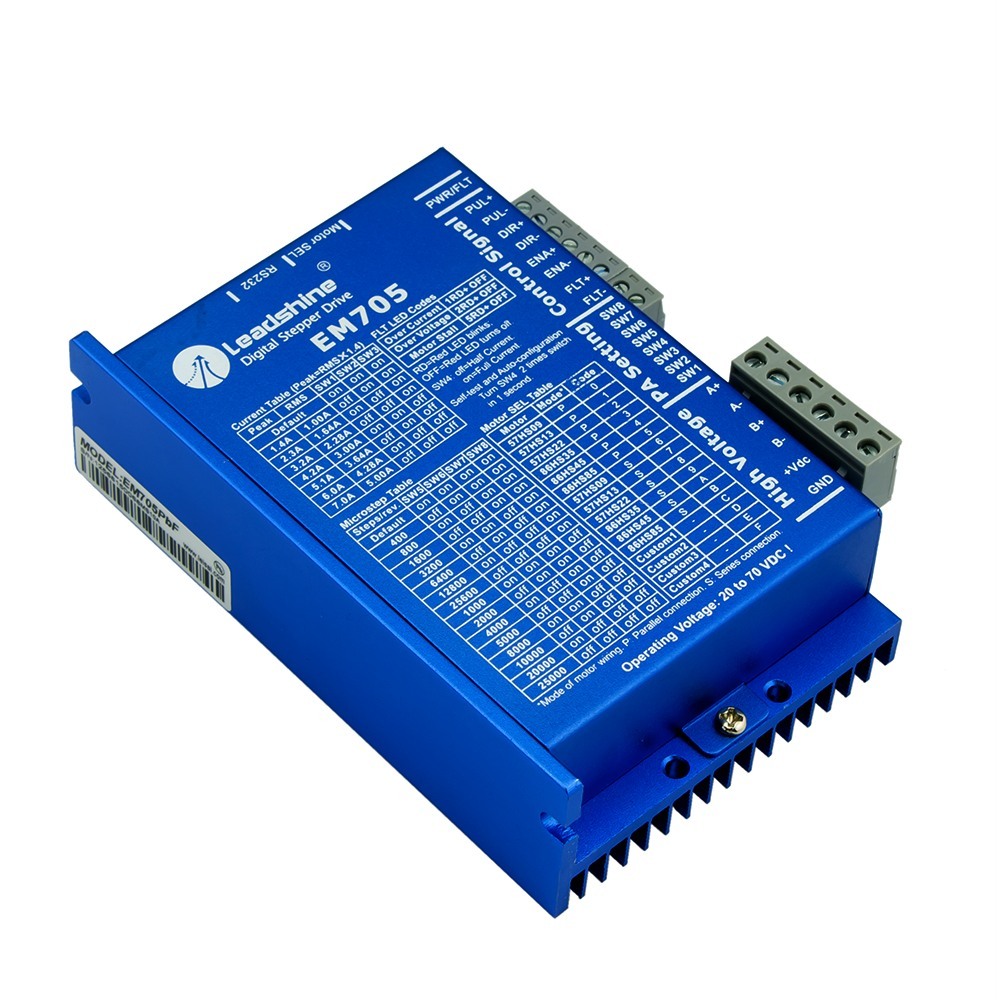

Связка PLCM-E3p+PLC4x-G2+Leadshine EM705
igor44
Сообщения: 373
Репутация: 257
Откуда: Костромская обл.
Сообщение igor44 »

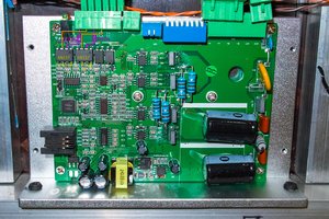

Столкнулся с такой проблемой.
Решил обновить электронику на станке.

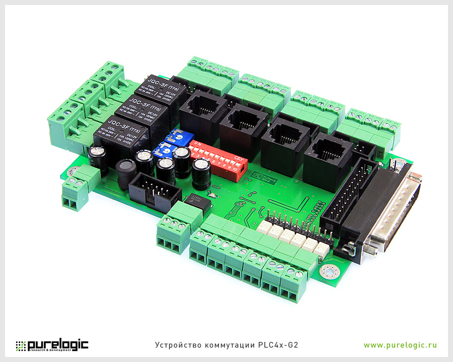

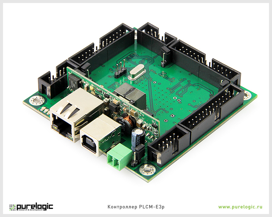

первым идёт контролёр от ПЛ PLCM-E3p после него стоит устройство коммутации драйверов PLC4x тоже от ПЛ.
К нему подключаю драйверы Leadshine EM705.
В общем собрал пока тестовый стэнд. И столкнулся с проблемой пропуска шагов!
На двигателе сделал метки.....прогоняю УП с частым изменением направления движения, после возвращаю ось в ноль G0Z0 и метки не совпадают.
Если из связки исключить PLCM-E3p, а подключить всё к LTP, то ни каких проблем не возникает, метки сходятся.
Так же проблемыа исчезает, если исключить драйвера от Leadshine (проверял на драйверах ПЛ)
Написал в ПЛ, там откликнулись, даже сделали новую тестовую прошивку для контролёра PLCM-E3p, написали статью про эту проблему
http://wiki.purelogic.ru/index.php?titl ... D0%B2_PLCM
Но мою проблему это так и не решило............(((
Уже несколько дней ушло только на пробы и тесты, менял в МАСН Active Low для сигнала Step, менял направление в самом драйвере, результат неутешительный. На Leadshine менял ток, дробление шга.
Ещё один момент, у моего знакомого практически такая же связка, немного другие драйвера Leadshine, симптомы аналогичные.

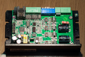

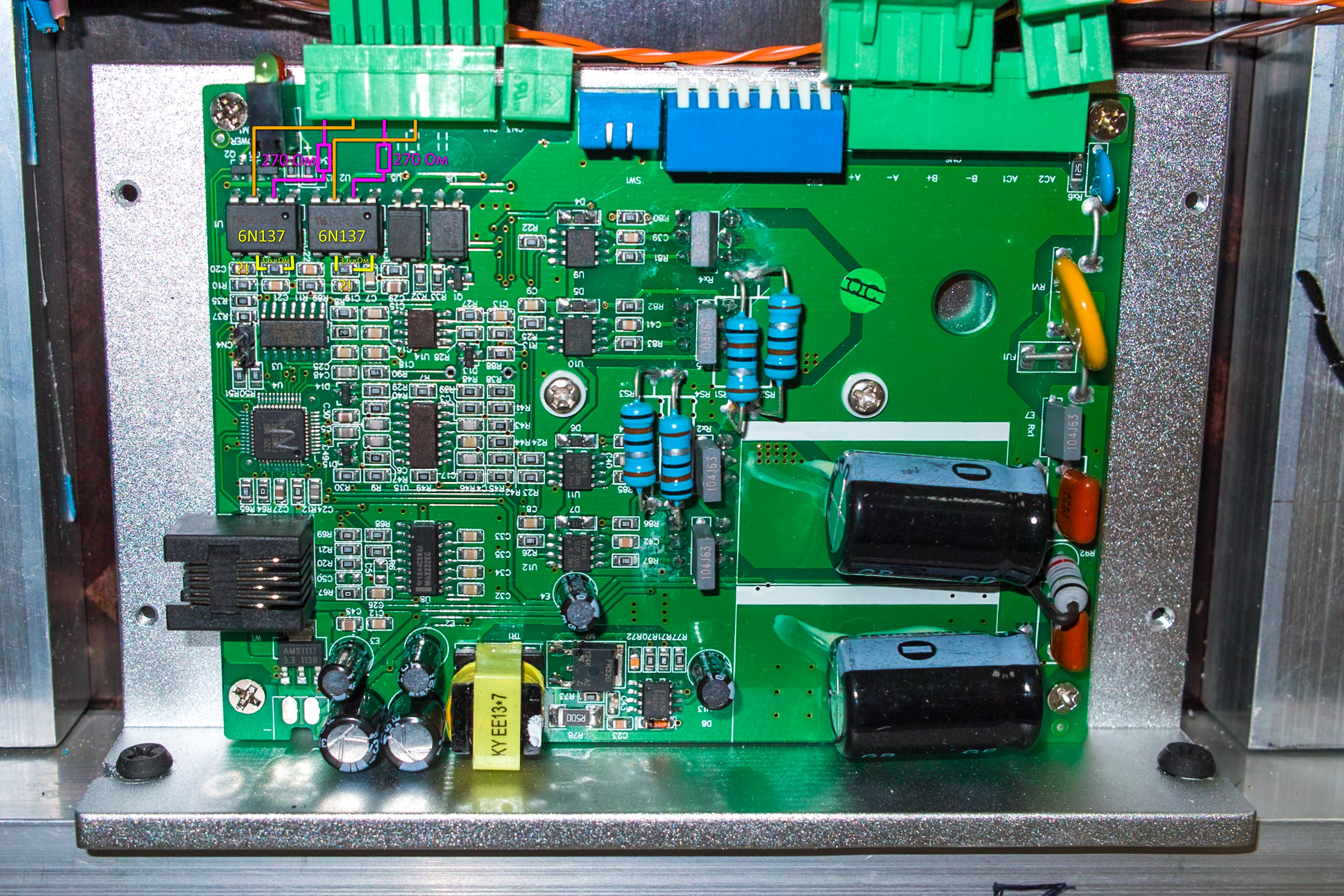

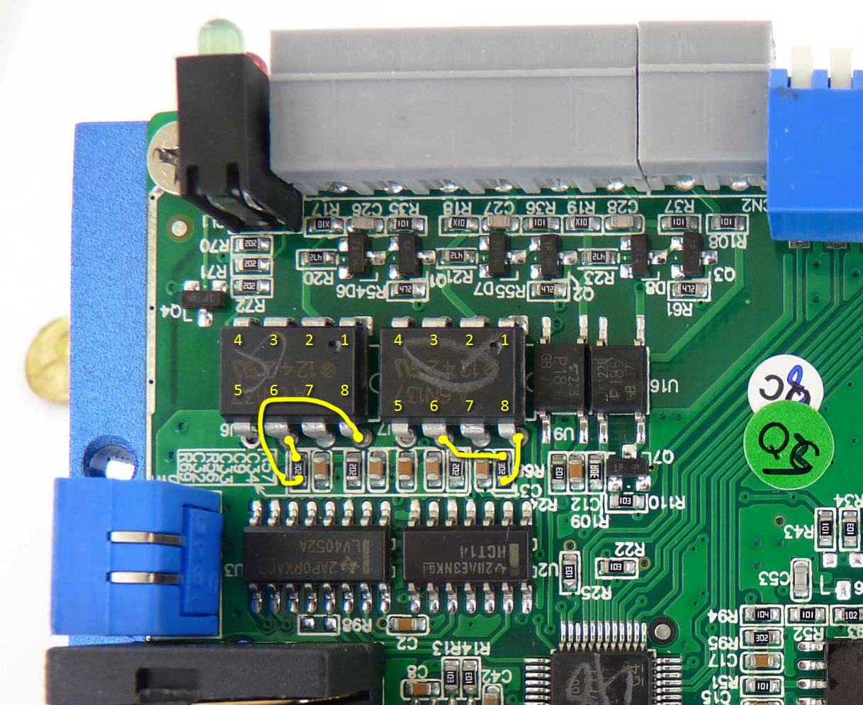

Я разобрал свои драйверы AM882, чтобы посмотреть, как организована опторазвязка.
SDIM1830.jpg (16772 просмотра) <a class='original' href='./download/file.php?id=16622&mode=view' target=_blank>Загрузить оригинал (1.45 МБ)</a>
На входе Step и Dir стоят одинаковые быстродействующие оптопары 6N137, это хорошо.

Резисторы на входе я измерил (между входом Step+ и 2 ножкой микросхемы оптопары), оказалось 270 Ом.
Это значит, что входящий ток будет около 13 мА. Как бы нормально, т.к. допустимо от 5 до 15 мА.
Если поставить дополнительные резисторы на 300 Ом, то получится входящий ток 6,3 мА. Можно это сделать, а можно оставить как есть.
Станет чуть лучше, но не значительно.
Момент второй - для правильной работы оптопары ей нужны нагрузочные резисторы от 350 Ом до 4 кОм.
Рекомендуемый - 1 кОм.
В драйвере почему-то стоят резисторы на 3,6 кОм (отметил на фото).
Проблема в том (см. 8 график в документации), что в случае с нагрузочным резистором в 4 кОм время реакции оптопары будет в 4 раза выше, чем в случае с резистором в 1 кОм.
А в случае с резистором в 350 Ом - время реакции будет еще в 2 раза меньше, чем в случае с 1 кОм.
Т.е. китайцы поставили резисторы слишком высокого сопротивления.
Зачем это сделано - неизвестно. Возможно - это такая маркетинговая хитрость. Т.к. за дополнительную плату можно заказать модификацию этих драйверов с максимальной входной частотой 500 кГц.
Я себе поверх этих резисторов припаял еще резисторы на 1 кОм, получилось итоговое сопротивление 780 Ом Теперь быстродействие входных оптопар будет в несколько раз выше.
Очень советую сделать то же самое. Резисторы можно припаять прямо к к ножкам микросхем (между 6 и 8 ножкой).
И еще! нехороший момент - китайцы зачем то припаяли конденсаторы на выход оптопар (отмечены "?!").
Зачем это они сделали - загадка. Возможно - это ошибка проектировщика, а может быть - такой способ подавления высокочастотных помех.
Дело в том, что в документации в типовой схеме подключения эти конденсаторы нарисованы! Но они обозначают паразитную емкость нагрузки!
И в характеристиках написано, какая паразитная емкость допустима.
Т.е. это емкость, которая вредна, но от нее никуда не деться, она все равно будет. И чем она будет больше - тем тяжелее будет работать оптопаре.
Трогать я ее на всякий случай не стал. Вдруг - и правда зачем то нужна.
Вдруг это такой странный способ подавления помех.
В любом случае, если уменьшить сопротивление нагрузочного резистора, то оптопара будет работать в разы быстрее,
и этот конденсатор тоже будет быстрее заряжаться через меньшее сопротивление.
Я выпаял и измерил емкость этих конденсаторов - оказалось - 35 пФ. Это немного, и емкость почти не будет мешать работе оптопары, так что я на всякий случай вернул конденсатор на место.
В общем - советую тестером измерить сопротивление между 6 и 8 ножками микросхем оптопар, и если там сопротивление более 1 кОм - припаять дополнительные нагрузочные резисторы.

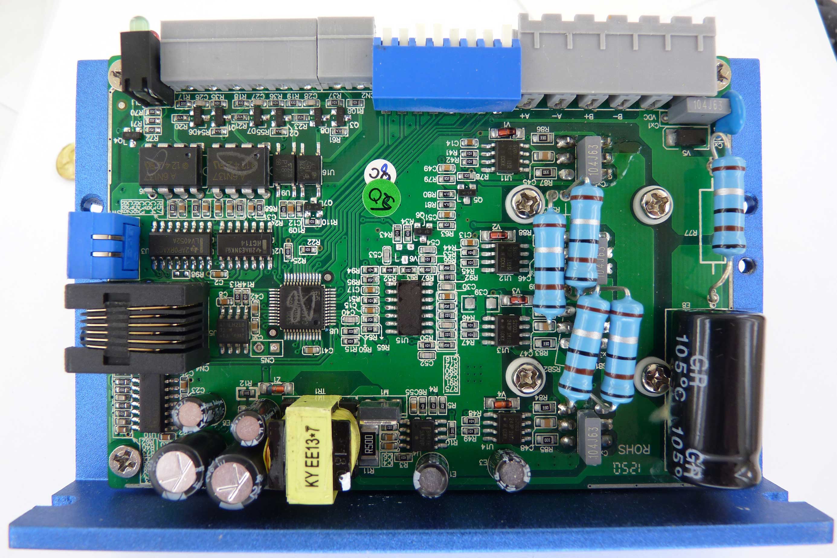

Получил сейчас посылочку с драйверами Leadshine DM442.
Разобрал, посмотрел.
DSC_0604.jpg (16719 просмотров) <a class='original' href='./download/file.php?id=16640&mode=view' target=_blank>Загрузить оригинал (1.3 МБ)</a>
Входной каскад выполнен точно так же - микросхемы 6N137, и нагрузочные резисторы на 3 кОм.
Т.е. ситуация точно такая же.
P.S. Качество изготовления леадшайновских драйверов радует.

Я тоже разобрал один драйвер ЕМ_705. (на фото)
Оптопара у меня А 6N137. буква А, что нибудь значит?
И самое интересное........между ножками 6 и 8 у меня сопративление 1 кОм.......!
Мерял правда китайским цифровым прибором. :pssdoff:
Может производитель обнаружил проблему о которой писал Михаил......... :hehehe:
Но тогда в чём у меня проблема?
EM_705.JPG (16706 просмотров) <a class='original' href='./download/file.php?id=16645&mode=view' target=_blank>Загрузить оригинал (480.38 КБ)</a>
Re: Связка PLCM-E3p+PLC4x-G2+Leadshine EM705
Буква А роли не играет.
Может между неправильными ножками измерил?
Проверь в обратном направлении тоже.
Проверь тестер на резисторе. Может штекеры тестера не туда воткнул?
У тебя стоят резисторы по 3 кОм - [302]
EM_705-2.jpg (16680 просмотров) <a class='original' href='./download/file.php?id=16662&mode=view' target=_blank>Загрузить оригинал (428.25 КБ)</a>
P.S. Интересную штуку обнаружил - судя по всему в драйверах на входе стоит мультиплексор/демультиплексор (аналоговый почему-то) LV4052A.
Как я понял - это микросхемка разделяет импульсы Step на CW и CCW. И, получается, что микроконтроллеру уж не придется делать лишнюю работу контролируя состояние входа Dir.
А раз микроконтроллер способен воспринимать входящие частоты до 500 кГц, то после этой простейшей доработки (я про нагрузочные резисторы) можно смело использовать драйвер на высоких частотах и не опасаться за потерю импульсов при смене направления.
Возьму ка я себе на заметку такое интересное решение. :good:
Последний раз редактировалось michael-yurov 26 июл 2013, 04:07, всего редактировалось 1 раз.
michael-yurov писал(а):аналоговый почему-то
В КМОП-схемах это (аналоговый ключ вместо цифрового) очень распространенный подход.
Странное решение. например применение для этого 7400 было-бы и дешевле и компактнее.
UAVpilot писал(а):Странное решение. например применение для этого 7400 было-бы и дешевле и компактнее.
Вот и я тоже подумал.
А еще я боюсь, что при таком способе могут быть проблемы с моментом переключения сигнала Dir, т.к. тогда может появиться паразитный шаг в момент смены направления, если источник генерирует шаги не совсем правильно, или неправильно настроен активный фронт/уровень импульсов Step.
Хотя, с конкретной реализацией в этих драйверах я не разбирался.
Но если проблема потери координат останется даже после уменьшения нагрузочных резисторов, то причина в некорректной смене направления пурелоджиковским контроллером.
Хотя, если уж проблема проявилась и со SmoothStepper, то скорее всего дело в недостаточном быстродействии входного каскада драйверов.
